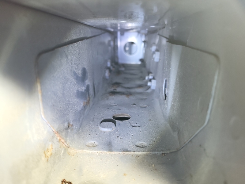

beckett a écrit :
les longerons sont dégagés dès les premières photos... il distille le suspense volontairement. Je parie qu'en fait elle est nickel :D
right in the middle !! :jap:
enfin non pas tout à fait dans le mille, j'aimerai que les longerons soient nickels mais c'est pas tout à fait le cas, mais je réserve la surprise pour plus tard, j'ai promis du rêve et des paillettes rouges croustillantes, il n'y aura pas de déception ! :ptdr: :aie:

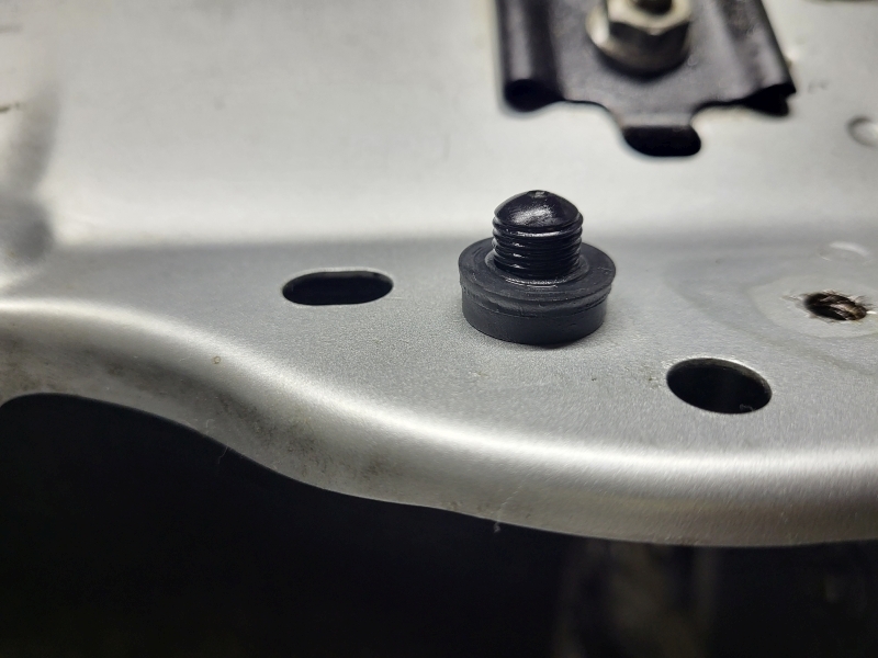

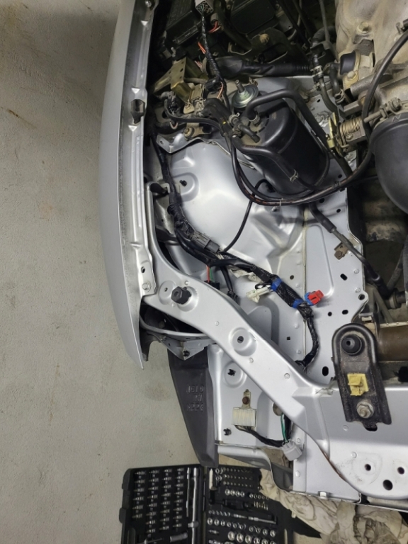

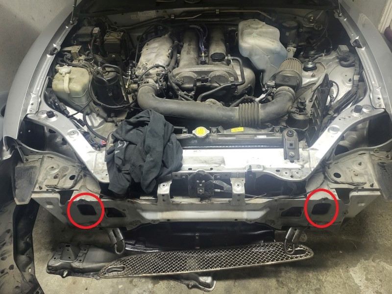

c'est l'intérieur de ces trous que vous voulez voir ?
:ttt: :ricane:

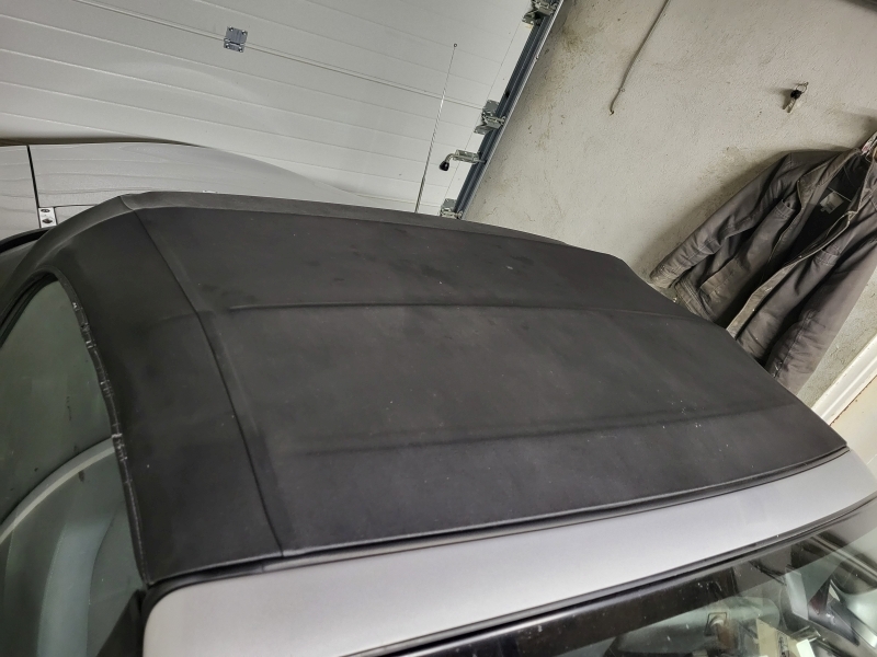

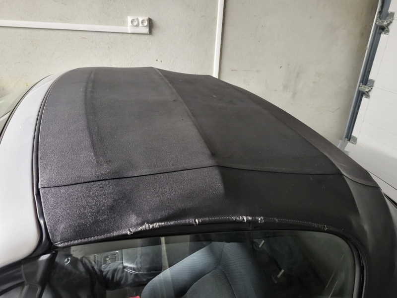

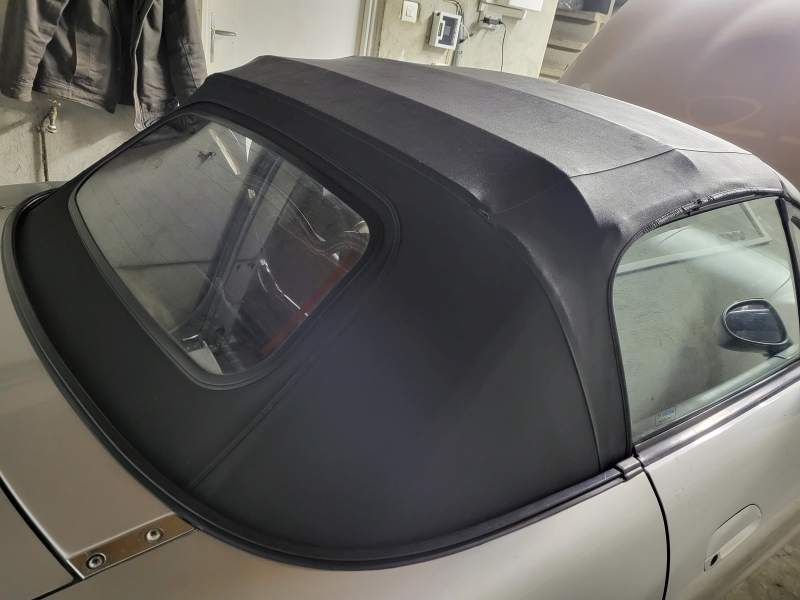

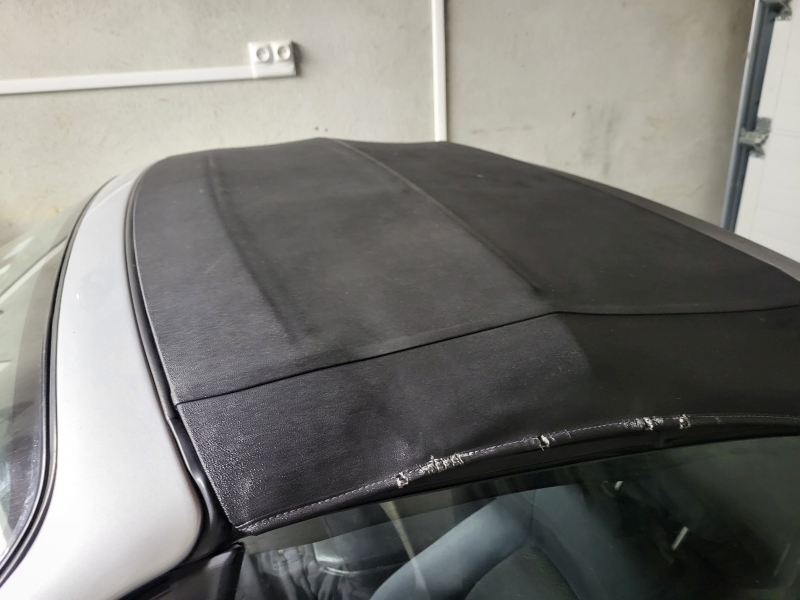

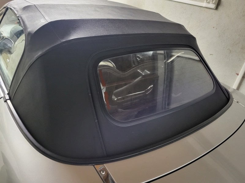

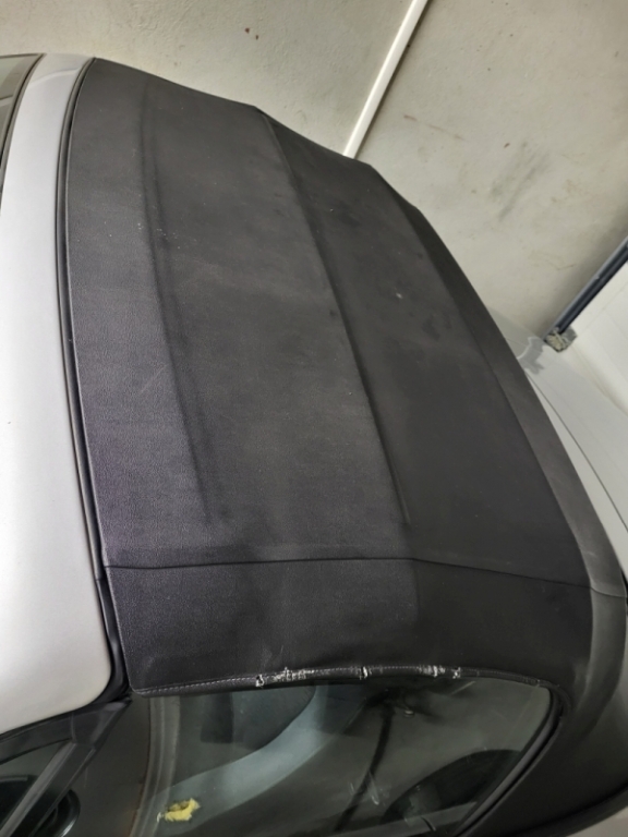

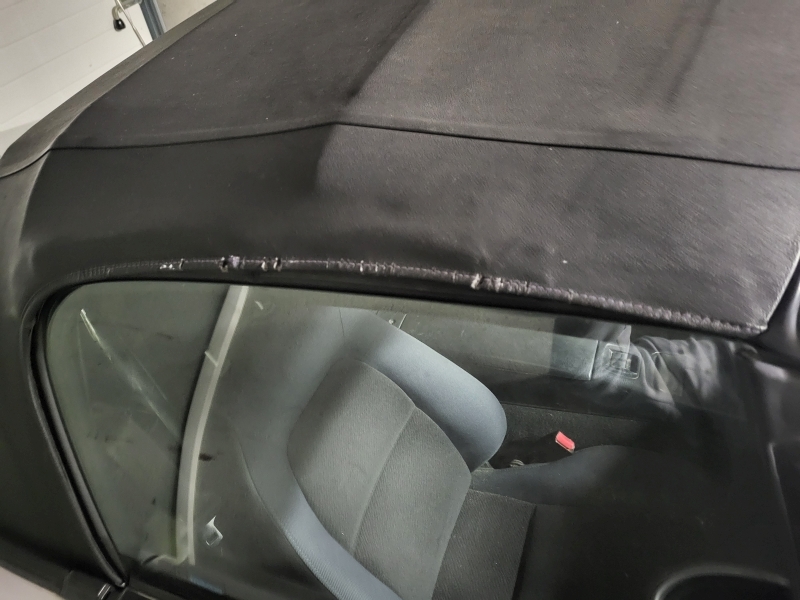

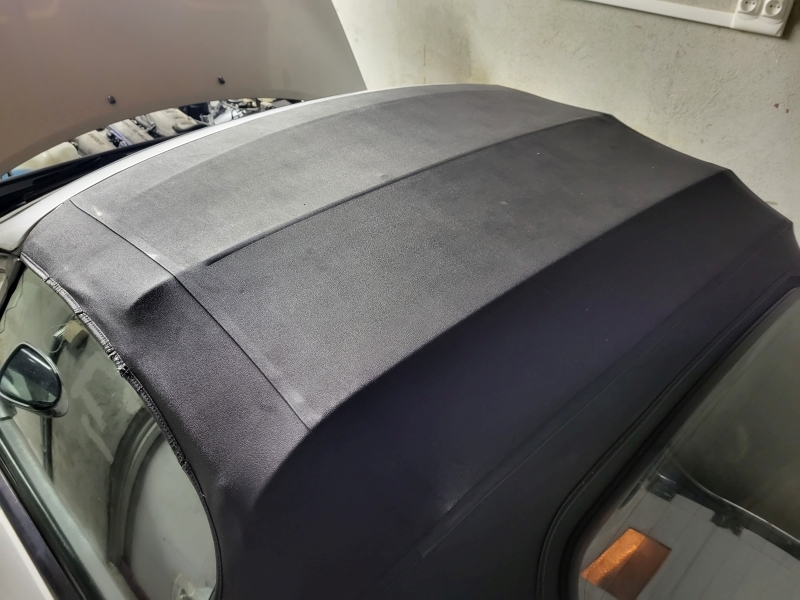

au menu de ce soir, pour l'entrée une capote souple en fin de vie, même nettoyée elle tire quand même pas mal la gueule :

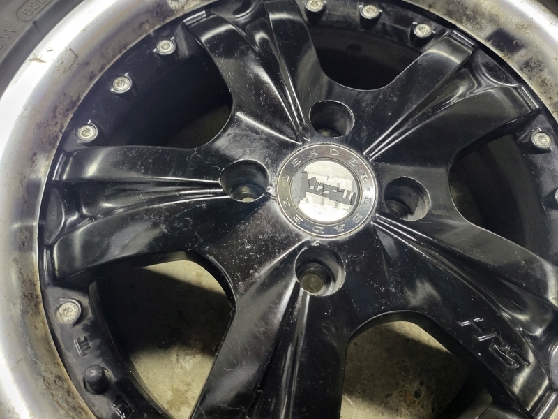

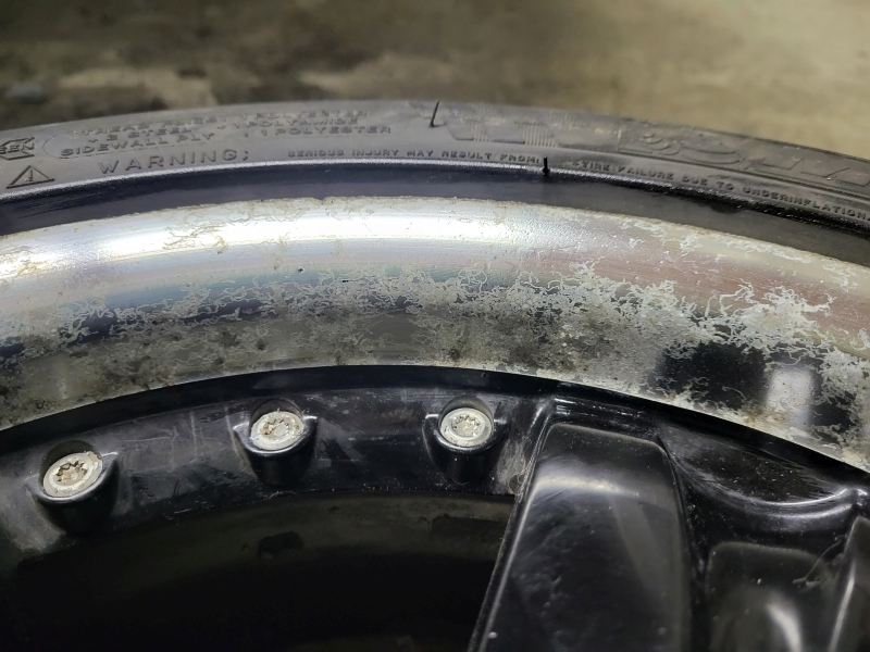

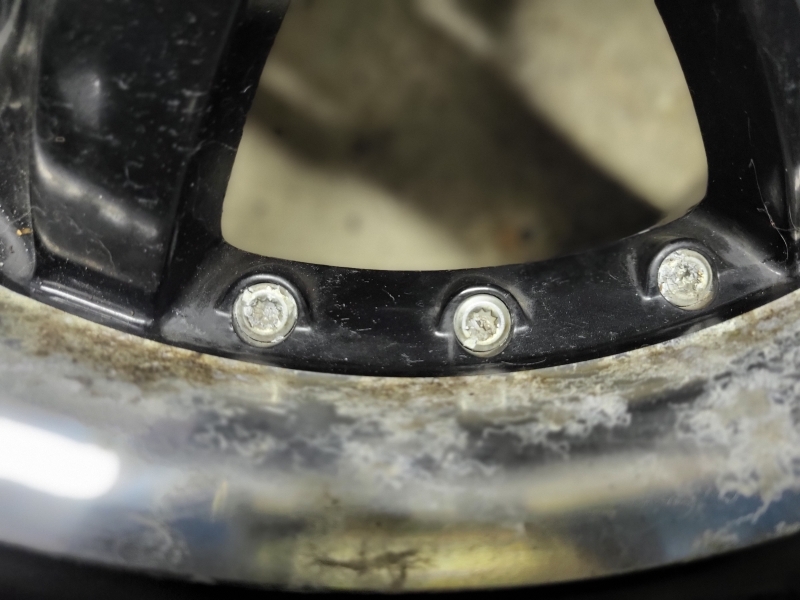

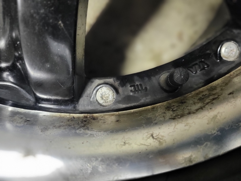

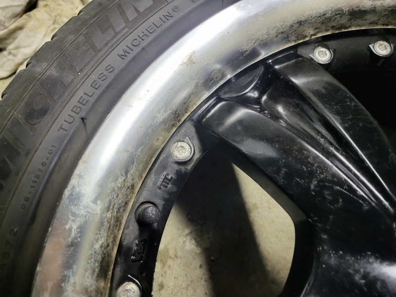

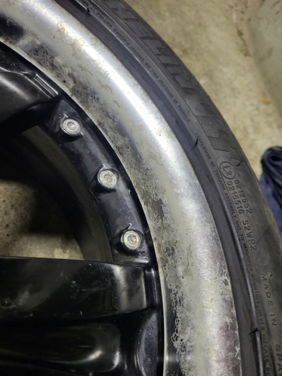

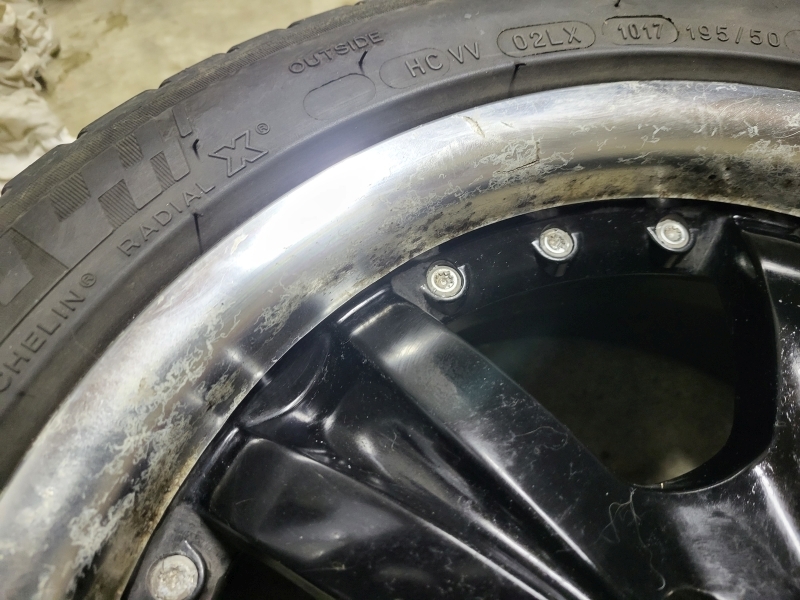

On continue avec un bon trou Normand : les jantes complètement satellisées que je me demande pourquoi je les nettoies que ça sert à kepouik du tout, elles sont rincées, avec en prime des autocollants Mazda sur les ronds de jantes pour cacher l'ancienne marque ?! :? :tantpis: :ptdr:

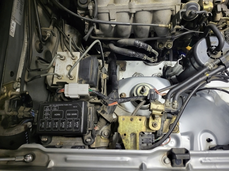

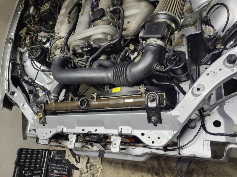

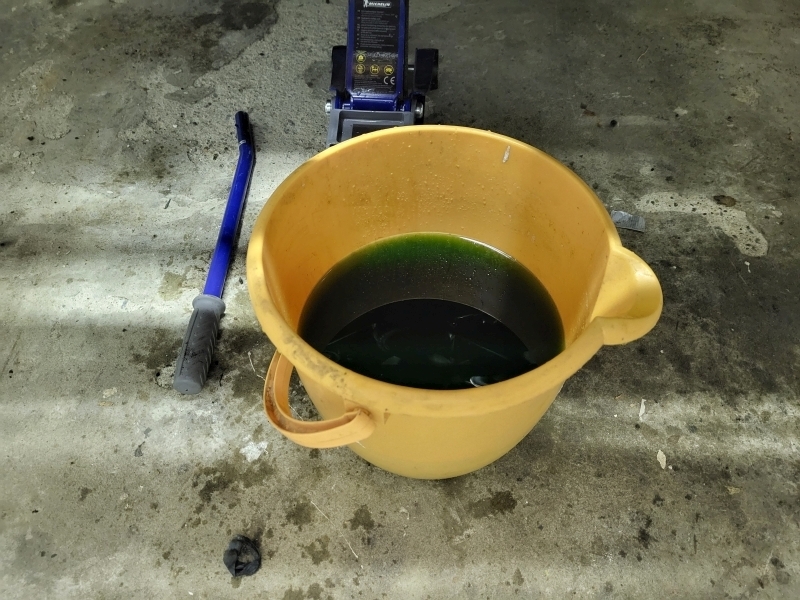

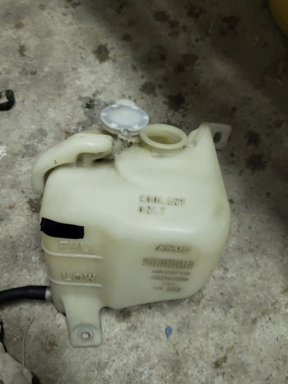

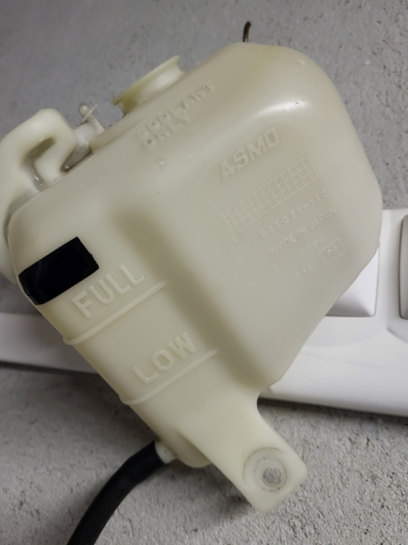

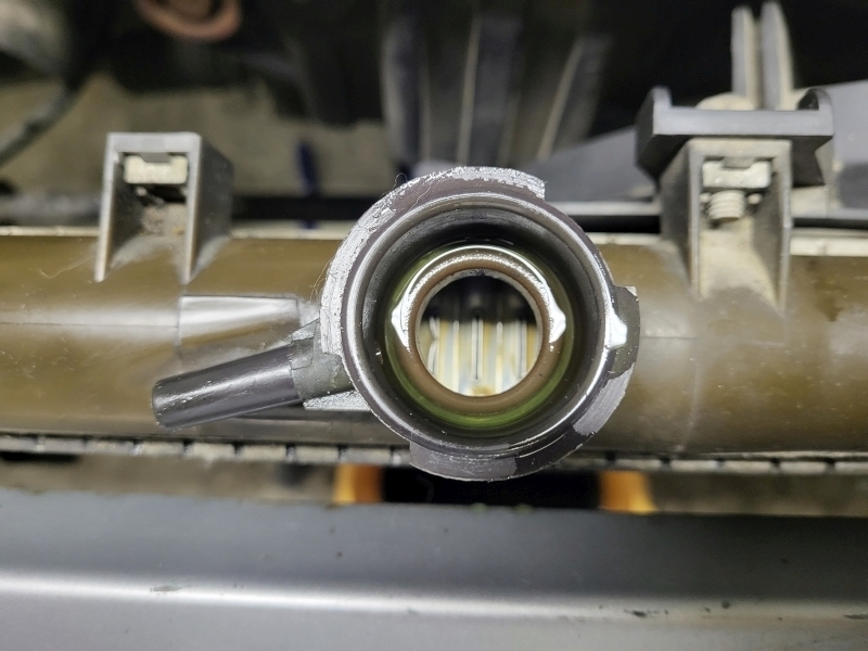

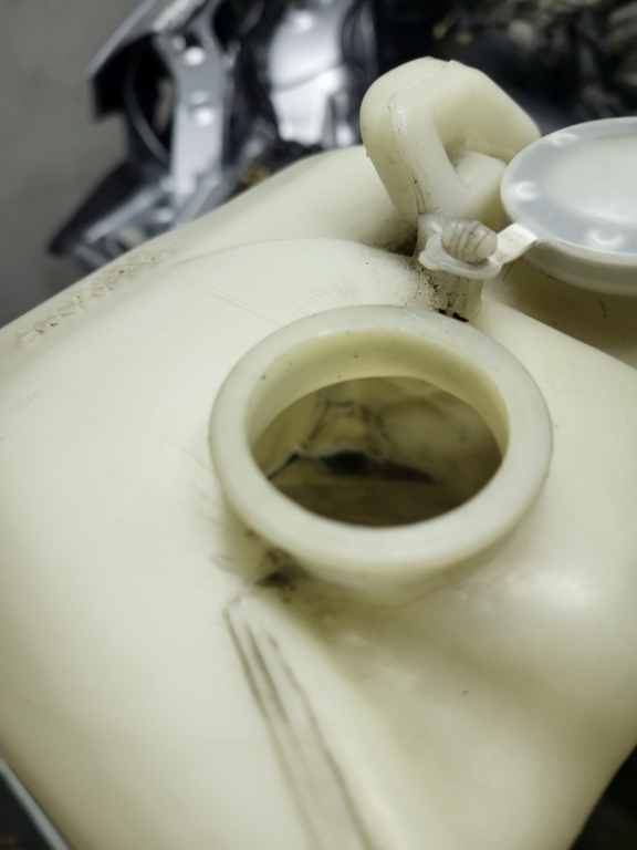

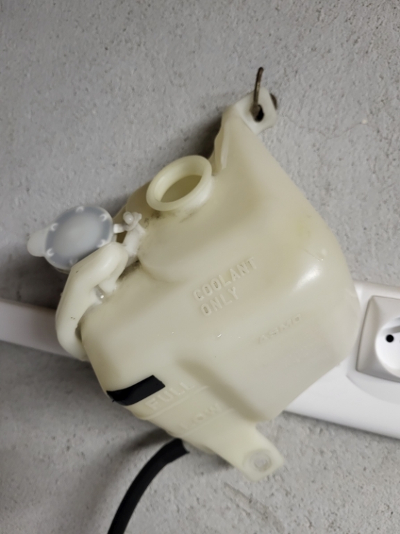

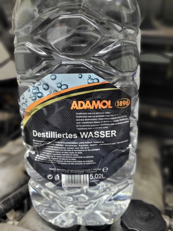

plat de résistance en suivant le tuto "MX5France" : vidange du liquide de refroidissement + rinçage du radiateur à l'eau distillée + dépose du vase d'expansion pour gros nettoyage, on notera au passage la belle couleur marron du radiateur qui selon certaines vidéos YouTube indiquerait qu'il faut le changer sans tarder (vous savez si c'est une info avérée ?) :

Message Publié : Mar 6 Déc 2022, 23:08
Message(s) : 7629
C'est vrai qu'elles sont moches :D et des pneus de 2017 en plus !
Pour le radiateur, le mien est marron depuis que je l'ai acheté en 2016 (la MX5)...j'attends qu'il lâche !

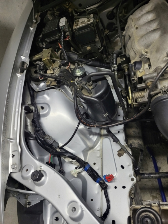

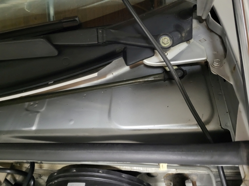

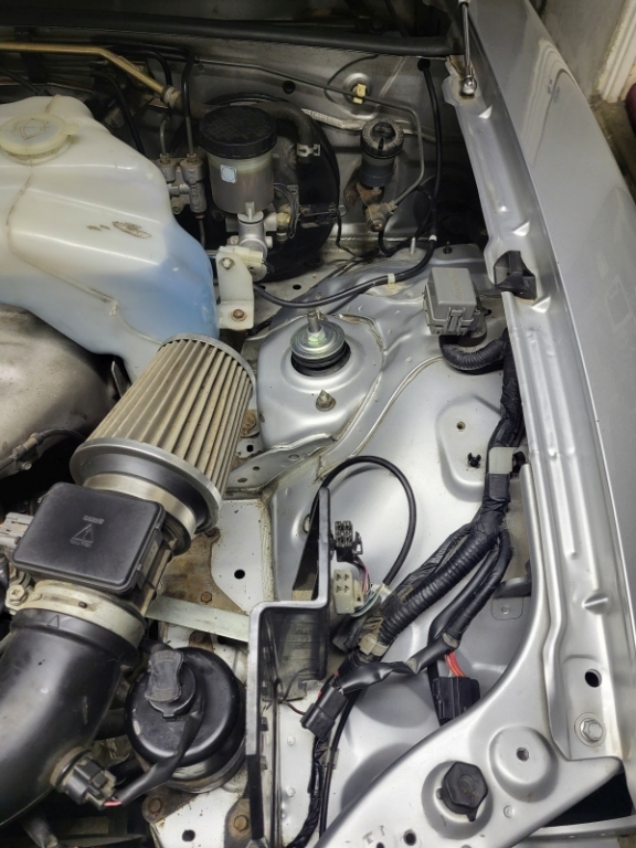

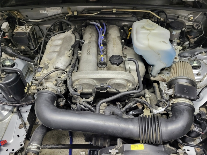

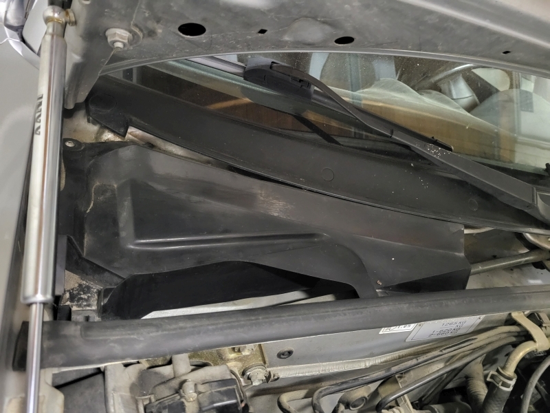

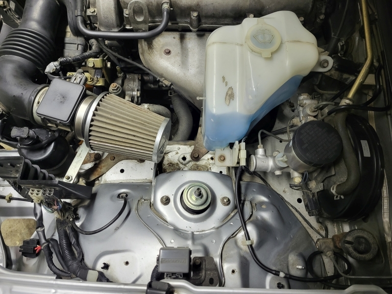

et pour le dessert on continue le nettoyage dans les détails du compartiment moteur et de ses composants avec refixation au passage de la durite du liquide d'essuie-glace qui avait pétée pendant mon trajet retour :

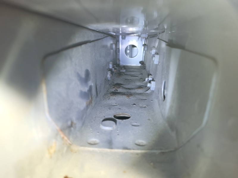

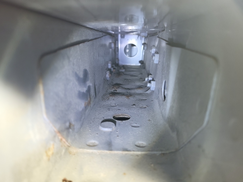

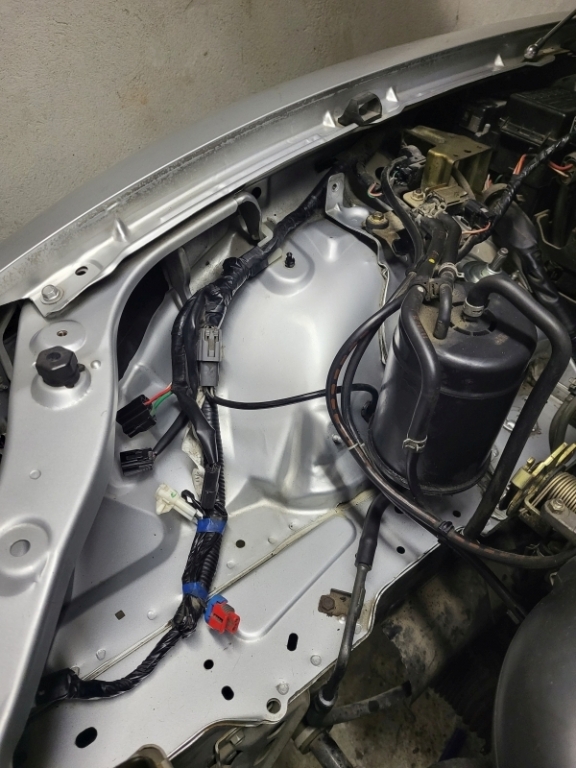

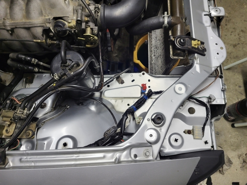

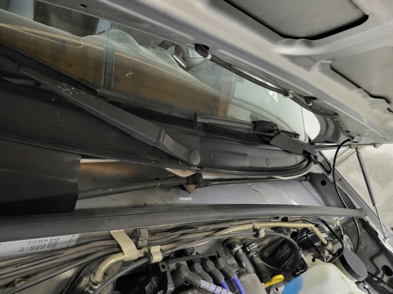

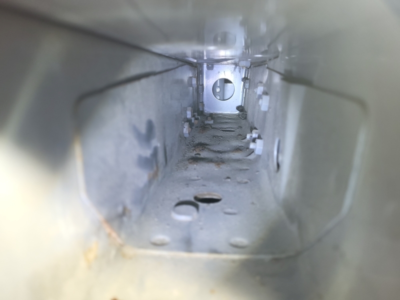

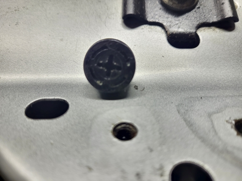

petit digestif avec le longeron AVD, rien de visible depuis l'extérieur par contre à l'intérieur ça boursoufle un peu par endroit :aie: mais c'est plutôt pas mal, je m'attendais à pire, quoi qu'il en soit j'ai bien l'intention de traiter tout ça sans trop tarder :
la suite demain ;) :ricane:

Message Publié : Mar 6 Déc 2022, 23:18
Message(s) : 7629
Visuellement c'est nickel mais en effet c'est louche ces boursouflures. Sur que c'est de la rouille ? faudrait percer pour voir. :tantpis:
grave moches c'est clair :vomi:
j'irai finir tout ça sur piste :ricane: :aie:
pour le radiateur, il lâche de quelle manière en général ? (symptômes)
