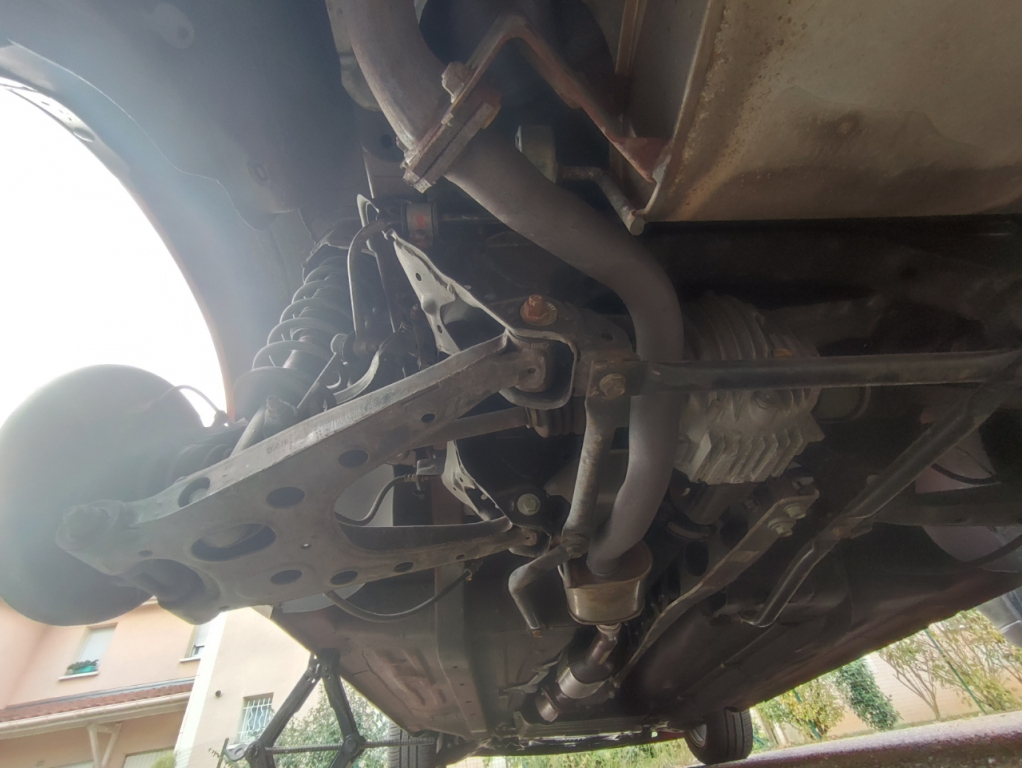

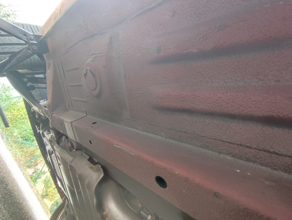

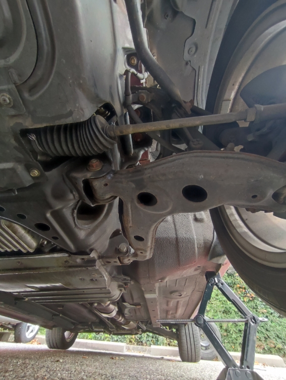

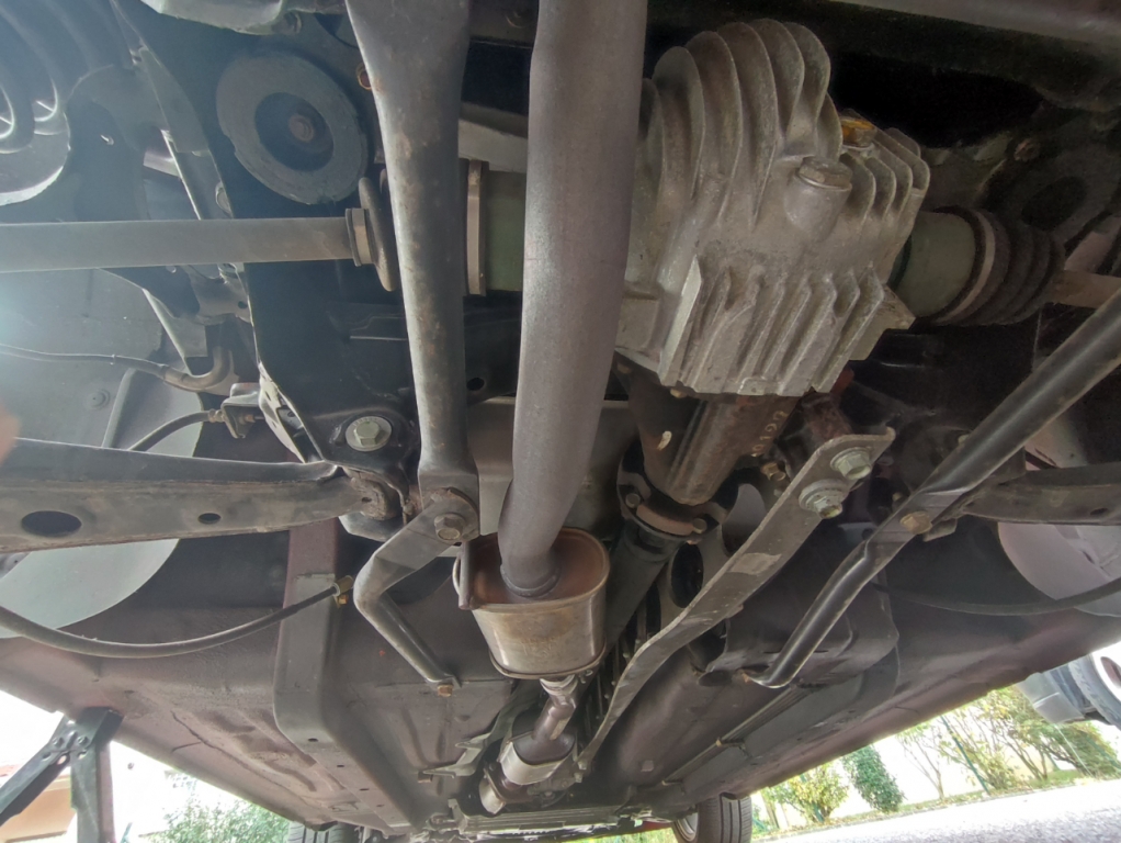

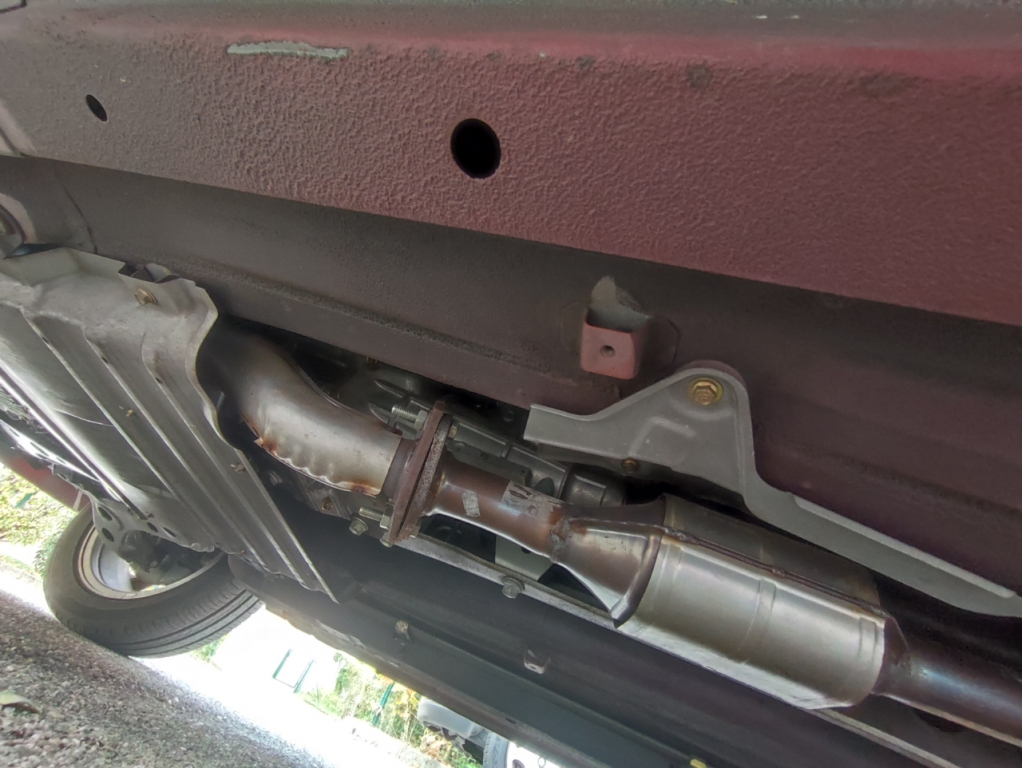

J'ai enfin pris quelques photos des dessous comme promis ! Par contre j'ai juste soulevé le côté gauche de la voiture, n'hésitez pas à me demander plus de clichés s'il en manque ;) :

Sachant cela, j'aurais quelques questions, car je voudrais appliquer une protection pour prévenir la rouille. En gros, on m'a parlé d'anti-gravillons et de cire corps creux, et je me disais que je pourrais trouver un self-garage pour louer un pont et appliquer les produits moi-même.
Pour la cire corps creux, le dinitrol est un produit que le garage m'a conseillé, et que j'ai pu voir sur plusieurs sujets : https://www.belles-anciennes.fr/cire-tr ... 308101.htm. En plus l'application a l'air simple en aérosol.
Par contre pour l'anti gravillons, est-ce que vous auriez des ref ?
Une fois que j'aurai ces produits, je les appliquerai, mais je veux le faire correctement. Ainsi, j'ai compris qu'il ne fallait pas que j'en mette sur les organes mécaniques type boite, moteur, arbre de transmission, freins (logique), c'est tout ? Et pour le pratico pratique, je dois d'abord mettre l'anti-gravillons, puis par dessus la cire corps creux ?
Je n'ai pas vu de point de rouille sur les photos, donc je pense pas qu'il y ait besoin de plus de traitement, mais si vous avez des suggestions ou autres méthodes je suis preneur :)

attention le dinitrol n'est pas forcement une cire corps creux. Il existe effectivement en cire, mais aussi en spray "classique"
et donc la question de l'anti gravillon avant ou après la cire ne se pose pas vraiment ...
la cire corps creux est a appliquer dans les corps creux, c'est a dire les éléments de carrosserie "fermés" : longerons, bas de caisse etc... moi j'ai utilisé du Bilt Hamber avec la petite buse 360°. La cire de marque Dinitrol , je ne connais pas, mais ça doit marcher aussi.
Le dinitrol "spray" va plutot servir a protéger les zones "accessibles" : triangles, chassis etc...
si je devais mixer ça avec de l'anti gravillons (sous réserve que ce soit vraiment utile, et non contre indiqué chimiquement) j'aurais tendance a mettre le dinitrol, pour son effet "actif avec la corrosion" puis l'anti gravillons. mais je pense que tu peux trouver de l'anti gravillons, avec effet "neutralisant" pour la rouille...
