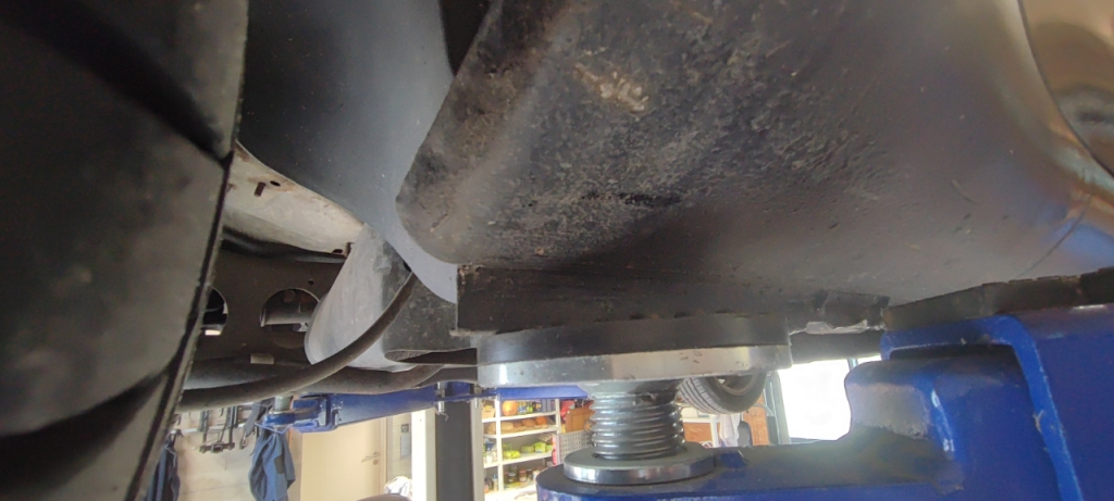

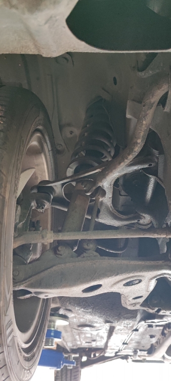

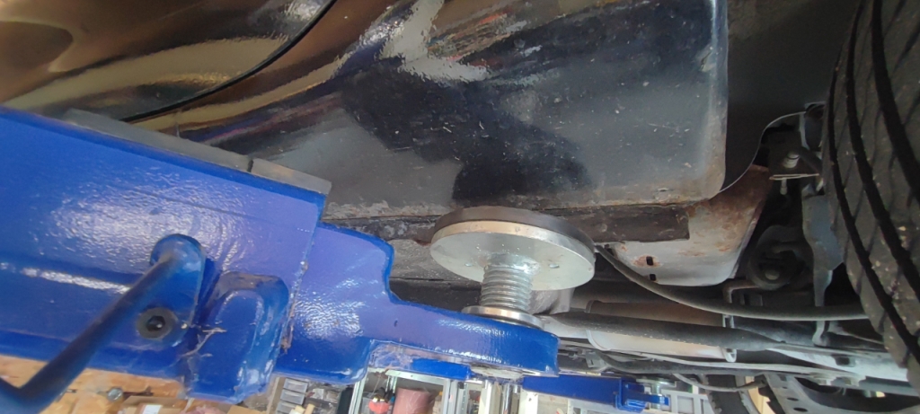

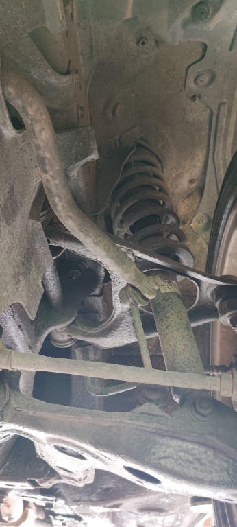

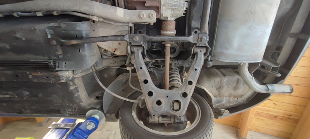

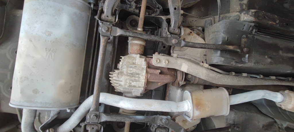

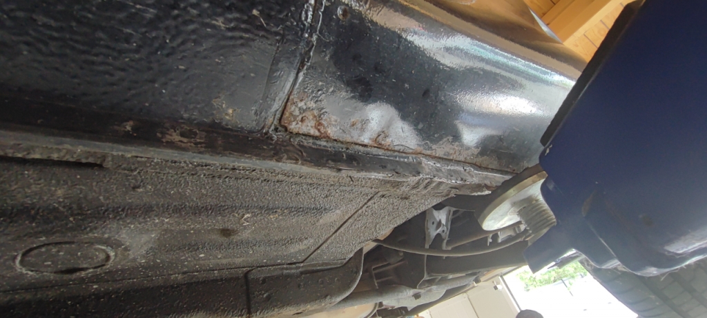

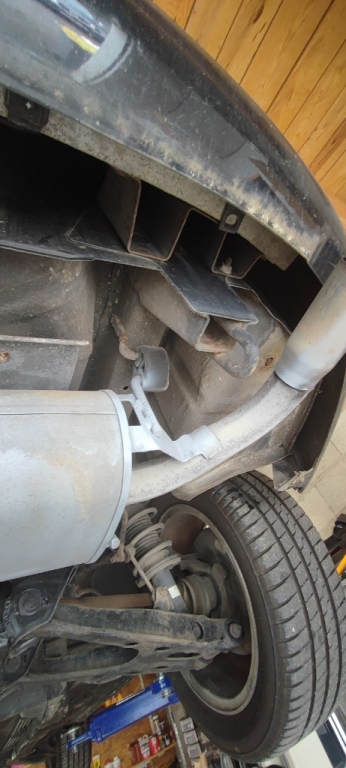

Alors des nouvelles de la belle au fiston.
Passage sur le pont, et franchement, je m'attendais a bien pire. Il y a certes quelques petits points de rouille, mais rien de grave ou qui ne puisse pas être stopper de suite.
Dites-moi !

Tu as regardé tes longerons ? Le reste m’a l’air propre

Correct sans plus; ya du boulot; et les bdc sont à faire

Rien de bien grave.
Pas mal une mx5 pour ces 18 ans, il va se régaler.
