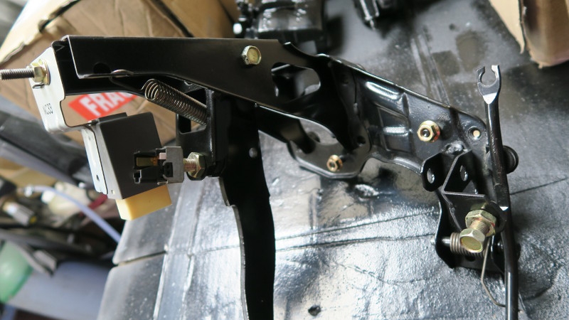

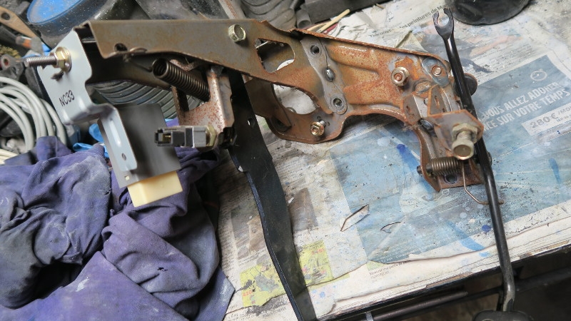

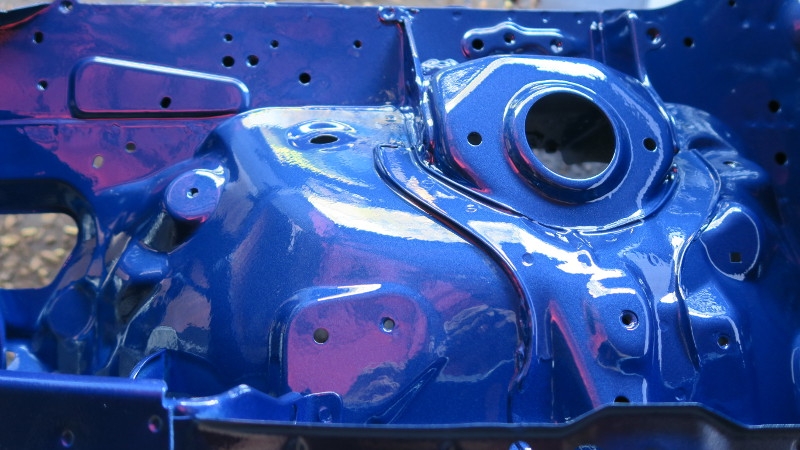

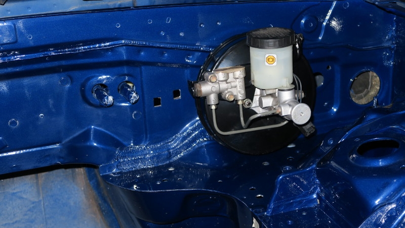

Atelier peinture !
Donc j'en ai profité pour refaire la baie complète, puis un peu tout ce qui me passais sous la main : Freins, pédalier, diverses pièces de la baie
Première pièce remontée dans la baie :woo:
Je suis assez content de la baie, pour une première fois au pistolet c'est pas trop mal.
Il y a de la peau d'orange pas endroits ; mais bon, c'est qu'une baie moteur, et c'est pas une parking queen :P
Par contre ça m'a quand même confirmé qu'il ne fallait pas que je fasse la peinture de la carrosserie!

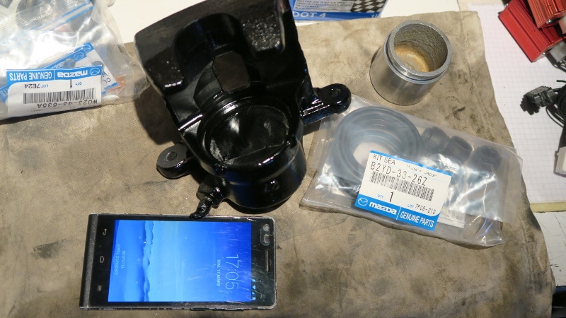

Kit de réfection pour les freins de NBFL, l'avant et l'arrière seront remis à neuf. Les pistons sont en bon état après une électrolyse, pas besoin de les changer.
avant/après

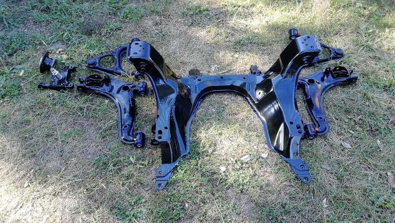

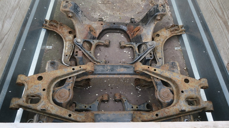

Pour rester dans le noir, les trains y sont passés aussi. Au début j'étais pas très chaud (flemme de me battre avec les silents blocs) puis un pote a su trouver les bons arguments. Clairement, c'était le meilleur moment pour le faire.
Donc peinture epoxy cuite au four, sauf pour les triangle sup avant a cause des rotules.
Eux ont été faits avec la même recette que les freins et toutes les autres petites pièces : Apprêt phosphatant, peinture epoxy à chassis restom, en noir satin, au pistolet.
Pouah :langue:
Kit superpro pour le remontage. Facile à installer, des gorges pour stocker la graisse à l'extérieur, et des stries à l'intérieur côté insert en acier
C'est mieux :love:

Tu les a démontés comment tes silent-blocs ?
NB 10 AE Coursifiée
viewtopic.php?f=85&t=24456
Toutes les pièces en vente !
Citius - Altius - Fortius
 Sujet du message : Re: 10ae de yo en restauration
Message Publié : Ven 5 Oct 2018, 18:27
Message(s) : 1576
Merci :oops:
Stephane, Samsunch : Euh, c't'à dire que là, je suis pas sûr de vouloir recommencer tout de suite :lol:
D'autant que c'est pas fini, elle est toujours sur ses chandelles, je me suis laissé du boulot pour l'hiver
C'est vrai que c'est beau quand c'est neuf, mais faut pas trop que j'y pense, il ne faudrait surtout pas que ça devienne une caisse que je n'ose pas sortir
Pour les silents-blocs, j'ai fait ceux des triangles sup avant et des moyeux arr, c'est clairement une belle galère.
J'ai essayé le chalumeau : non seulement tes voisins et les écolos du coin te détestent, mais en plus ça marche pas. Ca fait de la fumée dégueu mais ça crame pas vraiment. Peut-être en mettant tout dans un fourneau pendant des heures, mais c'est pas possible pour ces pièces là justement à cause des roulements et rotules.
J'ai terminé avec la perceuse, ça m'a coûté quelques mèches au cobalt, mais au moins ça marche. Faut des bonnes mèches acier de taille assez fine, car il y a une bague intermédiaire entre les bagues internes et externes
J'ai pas tenté la scie sauteuse ou scie sabre, avec une lame fine et suffisamment longue peut-être que ça irais?
Tous les autres ont été cramés au four industriel, ça faisait partie des bons arguments :D
