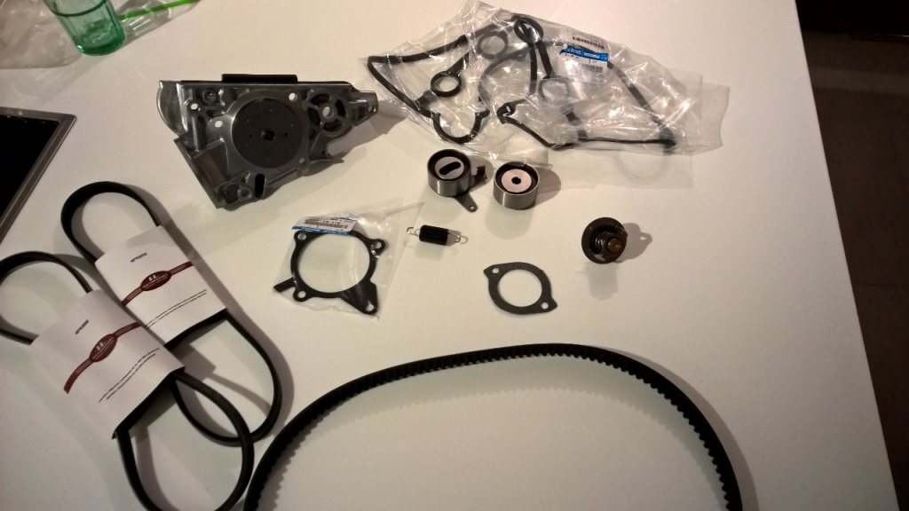

Attention, dans un post prochain je vais mettre en photo toutes les pièces que j'ai acheté pour l'intervention et demander s'il ne manquerait pas un joint à la con ou une fourniture quelconque :aie:

Hop !

La sonde de température .. juste au dessus du calorstat
