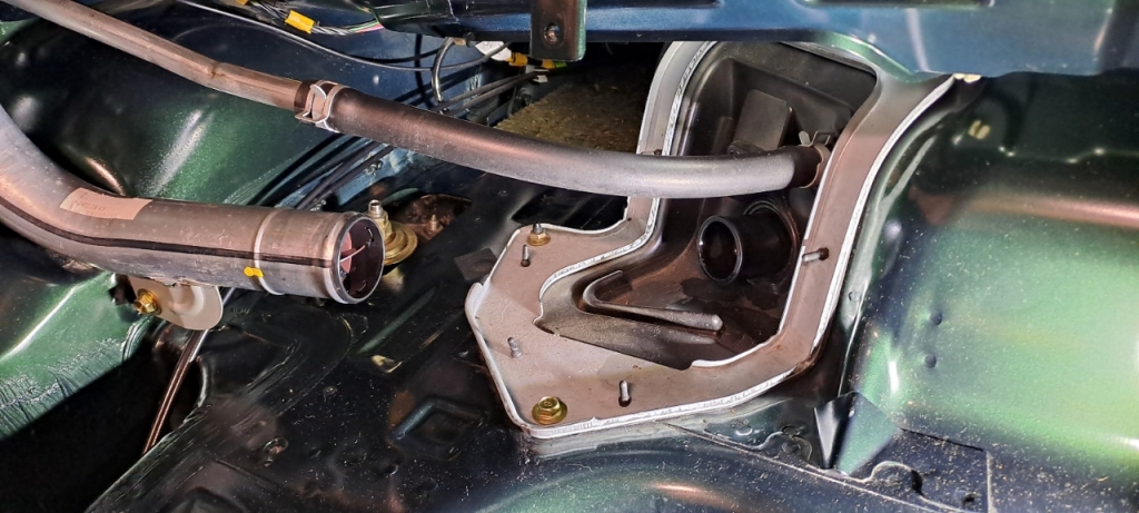

Aller un petit jeu des erreurs. Qu'est-ce qui change entre les 2 photos ci dessous.
Avant
Après
Message Publié : Sam 7 Sep 2024, 20:19
Message(s) : 4742
L'admission d'air, à droite
Membre 423
Message Publié : Sam 7 Sep 2024, 20:25
Message(s) : 5265
Localisation : Cotentin
Il te manque encore 2 modifications.
Le total représente 1315 grammes en moins. ;)
Message Publié : Sam 7 Sep 2024, 20:40
Message(s) : 600
Localisation : Tours (37)
Suppression du canister et du résonateur de Helmoltz sous le tube d'admission. J'ai bon ? :D

Message Publié : Dim 8 Sep 2024, 04:34
Message(s) : 4898
Localisation : Nord Isère
A gauche également à côté du lave glace, le petit réservoir/tonneau noir (pas assez connaisseur pour savoir).
Le papillon m'a l'air drôlement propre aussi :)

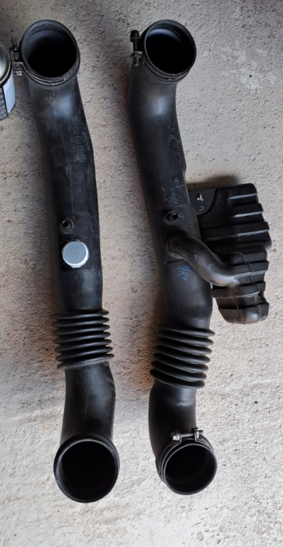

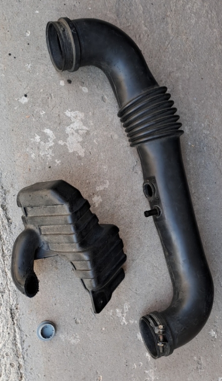

Pour la petite information.
C'est Fred alias Fredo50 qui m'a donné ses tubulures d'admission de NBFL 1.8L 145. C'est plug and play sur NB 1.8L. Un grand merci à Fred :bien:
L'ensemble d'origine fait 1215 gr et L'ensemble de NBFL modifié fait 815 gr. Soit un gain de 500 gr pile poil.

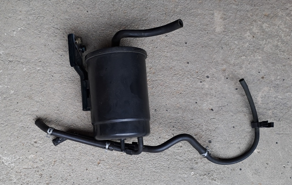

J'ai effectivement viré le canister qui fait 815gr.

Les 2 modifications réunis ça fait 1315 gr de moins donc l'idéal est de trouver une barre anti raprochement inférieure à ce poids histoire de ne pas plomber la belle.

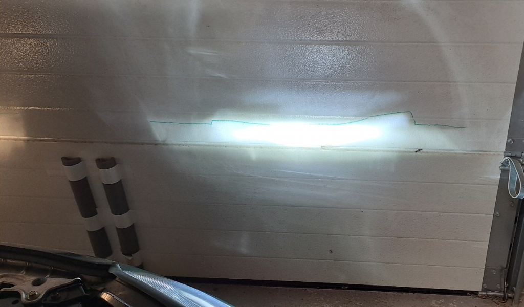

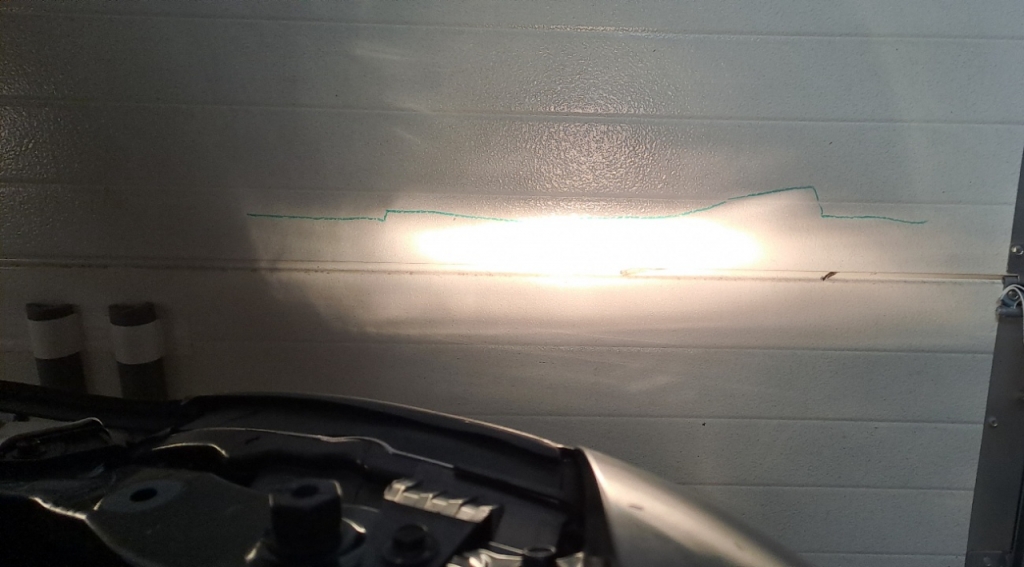

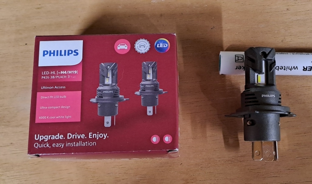

Autrement passage des feux avant en LED. J'avais fait des marquages sur la porte de garage et je n'ai pas eu besoin de régler après changement. Le faisceau est plus blanc mais je ne suis pas certain que ça éclaire plus fort. À tester donc.
