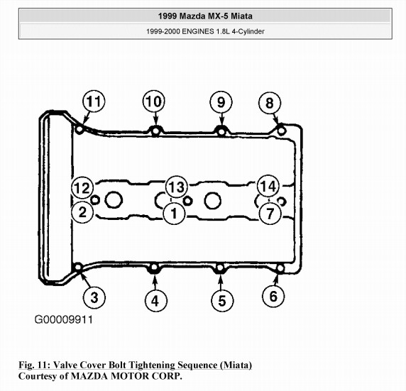

comme l'a dit Stéphane, le couvre culasse tu le sert au doigté ;) en respectant l'ordre:
Je suis juste un peu marqué par le souvenir de Gil, se trompant de couple de serrage et serrant tellement fort qu'il cassa la tête d'une vis :aie: mais en y allant doucement ça ira.

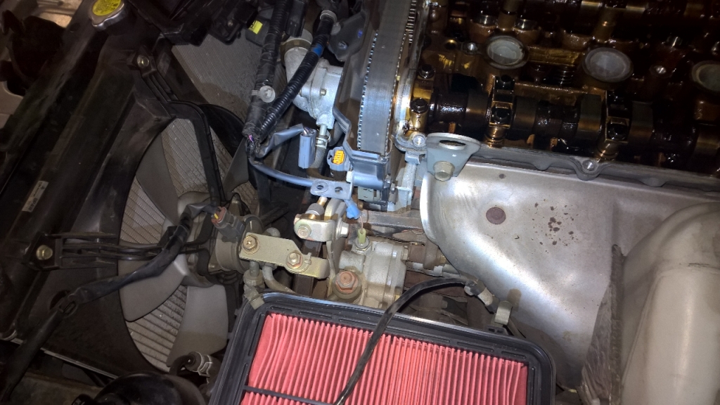

Bon, voilà on est en plein dedans.

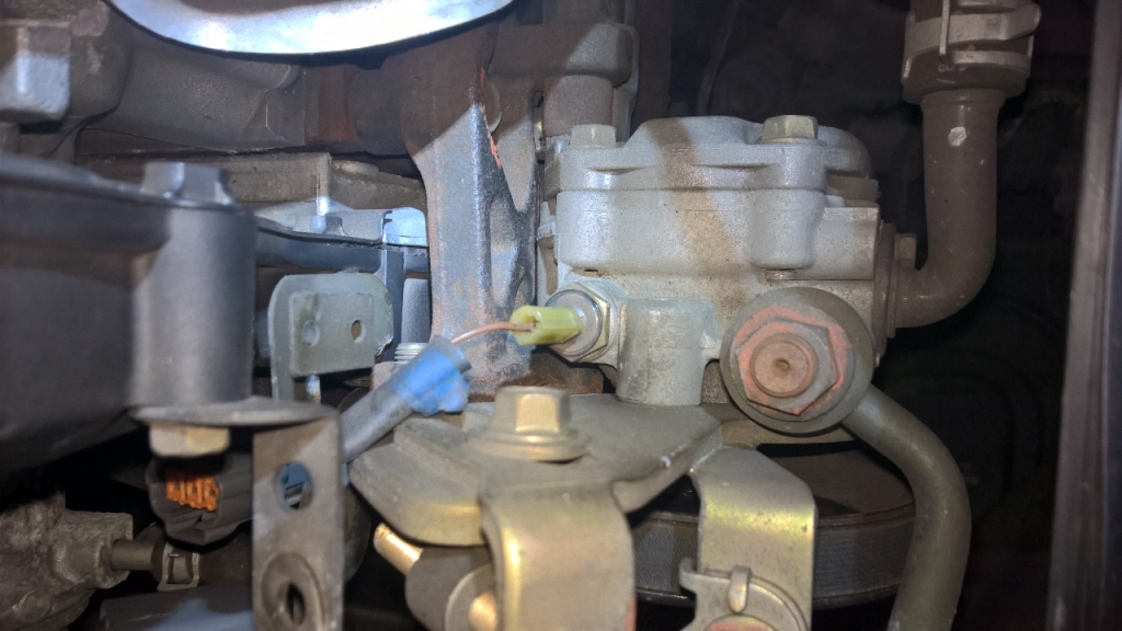

Tout est presque dégagé il me reste que ce bitonio à enlever pour être à l'aise.
J'ai peur de tierer dessus, comment ça s'enlève ?
Je vais purger le ldr, je reviens après :D

yo ! tu tires dessus ça viens tout seul .

Ben là c'est réglé, comme tu peux le voir, en voulant retirer la durit du radiateur j'ai pété le radiateur :aie:
Une commande chez IL motorsport va partir dans la journée, s'il te faut qqchose n'hésite pas ;)

Sinon la courroie de distrib en elle même semble encore vaillante après 130 000 km et 18 ans :oui:
