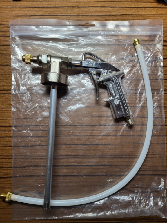

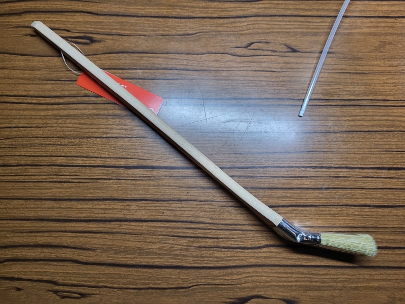

je passe à l'étape consistant à réunir le matos qui me permettra de traiter la corrosion de ma Miata :boxe:
Je vais commencer par les longerons et m'inspirer de la méthode très bien décrite utilisée par @Dan09 dans "Le topic officiel des longerons corrodés" :faim:
Je pense avoir réuni l'essentiel du matos nécessaire :
je vais quand même attendre avant d'attaquer car la température dans le garage est inférieure aux 10°C minimum requis pour l'application du Ferose :cyp:
