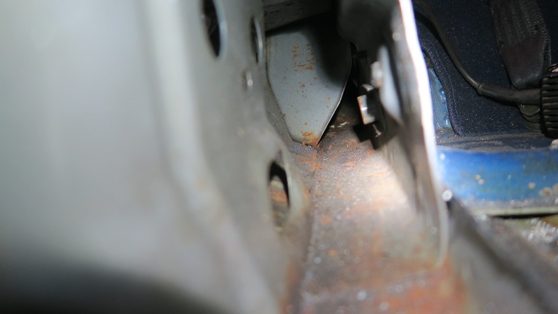

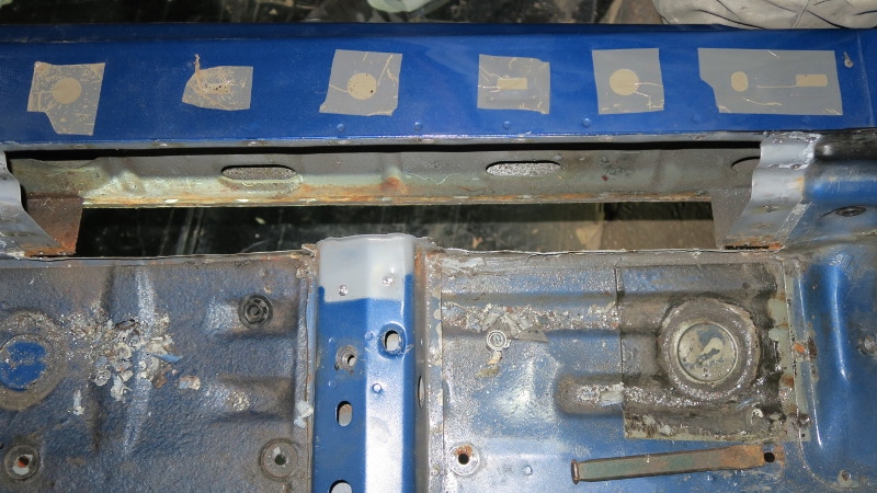

Avant d'amener la caisse en carrosserie, j'ai jeté un oeil au plancher. Le blaxon vieux de bientôt 20 ans a craqué aux jointures de tôles (incroyable comme ça travaille un châssis!) et la rouille superficielle s'est invité.
Le programme c'était de gratter les jointures, pour traiter puis remettre une couche de peinture/antigravillons.
Puis je suis tombé là dessus :

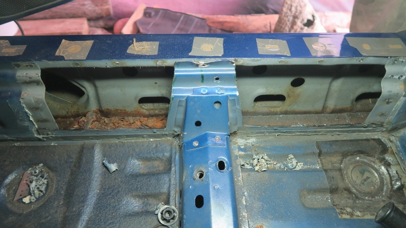

C'est pourri trop près du plancher, ressouder une plaque aurait été galère ou alors j'aurais du découper aussi le plancher et lier les deux à la soudure. Donc j'ai changé la pièce complète, ça m'a permis de me rendre compte de l'état de l'intérieur des caissons

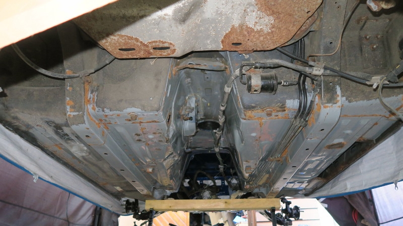

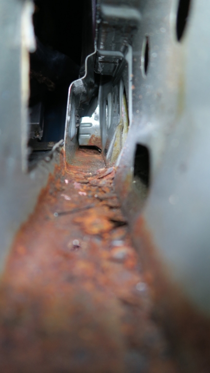

La partie croustillante
Vers L'arrière, ça va. Le bas de caisse avait déjà été refait en 2013
l'avant par contre, c'est pas très beau :-/ Je traiterai à l'acide avant de remonter.
On y voit plus clair!

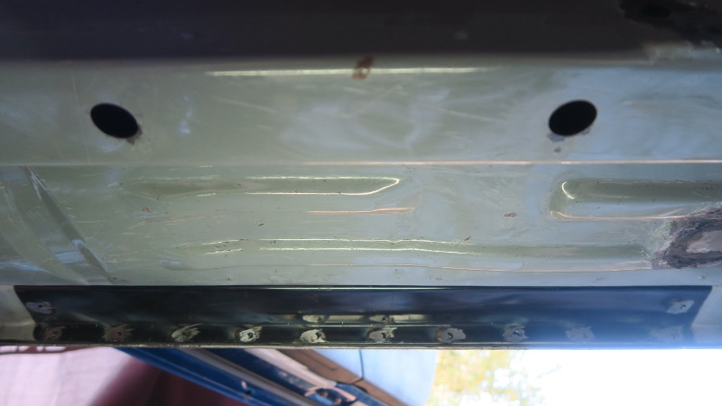

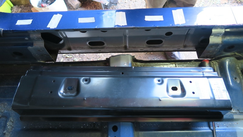

On présente la nouvelle pièce... ça s'annonce pas super facile
Découpe en deux pour pouvoir rentrer la pièce sans démonter le plancher, et préparation pour la soudure en perçant les points

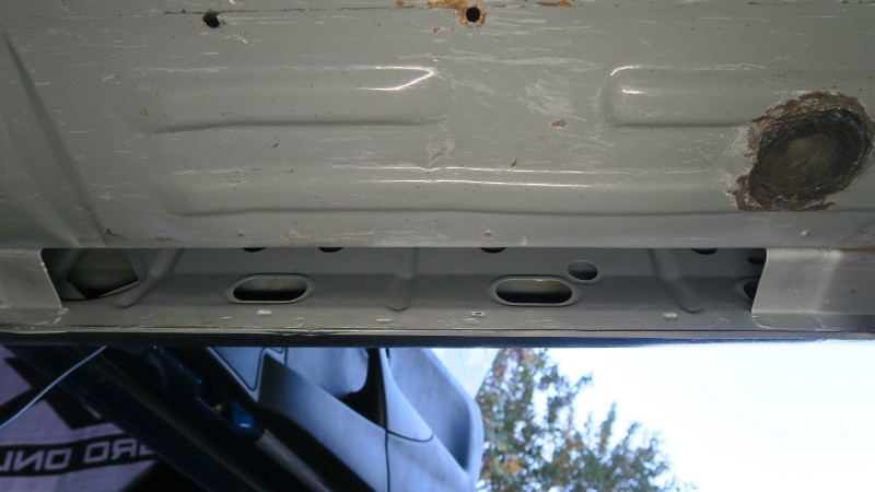

Traité et apprêté au zinc
soudure du bas
Je vérifie que le haut est ajusté...

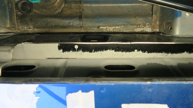

Avant de l'enlever pour traiter l'intérieur au phosphatant, en particulier gaver les recouvrements de tôle et les endroits traités à l'acide phospho
On referme

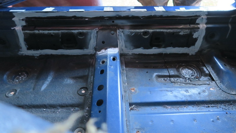

Jointage
Je peindrai au printemps, en attendant je suis parti pour gratter tout le plancher, pour être sûr de pas avoir d'autre surprise du même genre.
Je pensais recouvrir de noir à châssis (epoxy à froid), mais j'ai peur que ça travaille et que les jointures cassent rapidement. Du coup il me semble que c'est pour ça qu'on met du blaxon, car ça reste souple ; mais je vois bien que ça peut aussi cacher des merdes...
Donc je cherche avec quoi repeindre, j'ai l'hiver pour y réfléchir. Si vous avez des idées je suis preneur :)

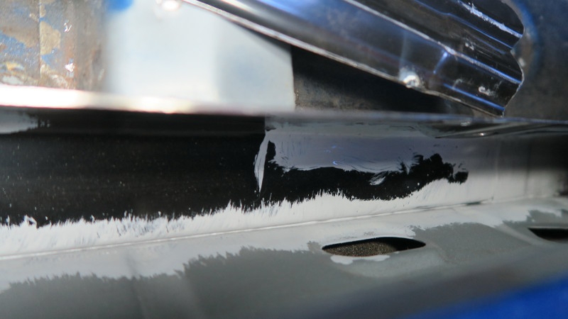

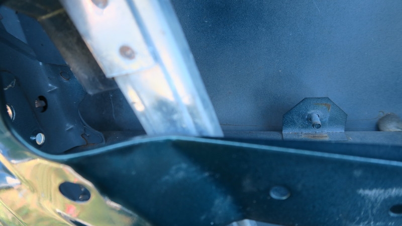

Pour rebondir sur la rigidité et le travail d'un châssis, j'ai constaté un truc sur les portières. Suite à un point de rouille (étonnant n'est-ce pas?) sur ma portière gauche, j'ai récupéré deux autres portières gauche.
Elles ont toutes la même maladie
Le petit point de rouille à gauche, normalement caché sous le joint...
...est un point de soudure du support de la barre transversale. On peut voir deux autres casses ici
J'en conclus que la portière à un rôle important dans la rigidité du châssis, et qu'en tant que telle elle travaille aussi.
J'ai ressoudé tant bien que mal, et je me pose la question de monter des door bars pour éviter cela à l'avenir.
Les GC Fabrications sont abordables et en europe, mais je cherche qqchose qui se monte sur les points de fixations du hard dog. Et j'ai pas trop envie de commander aux US :non:
