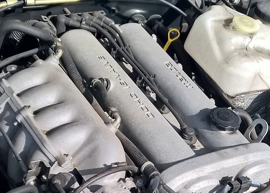

Quelq'un aurait-il le mapping du fasceau de bougies pour NB 1.8 (j'ai oublié de faire une photo avant de démonter :aie: ) ?
Je me demande si ça pêche pas un peu de ce côté.
EDIT, j'ai retrouvé en fouillant mes vieilles photos.
"4-1-2-3" :)

j'te confirme pour le faisceau . tu sais où se montent les vis restantes ?
