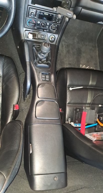

Console NBFL, soufflet cuir coutures blanche et pommeau un peu plus moderne. J'aime bien le style qui se rapproche un peu de celui de la ND mais il est plus gros en diamètre de 10mm. Donc j'aimerais en trouver un plus petit. On verra à l'occasion.
Pour la console. Celle de la NB est recouverte de cuir au niveau de la grande boite. Le NBFL c'est 100% plastique. C'est un peu dommage sur ce point.

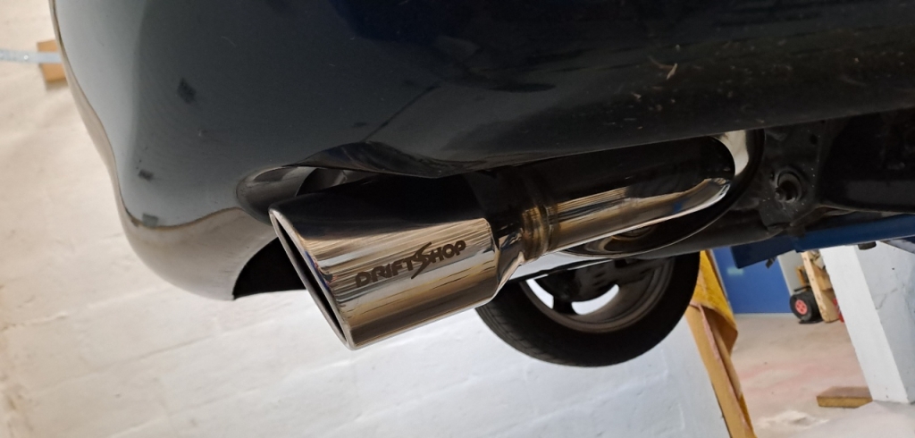

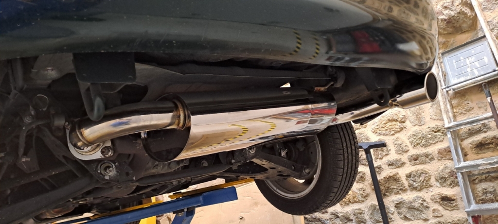

Silencieux Driftshop.
J'ai juste fait un mini essai c'est très discret niveau sonorité. J'ai regardé dedans avec un endoscope, il y a une chambre puis une absorption. La chambre doit vraiment participer à réduire le bruit. Sinon la finition extérieure est vraiment pas mal.
Avec J'ai le silencieux intermédiaire pour NBFL. Si je veux le monter il faut que je fasse une adapation. Ça viendra peut-être ;)
