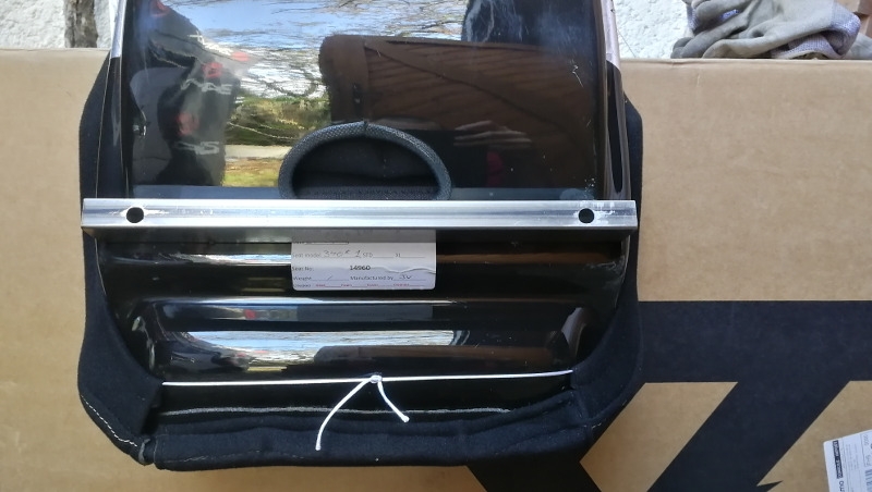

Sympa les baquets, on dirait ceux des Lotus Exige.
Les baquets sont aussi prévu pour moi mais c'est un sacré budget...
Tu les as monté fixe?

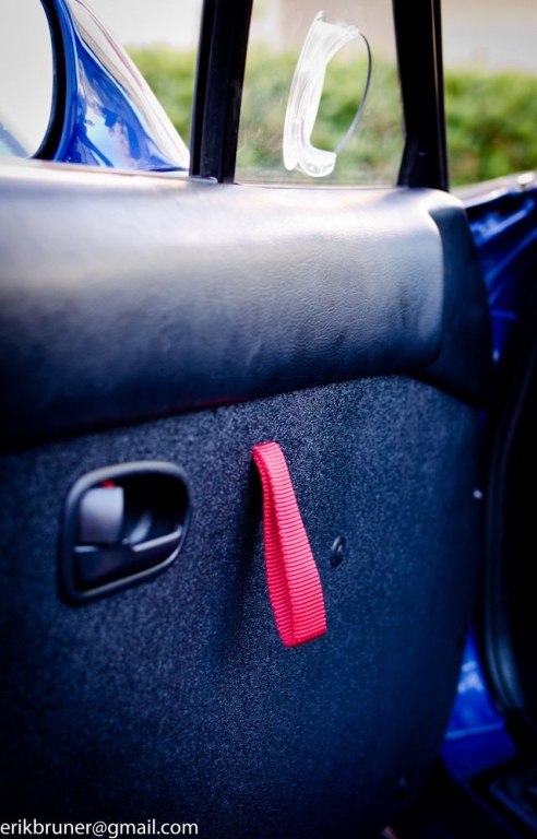

Pour avoir déjà eu des baquets dans ma précédente mx5, c'est limite impossible de faire passer les doors bars sans découper dans le panneau de porte ou passer en panneaux de portes light.
Je pense m'inspirer de ceux ci:
https://www.flickr.com/photos/erikbrune ... hotostream

J'ai conservé les glissières côté conducteur, le passager sera fixe.
Ce sont bien des copies de sièges d'exige, le gros avantage c'est qu'ils sont vraiment pas larges donc j'ai bon espoir que ça passe :)
Le panneau que tu montres rend bien, le côté texturé et le bandeau supérieur (de NA?) apportent une belle finition :oui:

Oui bandeau de NA, j'en ai récupéré pour 10€.
J'aimerais m'en faire mais avec le panneau recouvert d'Alcantara et faire le tdb pareil, finition Porsche :D

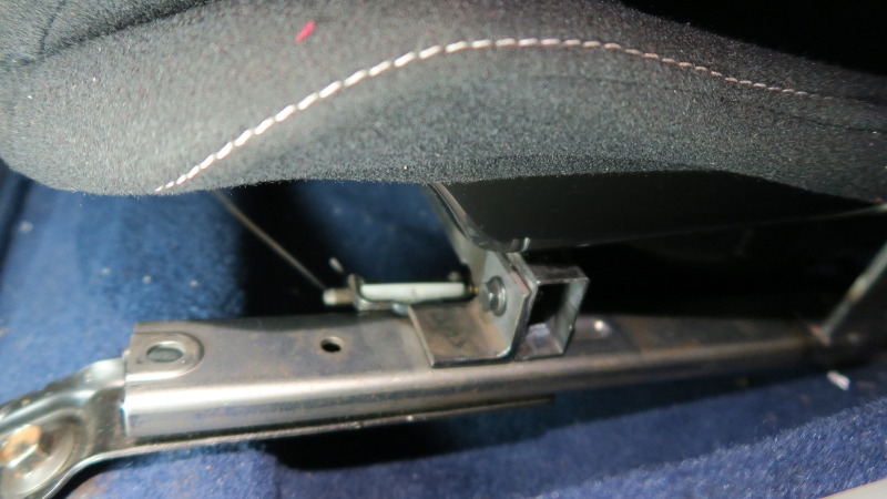

Super choix pour les sièges, initialement je voulais prendre les mêmes mais deux choses m'en ont dissuadé, le prix et surtout le maintient latéral trop light pour mon petit corps et mon utilisation.
Tu as utiliser quoi comme rails?

Fiki : désolé j'avais pas vu ton post. Je suis sur des glissières d'origine, un peu travaillées pour les baisser (l'arrière est directement sur le plancher, avec une contreplaque en dessous)

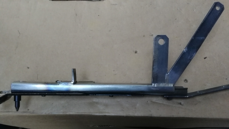

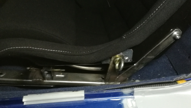

tien, petite question, pourquoi avoir mis l’œillet des harnais sur la glissière coté portière plutot qu'a la place de la vis en bas de la ceinture de secu?

Parce que c'est la seule vis avec ce filet que j'avais sous la main :D C'est un pas fin, ça traîne pas dans mes tiroirs. Ce sera bien sûr remplacé par un boulon.
La ceinture et l'oeuillet pour les harnais seront pris sur le support de ceinture d'origine.
