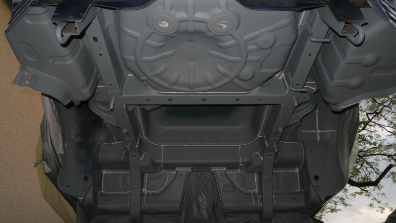

Bon, ça y est, j'ai enfin terminé de gratter ce %$@!# de châssis :woo:
Maintenant le programme c'est peinture, remontage réservoir (peut-être le rafraîchir un peu) remontage des trains, du freinage, et je verrai quoi faire pour la carrosserie.

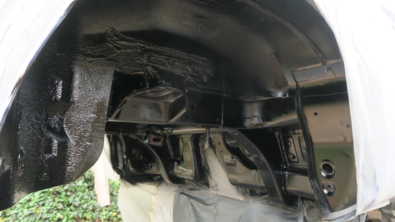

Une ou deux couches d'epoxy à froid restom, un peu d'antigravillon dans les passages de roues et c'en sera fini de ce chantier, le plus fastidieux et ingrat que j'ai jamais entrepris :aie:

Tu t'était renseigné pour la sabler ?
 Sujet du message : Re: 10ae de yo en restauration
Message Publié : Dim 10 Mai 2020, 12:47
Message(s) : 6971
Je peux sabler ou décaper chimiquement mais les deux ont leurs inconvénients.
Très compliqué de sabler un produit souple en base pression sans insister et risquer de déformer.
Jsuis assez d’accord avec son choix de gratter même si c’est super long.
Message Publié : Dim 10 Mai 2020, 16:32
Message(s) : 1576
Pas mieux que PatST pour le sablage.
Quant au décapage chimique ça fait sauter tout le traitement des corps creux ; et puis je préfère sous-traiter le moins possible. Comme ça si quelque chose est mal fait je ne pourrai m'en prendre qu'à moi!
Le coup du grattage en hiver, déjà entendu mais je ne pense pas que ce soit très efficace avec ce revêtement qui reste caoutchouteux. Puis de toutes façons je suis frileux :ricane:
J'ai terminé le pot d'epoxy à froid ce matin, et à part une legère retouche au pied de la joue d'aile droite, tout est bien couvert :oui:
Il y a 600g de peinture ; avec le plancher je pense que le pot d'1kg y est passé.
NB 10ae

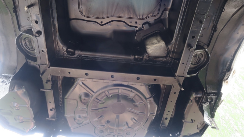

Et c'est pas fini, j'attends quelques tubes pour rigidifier un peu la caisse
NB 10ae
Message Publié : Dim 10 Mai 2020, 17:16
Message(s) : 6971
Et tu fais tout cela à combien de cms du sol ? :)
Tom t’en revend du tube finalement?
Message Publié : Dim 10 Mai 2020, 17:34
Message(s) : 1576
Les chandelles sont sur un agglo ; ça mets le châssis à 40 ou 45cm? C'est rigolo de manœuvrer la dessous en évitant de se mettre la tête dans la peinture :lol:
Non j'ai pris des door bars cybul, je vais les souder sur le pied du hard-dog et voir ce que je peux faire pour l'avant
NB 10ae
