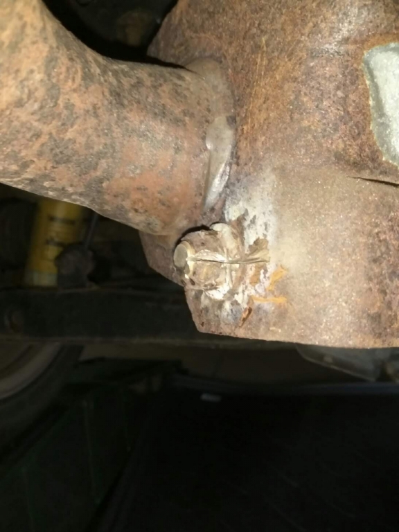

WD40 et décapeur thermique 650°, rien ni fait, je bousille juste l'écrou !
C'est quoi les autres solutions ? meuleuse ? garage ?
Pourtant le filetage a l'air très propre.

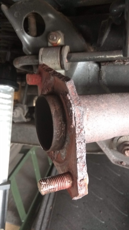

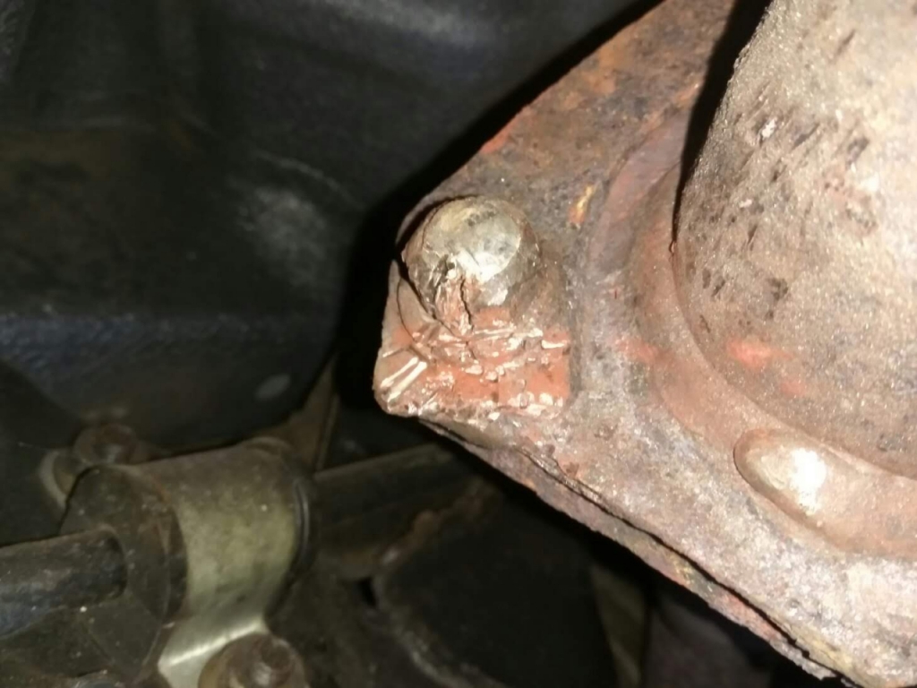

J'ai eu le premier boulon avec l'aide de ma pseudo Dremel à 20€ et d'une quinzaine de disques.... :aie:
Par contre le second c'est la galère. les tiges filetées sont bien touchées je pense. Je vais devoir les couper et percer.

L'échappement est tombé ! j'ai aussi coupé les tiges filetées reste à percer et là encore je manque de matos.
Les forêts ne sont pas à la hauteur. Mon frère me dit qu'il me faut des forêts inox. Vous en pensez quoi ?

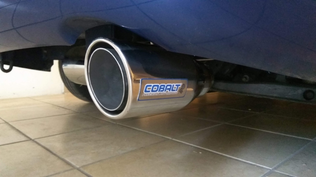

Je viens de changer le mien la semaine dernière et même galère , j'ai étais obliger de couper les deux boulons à la disqueuse , mais j'avais prévus de changer aussi de changer l'intermédiaire . j'ai monté un cobalt et l'intermédiaire un IL Motorsport , et c'est nickel ;)

Finalement je suis passé chez mon beau père qui fait la collection de forêts inox et de perceuses que j'arrive à peine à soulever :D .
Bon, je ne suis pas hyper fier de mon boulot mais c'est monté. Un des trous est clairement décentré et il ne reste plus beaucoup de matière autour.
Je ne sais pas vraiment comment ça va tenir sur le long terme. Sinon mon beau père maîtrise aussi la soudure :P

yes sympa le cobalt ! tu en as chié pour le monter on dirait ! au final ça en valait la peine !
alors ça donne quoi niveau sonorité par rapport à l'origine ?

Pas déçu du tout même je m'attendais à chouia plus de bruit :D
Il paraît que le son évolue un peu avec les km donc on verra...
A vitesse stabilisée il est très discret et en charge il se réveille, ça me plaît bien :woo:

Il faut au moins 4-5000 km pour le roder ;)
Et je suis sûr que ça dépend de la façon de rouler, vu qu'entre nos ch'tis Cobalt installés en même temps j'ai le plus sonore :D
