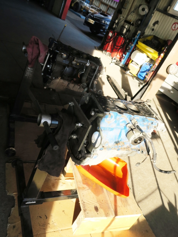

Voilà les dernières nouvelles:
C'est tout vide!!!
Et voici nos moteurs :roll:

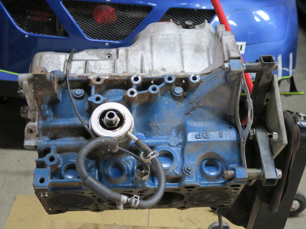

On a été voir la malade ce matin, il manquait encore 2 joints pour finaliser le remontage, (commandé mardi arrivé hier, oui oui livré un dimanche)
Son nouveau coeur:
et l'ancien:
