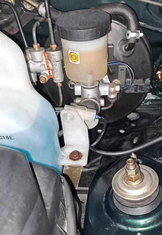

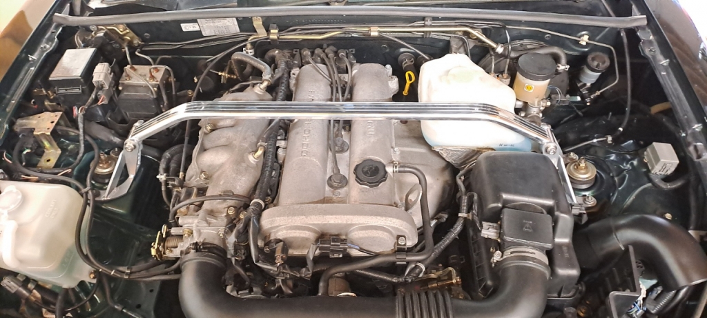

Barre anti raprochement Il motorsport avec brake stopper.
Pour info je l'ai pesée complète, 1,8 kg
La seule modification que j'ai du faire pour le montage c'est couper un petit bout de la patte du bocal de lave glace. C'est sans incidence, cette patte sert juste à maintenir le câble de la pompe lave glace.

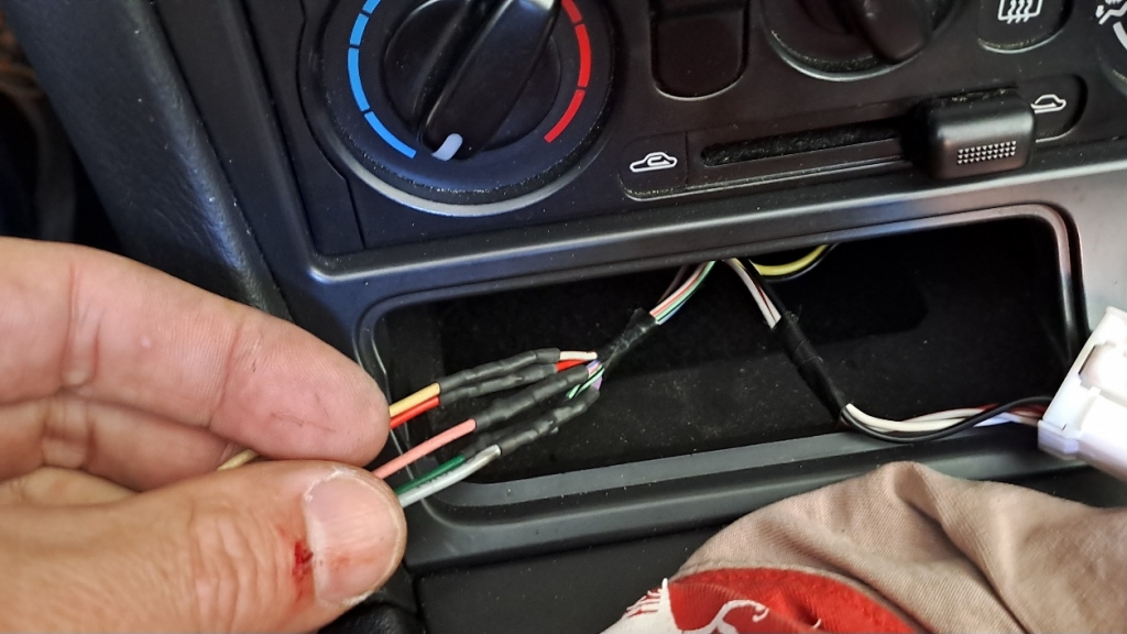

Autre modification. J'ai déplacé le bouton d'antibrouillard qui est positionné sous l'autoradio sur la NB alors que sur NBFL il est à gauche du volant.
Vous comprendrez que l'objectif n'est pas simplement de faire comme la NBFL mais je compte bien mettre autre chose sous l'autoradio pour que ce soit accessible pour le passager si vous voyez ce que je veux dire...
Donc on coupe, on rallonge les fils en soudant et on recouvre de gaine gaine thermo.

J'avais le brake stoper sur la mon ex-na ... je n'avais pas sentit de diff réel, tu ressent quelque chose sur la NB ?

J'ai pas encore roulé depuis le montage. Je ne m'attends pas à un changement de ce côté mais je me dis que ça ne peut pas nuire. ;)

Ca se ressent uniquement sur les gros freinage ;)

ça dépend de la raideur du système..... le miens est mastoc et je le sens sur l'attaque de pédale meme les plus faibles.
