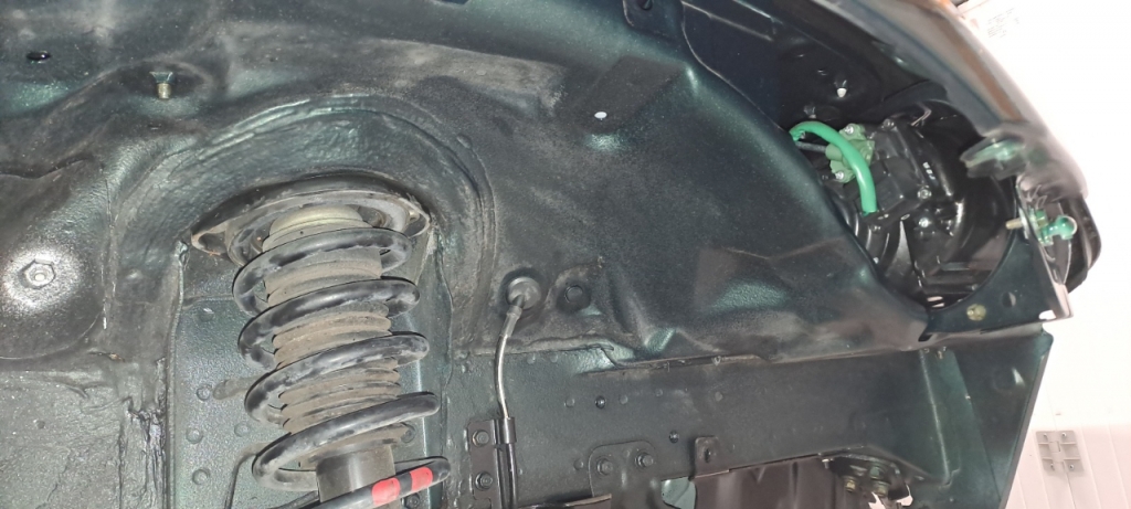

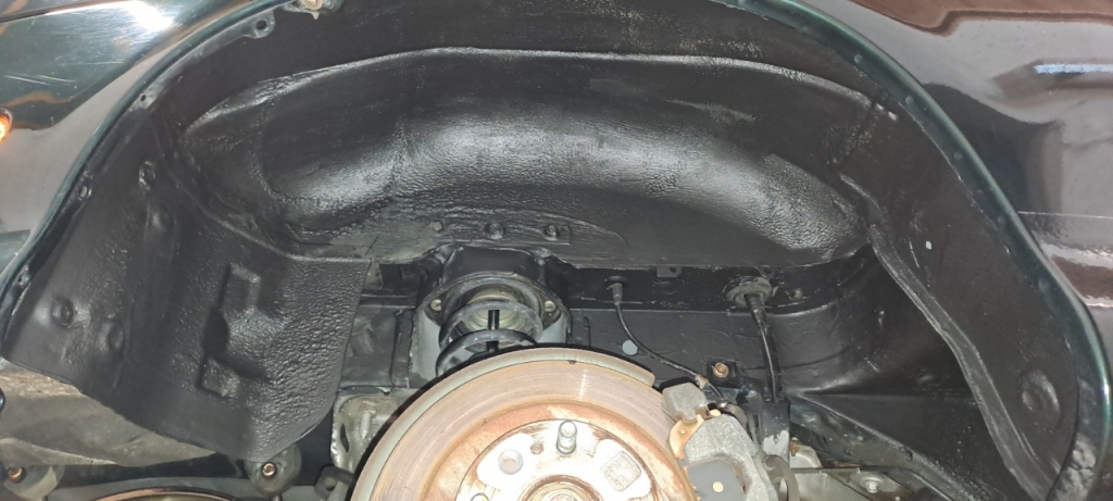

Sinon j'ai bien nettoyer les passages de roues aucune rouille.
Puis en préventif et pour réduire le bruit de la route j'ai passé un coup d'anti gravillons.

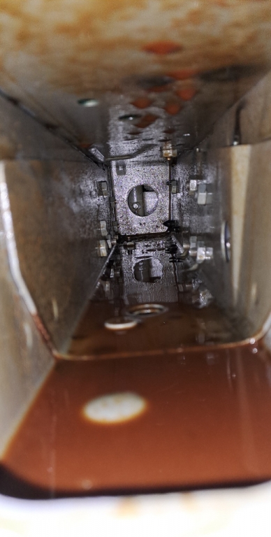

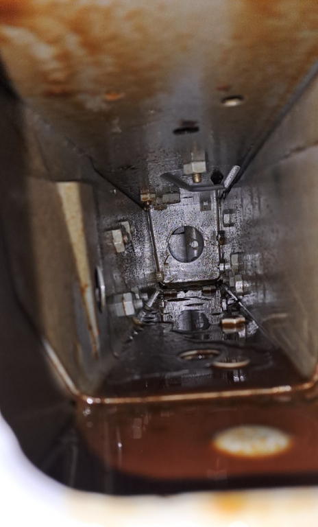

J'ai pu visionner également l'intérieur des bas de caisse arrière avec un endoscope en passant par les petits trous dans les ailes. Je mettrai des photos de l'intérieur plus tard car il faut que je les décharge de l'endoscope avec mon pc, mais ce que j'ai vu est tout neuf :woo: ensuite j'ai mis un bon coup de cire corp creux. Ça à bien dégueulé par les petits passages en bas là ou on met le cric.

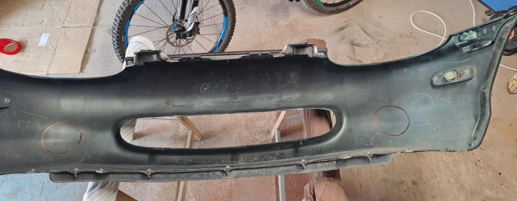

Allez les nouvelles du dimanche entre la corvée de bois et la compote de pomme. :)
J'ai fait des trous. Pas besoin de vous expliquer vous avez compris ou je vais.

AB ou refroidissement freins ?

Rouge et vert ça me fait penser à une déco racing Jaguar :oui:

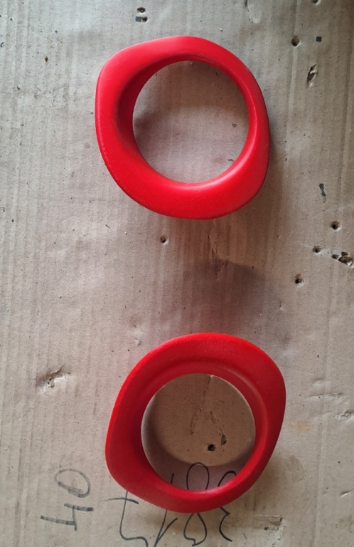

Feux diurnes ;)
Ça ne va pas rester rouge ;)

Je me doute, fait tout le tour de la bouche en rouge aussi :ricane:

Je suis le post avec attention car je suis sûr que tu seras plus courageux que moi et que tu iras jusqu'au câblage. :D

Oui oui, câblage prévu. J'ai reçu le relais. Ça sera toujours allumé dès la mise du contact et éteint dès que j'allumerai les feux. Le câblage est dans ma tête mais c'est pas compliqué, je ferai un petit schéma si ça intéresse du monde.
