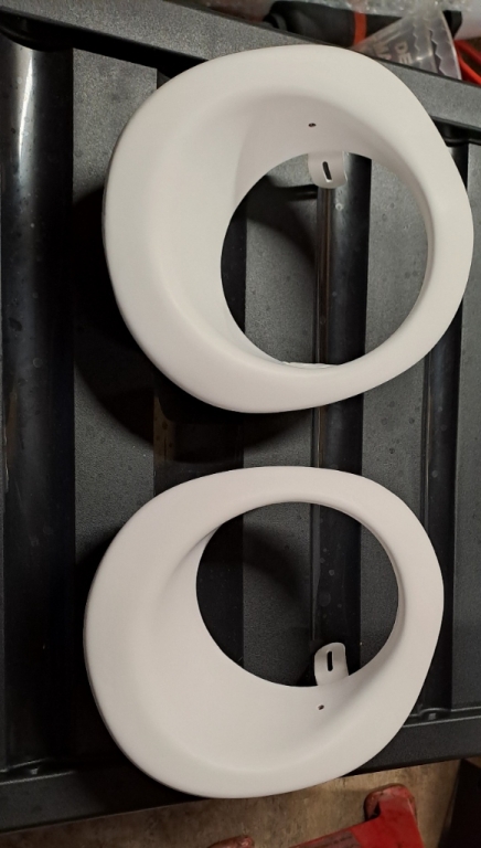

Les supports antibrouillards ont eu droit à plusieurs couches d'appret garnissant car vu que c'est des pièces imprimées en 3D, même avec un bon ponçage il reste plein de stries comme. Donc appret, ponçage, apprêt, ponçage... 4 fois.

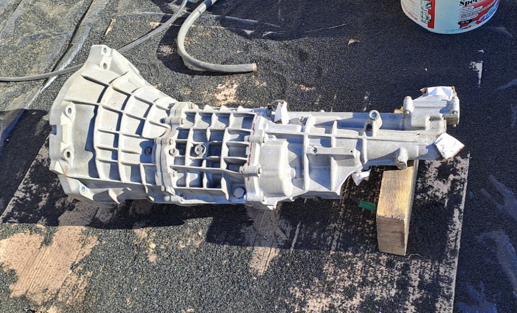

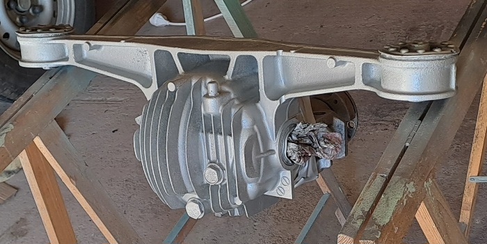

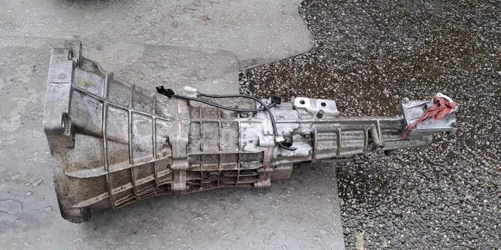

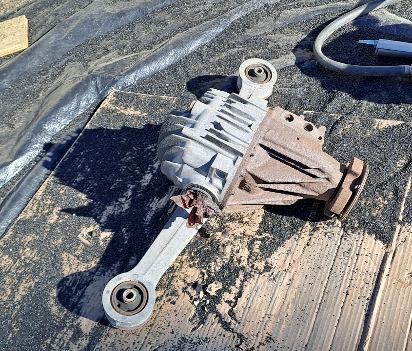

Nettoyage boîte et pont
On remarque que sur la boîte 6 contrairement à la boîte 5, il n'y a pas de joint papier derrière le petit carter au niveau de l'entrée de boîte mais de la patte à joint.

Puis sablage.

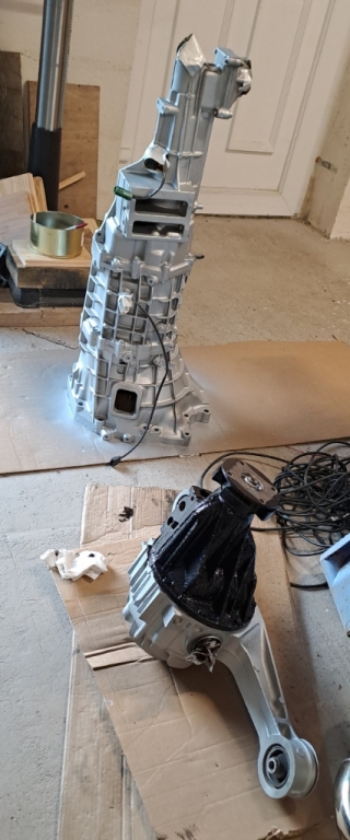

Puis un petit coup de peinture.
