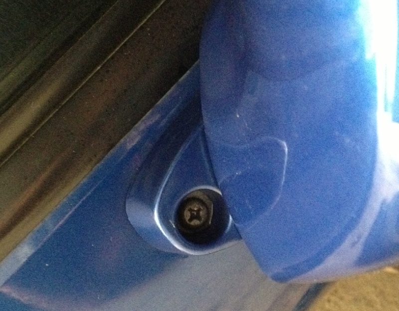

Une petite question.

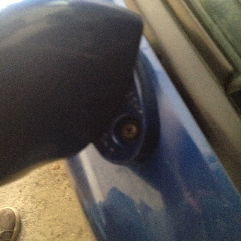

Mon retroviseur coté conducteur bouge pas mal. :evil:
Je pensais pouvoir le reserrer en demontant le panneau de porte 8-) mais aucun accés donc je pense que ce n'est pas la qu'il faut chercher. :aie:
Je l'ai donc rabattu et bingo :idea: , des vis cruciformes apparaissent! Je me dis chouette! Mais en esseyant de resserer, j'ai l'impression que c'est deja a fond! J'ai pas voulu forcé et risquer de casser quelque chose avant d'être sur que c'est bien ces vis qu'il faut resserrer!
Merci pour votre aide!

s'il a subit un choc, il se peut que ce soit le support lui même qui ai du jeu...

En fait meme quand je veux desserrer ca force pas mal, donc je ne suis pas allé plus loin.
Mon avis est que la vis est grippée. Mais avant de forcer, je voulais etre sur que le retro est bien tenu juste par les deux cruciformes et de l'exterieur!

J'ai réussi à refixer correctement mon rétroviseur. Donc c'était juste les vis qui étaient bien grippées!
Pour accéder aux vis on fait pivoter doucement le retro:
Un petit coup du dégrippant magique WD40, on dévisse, on revisse un peu, on redévisse et on revisse à fond!

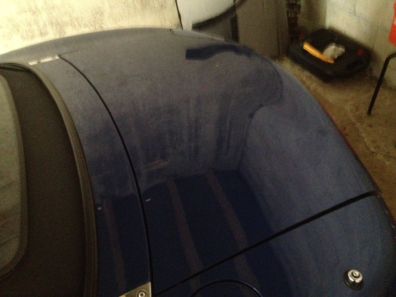

Suppression de la galerie du coffre:
Juste 4 boulons à enlever.

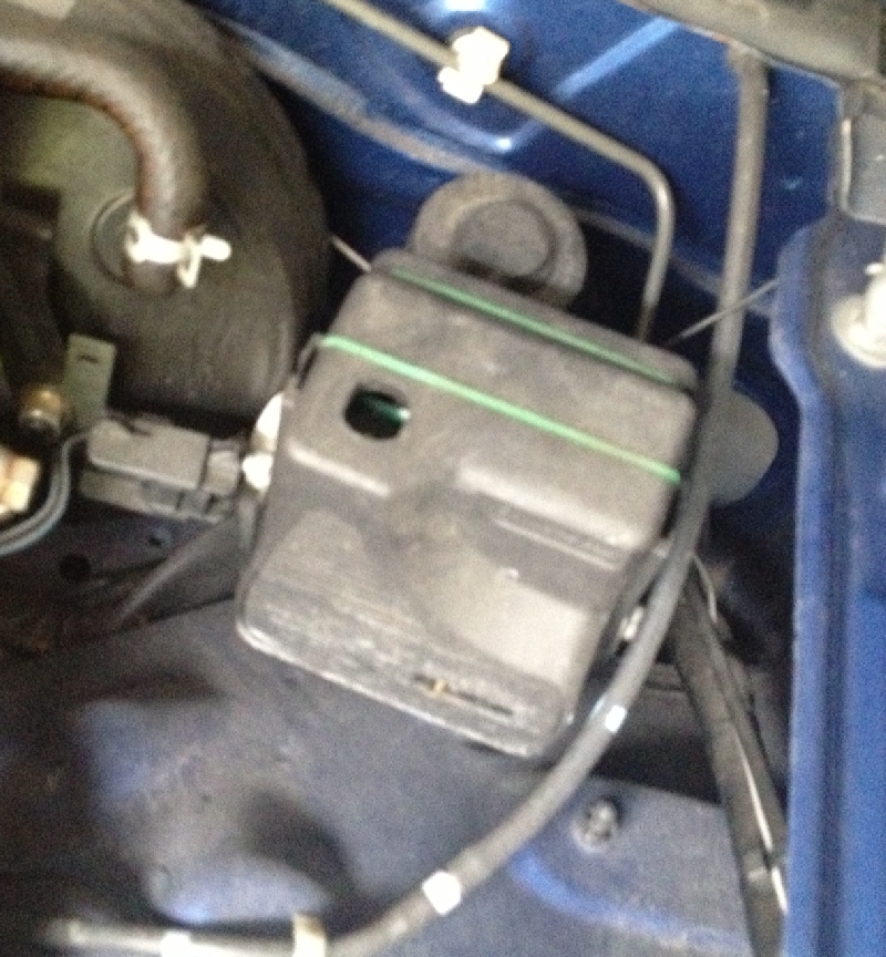

Sous le capot, les verins pas d'origine il me semble

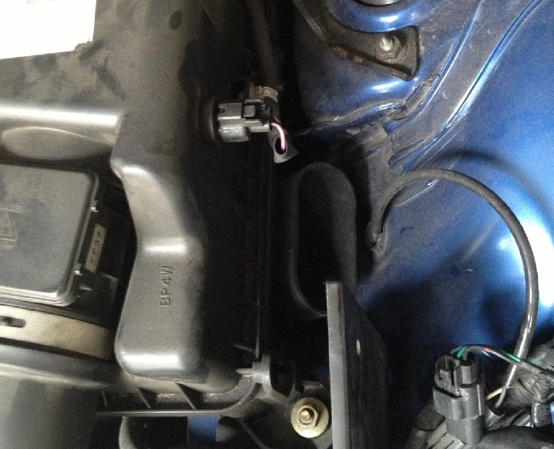

J'ai lu quelque part que la 10AE avait une alarme?
Moi j'ai une alarme qui a été rajoutée, mais qui est hors service. Je ne sais pas si elle fonctionne avec la centralisation, ou avec une télécommande (que je n'ai pas de toute façon :non: )
Je souhaiterais la supprimer complètement mais avec ces petites bêtes, il vaut mieux ne rien toucher quand tout fonctionne :ricane:

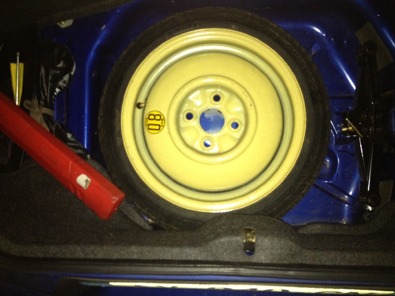

Il me manque un truc la :ricane: . Je vais faire une liste des petits trucs qui me manquent, en espérant trouver mon bonheur ici!
Dans le coffre, il me manque la fixation de la roue galette, et la bride de la batterie (ainsi que son support). Je ne comprendrais jamais comment ces choses peuvent disparaître, sur ma soupra également je n'avais pas l'attache de la batterie.

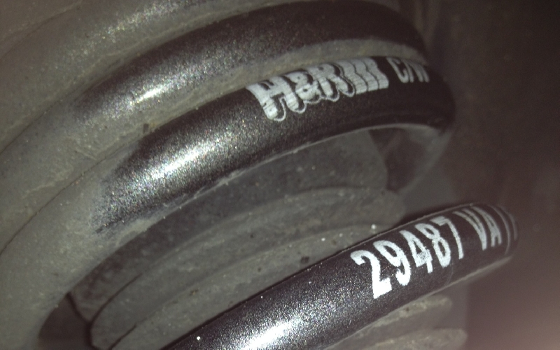

Ah au fait, voici ce que j'ai comme ressort :geek:
Donc des H&R 29487, soit du -35mm, un peu trop beaucoup pour moi!!

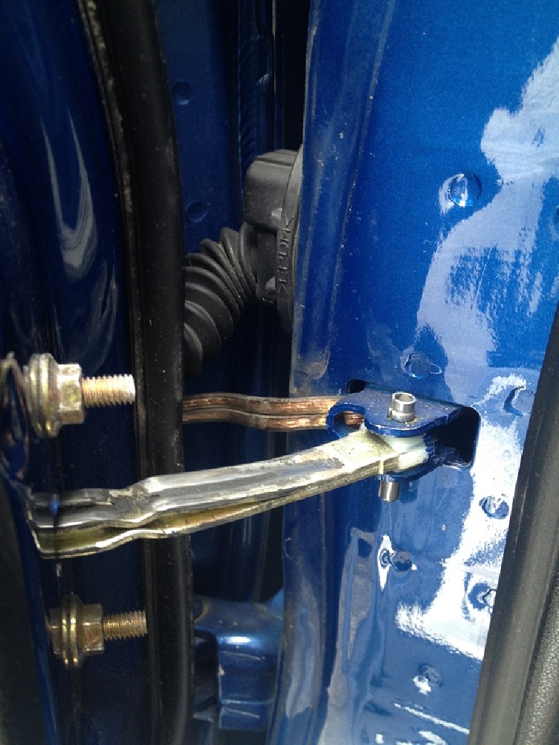

J'avais un bruit bizarre quand ma vitre conducteur arrivait en bas. En démontant le panneau de porte j'ai vu qu'en fait l'ancien proprio avait mis un kit focal (woofer+tweeter). Ce qui est pas mal en soit, mais le filtre qui était collé au double face traînait par terre. J'ai refixé tout ça correctement mais il y a encore un détail qui me gène:
Ce sont les nouveaux câbles qui ont été passée un peu à l'arrache je trouve et j'aime pas.
Quel est la meilleur méthode pour démonter les garnitures intérieures afin que je puisse faire passer ce câble proprement par la gaine?
