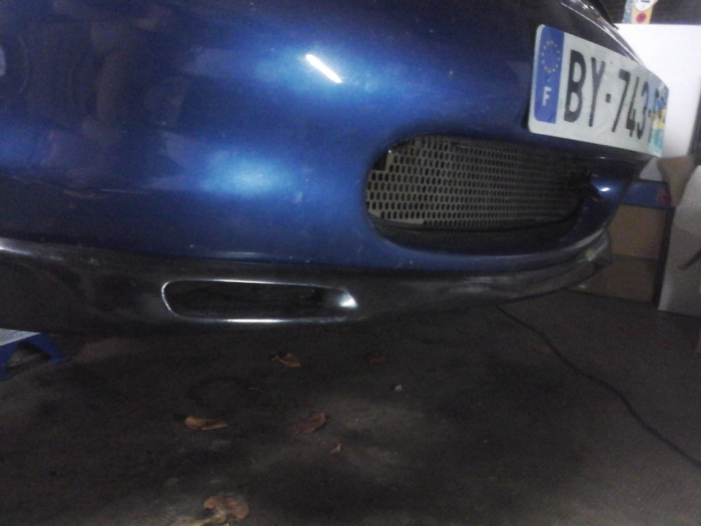

Globalement, les travaux avancent mais pas aussi vite que je le voudrais.

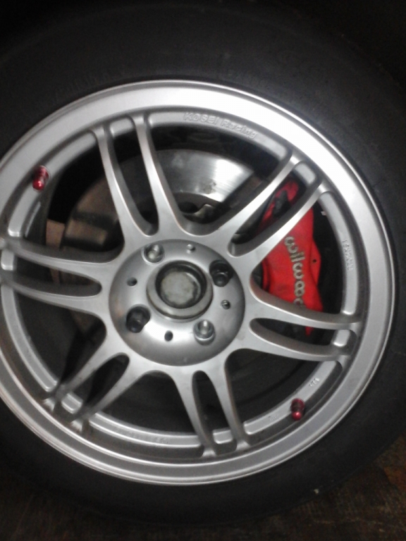

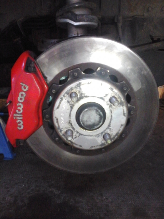

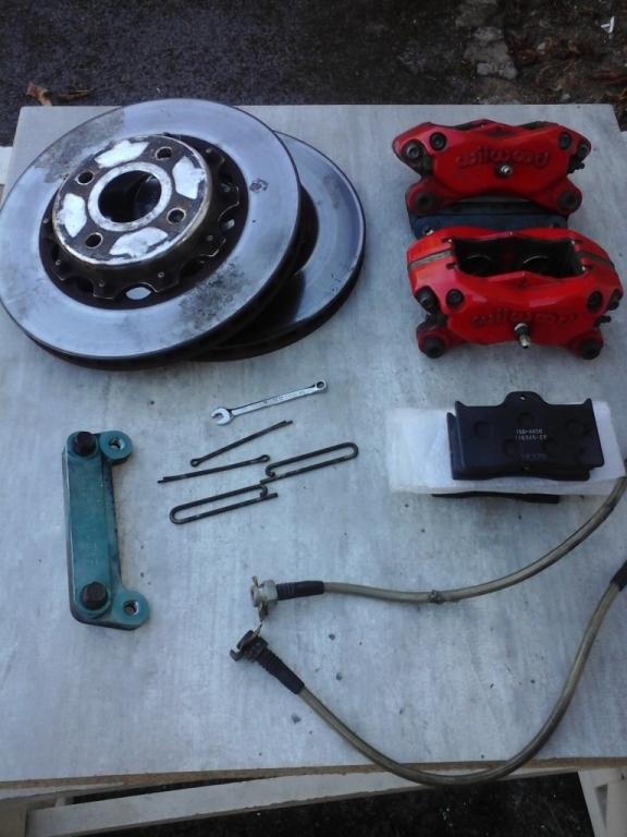

Pour le freinage, montage d'un kit Wilwood 4 pistons en 280mm sur bol alu.
Le kit : l'ensemble est plus léger que l'origine.
Une fois le kit monté :
Derrière la jante : Kosei K1 en 15"
Pour l'efficacité ?
Je n'en sais rien car j'ai cassé une durite rigide entre l'avant et l'arrière qui ne m'a pas permis d'effectuer de test. J'y reviens tout de suite.

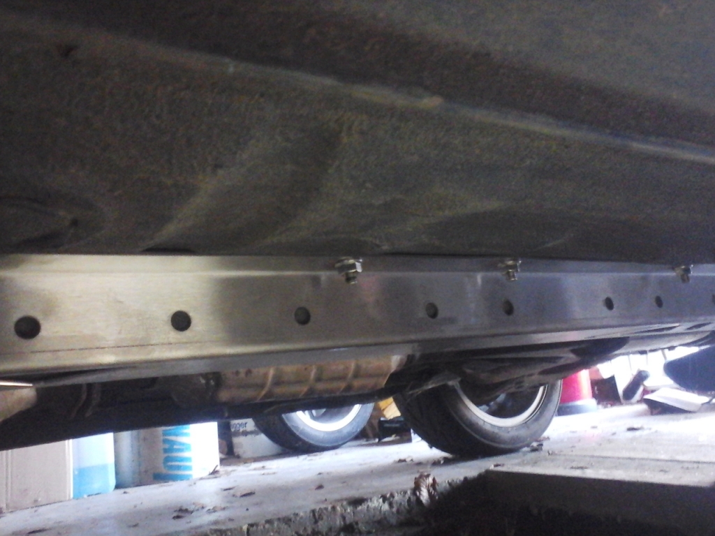

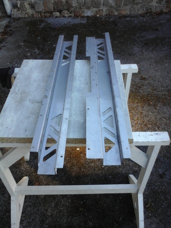

Ensuite, montage des Frame rails.
Poids des 2 : 11kg
C'est lors du montage de celui côté passager que j'ai cassé la durite de frein
Celui-ci n'est donc pas terminé.
Côté chauffeur :

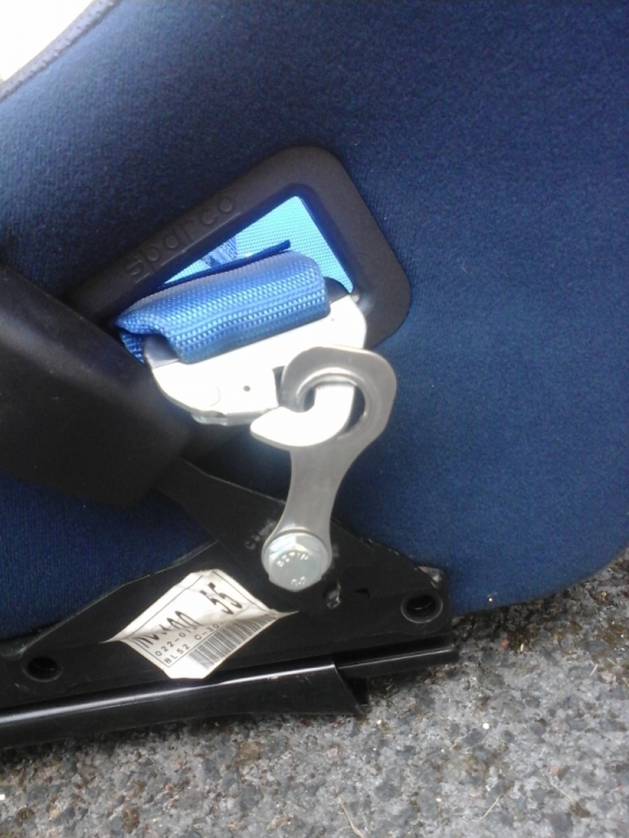

J'ai profité d'avoir démonté mes sièges pour installer une fixation de harnais déportée.
En effet l’œillet avait tendance à toucher le tunnel de transmission et je ne pouvais pas laisser mes boucles de ceintures.
Maintenant, le problème est réglé.

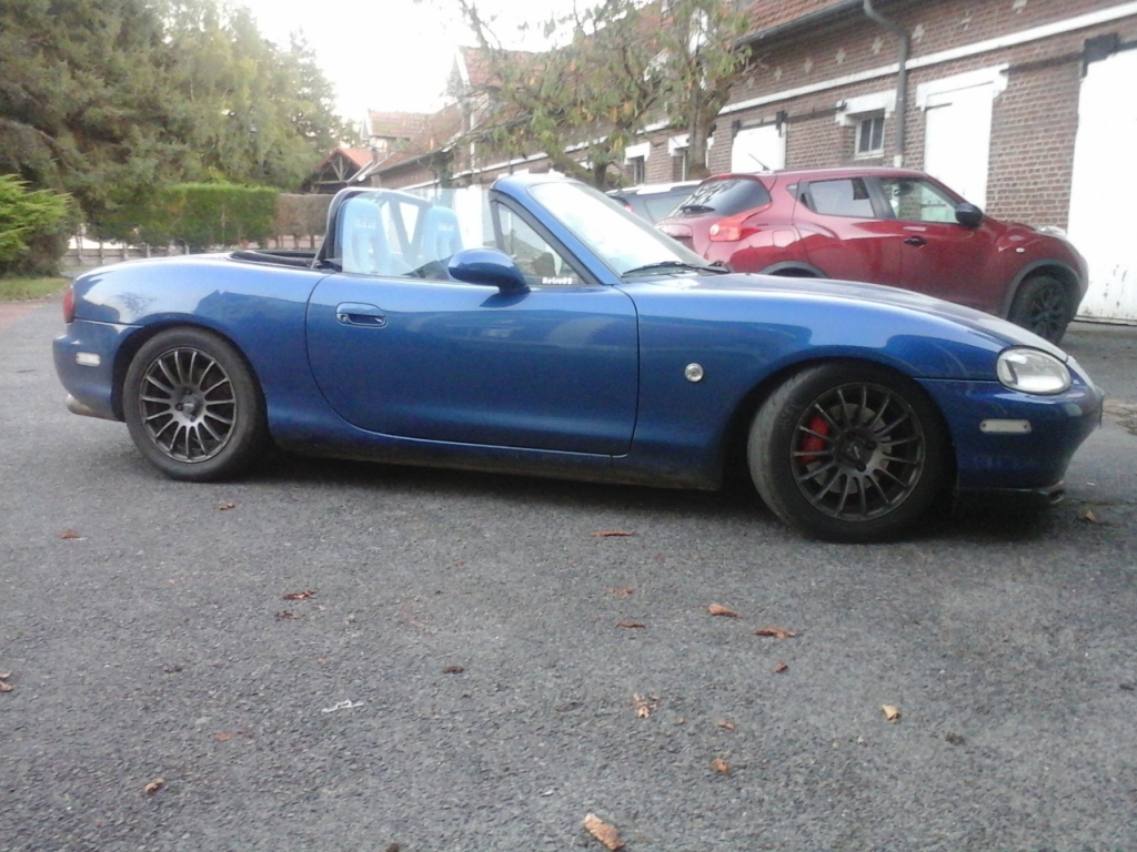

J'ai également installé une lame avant Mazda.
Je prendrais une photo extérieure bientôt. En fait dès que mon pb de frein sera réglé... :oops:

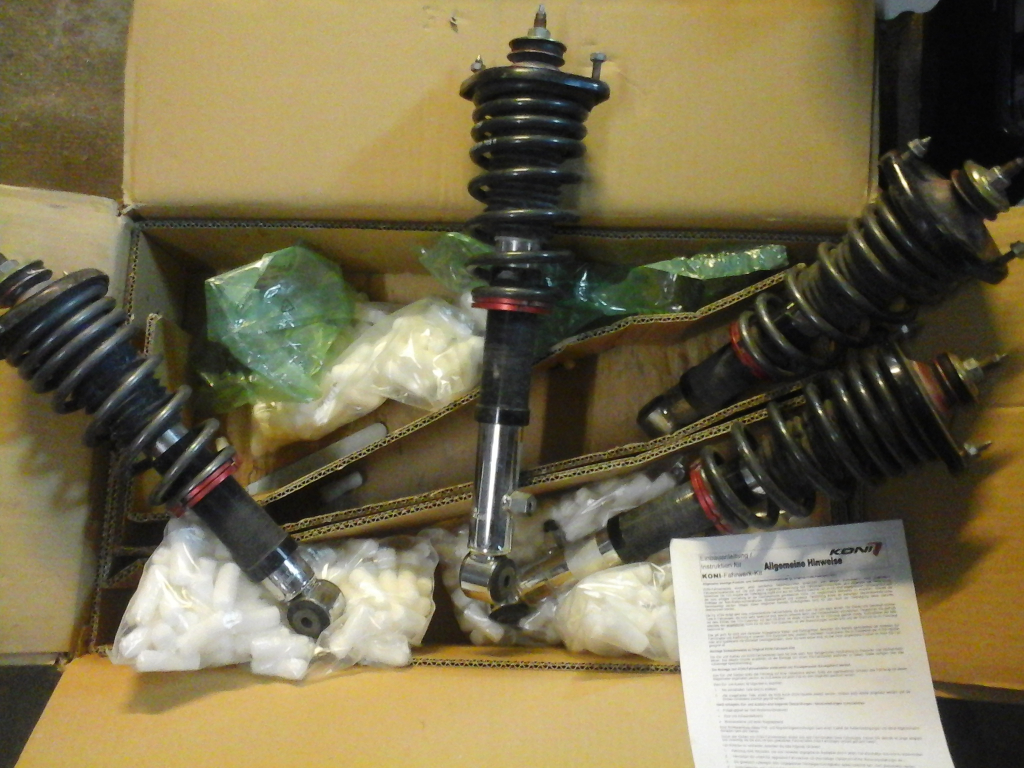

Enfin, il reste les nouvelles suspensions à monter :

Suspension montée.
Reste à l'essayer dès que je peux me libérer :oui:

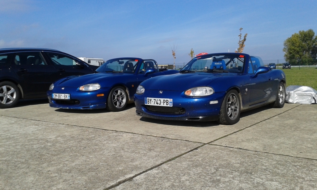

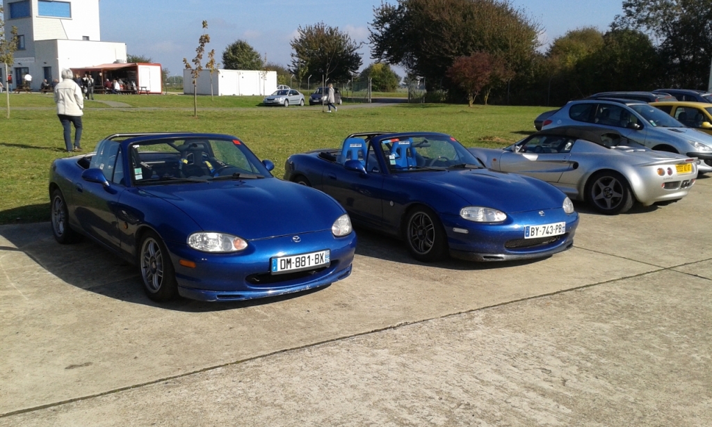

Quelques photos de ma dernière sortie circuit avec Herduge.
On peut jouer au jeu des 7 erreurs :)
