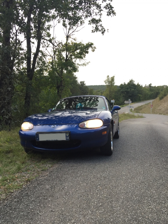

J'en ai profité pour faire des plaques plexi, format 520*110, mais pas réglo quand même, j'ai fait 2 entorses:
Les bandes de chaque côté (celle avec le F et l'autre avec le département sont bleue foncée, au lieu du bleu standard. Et le lettrage l'est aussi, bleu foncé, au lieu de noir.). Autant les bandes, je ne pense pas que les bleus (aha :D ) tiqueront dessus. Le lettrage bleu, on verra. Pour situer, ça se rapproche vraiment pas mal du bleu carrosserie, d'où mon entorse en question. (Et du coup, si la plaque n'est pas en plein soleil, le bleu ne se reflètera pas trop, et je pense qu'un simple lettrage sombre se verra)
De toute façon, je passerai l'avant sous peu en plaque moto déportée sur le côté gauche, donc bon, faut bien commencer quelque-part, ce non-respect de la réglementation ! :aie:
Seconde entorse que je pense faire, c'est pour l'instant garder le système de fixation allemand avec les cadres là. Et comme en Allemagne, la plaque est liée au proprio et non au véhicule, bah disons que... elle n'est pas vraiment rivetée comme qui dirait. :D
Déception par contre, à la réception de la CG temp. immatriculation en -776-. À un point près, j'avais le -777- au centre, ce qui est classe, avouons-le. Je regrette le temps où l'on pouvait influencer nos plaques grâce à la demoiselle s'occupant du dossier !
Limite je vais poser une option à l'avance pour la plaque MX-010-AE comme je disais à Rob1 !

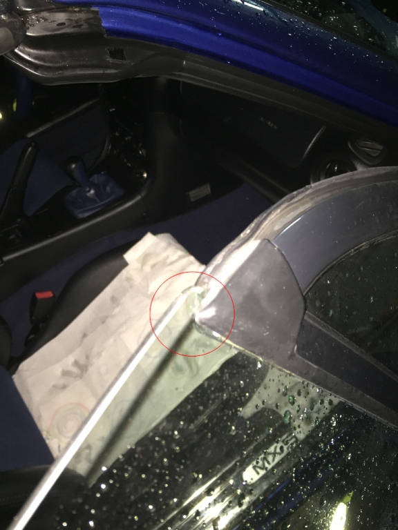

¹ Par contre, vivement que je bouge, et qu'elle dorme à l'abri. La Normandie actuellement, c'est un connard en haut qui nous balance non pas de la pluie mais un océan tout entier sur la tronche, non-stop depuis ce midi. Quelle ne fût pas ma surprise de voir du (gros) gouttes à gouttes côté passager. Moquette trempée, l'assise du siège devenue une éponge. :(
Bref, j'ai négocié avec du monde pour la ranger à l'abri au moins pour le reste de la semaine, le temps que je rattrape ça et que ça sèche. La moquette, je ne me fais pas de soucis. D'ici la semaine prochaine, j'en démonterai à nouveau le côté pour sécher dessous au cas où. C'est vraiment le siège qui me fait peur. J'ai mis des essuie-tout et des absorbeurs d'humidité, je ne sais pas comment l'alcantara va ou non apprécier un séchage plus violent, je préfère laisser le temps faire pour l'instant.
Le coupable est tout désigné:
Je n'ai jamais eu le moindre soucis sur la précédente, mais vu l'état, je me dis que ça ne pourra de toute pas faire de mal de remettre ça à neuf, même si je suis barré dans l'Aveyron dans 1 mois. J'imagine aisément que ce petit pochon en caoutchouc n'est pas costaud, mais autant le remettre bien, quitte à gérer avec les vitres pour ne pas qu'ils se déchirent au bout d'un an (encore que là, ils ne sont pas déchirés, mais même plus là). Quelqu'un les a-t-il déjà changé? Casse-cou*lles ou pas?
Message Publié : Mer 13 Sep 2017, 19:45
Message(s) : 2587
Ça devrait bien changer comme climat :lol:
Pour la fuite d'eau à l'intérieur, mon ex-MX5 avait ça quand je l'ai eu, et le souci à disparu au changement de capote, donc pour moi ça venait du gros joint en caoutchouc qui vient contre la vitre.
Toi c'est bizarre, on dirait que la vitre monte trop haut :?
Message Publié : Mer 13 Sep 2017, 19:58
Message(s) : 685
Localisation : Aveyron (12)
Non non, la vitre ne monte pas trop haut. Juste que la petite "poche" qui normalement est en haut du joint latérale de la vitre (petite poche qui est souvent abîmée / déchirée) n'est tout simplement plus là, suite à une déchirure de l'autre côté sûrement. La vitre est à la bonne hauteur.
La capote est bien tendue, les joints-boudins sont bons aussi. C'est vraiment le petit cabochon manquant en haut du coin de la vitre qui fait qu'à mon avis ça merde.
Message Publié : Mer 13 Sep 2017, 20:07
Message(s) : 7517
J'ai aussi ce problème, et d'après un proprio de NB OE en superbe état croisé lors de la rencontre normande en juin dernier, c'est dû au système de remontée des vitres qui en vieillissant monte de quelques millimètres.
La solution, démonter et régler la crémaillère des vitres. Il paraît que c'est assez simple mais je n'ai pas encore osé me lancer.
