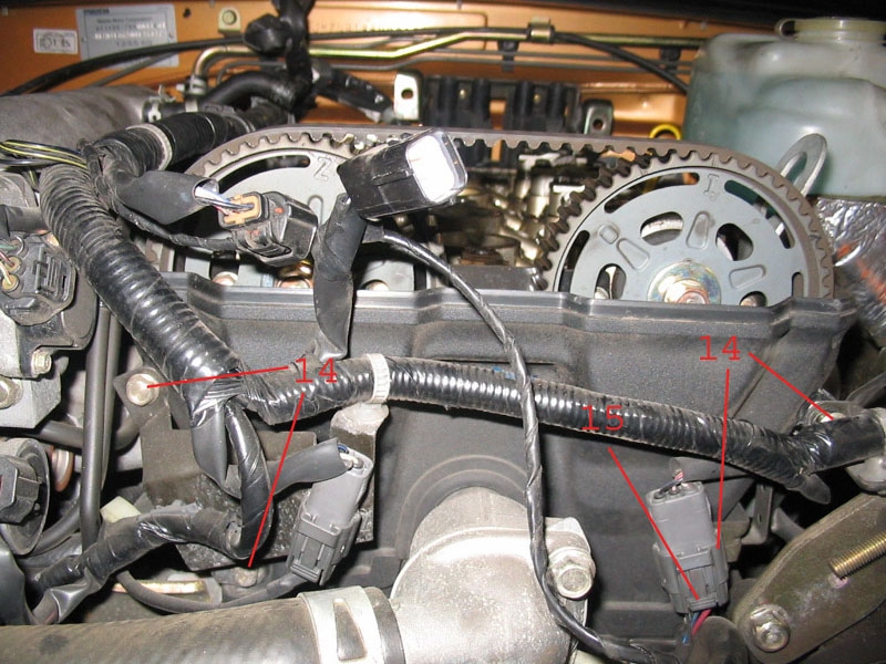

Deux pièces... Je ne sais pas ce que c'est ><
Si quelqu'un peut m'éclairer... Je n'ai pas trouvé où elles se remontaient.... X'D

La 2ème pièce c'est une fixation du faisceau moteur en face avant du bloc. Le support se fixe sur une des vis des carters plastique de la distribution (voir vis rep 14 à gauche sur la photo).
Bien vu j'y pensais plus! Je vais la virer du coup
