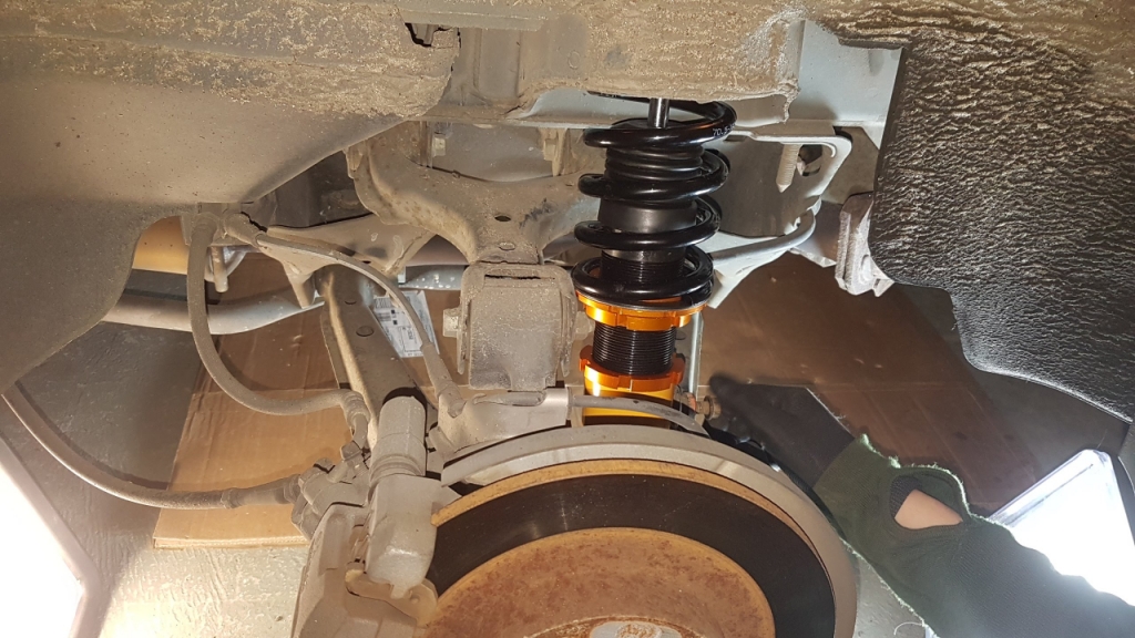

Pour les combinés, on a pris des Maxpeeding Rods sur ebay.
Environ 280€ les 4.
ils ne sont pas réglables en dureté, mais ça n'a aucune importance dans notre cas.
J'ai lu toutes sortes d'avis sur ces combinés, du pire au "meilleur".
J'ai voulu me faire une idée sans devoir hypothéquer ma maison :ricane:
Pour l'utilisation que mon fils en a, c'est à dire un véhicule daily, petits ou grands trajets, pas de circuit, pas d'arsouille, je trouve que le rendu est satisfaisant.
Plus fermes que les origines, mais pas tape-cul, tenue de route sans particularité.
Pour le montage, c'est du DIY, un cric, 4 chandelles, quelques clés (10/14/17) plus quelques outils et il n'y a rien de compliqué.

non ce sont des combinés filetés complets y compris les ressorts.
Pour le montage c'est l'avant le plus chiant. Pour sortir les amortisseurs d'origine, on a un peu peiné, mais bon rien de méchant avec un peu de méthode on y arrive sans trop de problème. En revanche il faut être 2 impérativement.

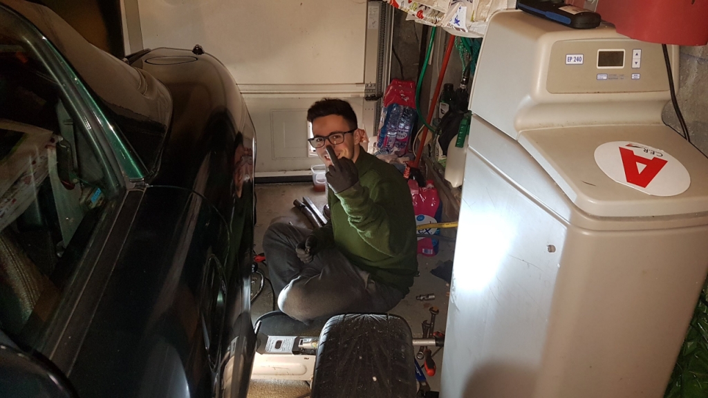

Mon fils, toujours aimable avec son père :aie: :aie:

non, tout est dans le combiné, on dépose l'origine, on remonte l'aftermarket et basta (à part un réglage de géométrie à faire par un pro).
L'arrière est bien plus simple, déjà parce qu'il y a moins de choses à démonter et aussi par le fait que l'amortisseur est moins chiant à sortir.
