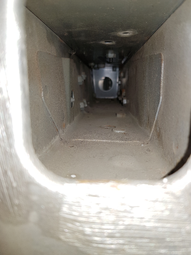

J'ai fait une photo de mon logeron
Je pense également injecter de la cire corps creux.
A+
Fred
