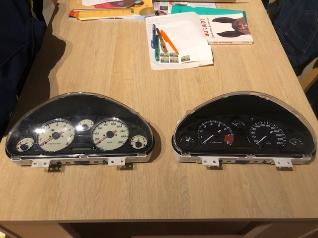

Et du coup tout fonctionne parfaitement sauf le compteur de vitesse, c'est relier au bloc des km, avec mon bloc et donc mes km reels, l'aiguille fonctionne sur le compteur 180 mais monte a la vitesse du compteur 240... du coup tout est faux.
j'ai tester avec le bon bloc km pour voir et c'est bien ca.
donc en attendant de trouver un compteur 180 au japon a pas chere qui aura un tout petit peu plus de km que le mien actuel, que du coup je monterais quand j'arriverais au bon km, j'ai fait du mélange :D
La du coup tout fonctionne bien forcément ^^

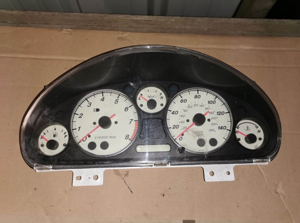

C'est marrant ton combiné Japon avec 180 km/h max. C'est sûrement plus réaliste que les 240 que nos engins n'approcheront jamais, même de loin :) :) :)
Pour résoudre ton problème il faudrait trouver la version JDM (Japon import UK) qui a la double graduation et qui est en 240 aussi:

Il faut que je trouve un 180km/h au Japon qui a un tout petit peu plus de km que la mienne, que je puisse changer le compteur pile poil lorsque j'arriverais au même kilométrage.
C'est pas vraiment un soucis en sois faut juste etre patient, on en trouve pas mal sur yahoo japan, mais le plus proche que j'ai trouver pour l'instant avait 99000km, donc pas assez et moi j'ai déjà trop (103000km)
Celui que j'ai est a 142000km, donc ca fait un peu long a attendre on va dire.

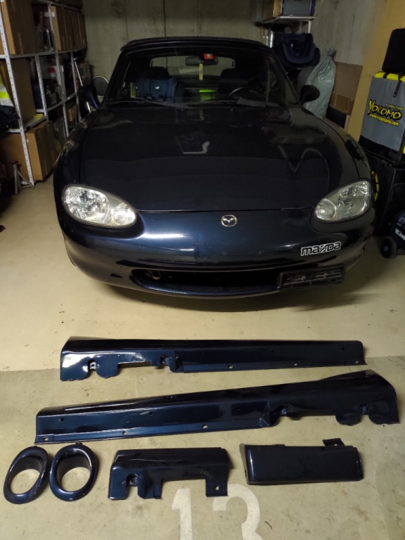

la voila monté sur des bilstein de nbfl avec des ressorts H&R.
et reussi a trouver des bas de caisse d'origine que je ferais refaire au propre et repeindre.

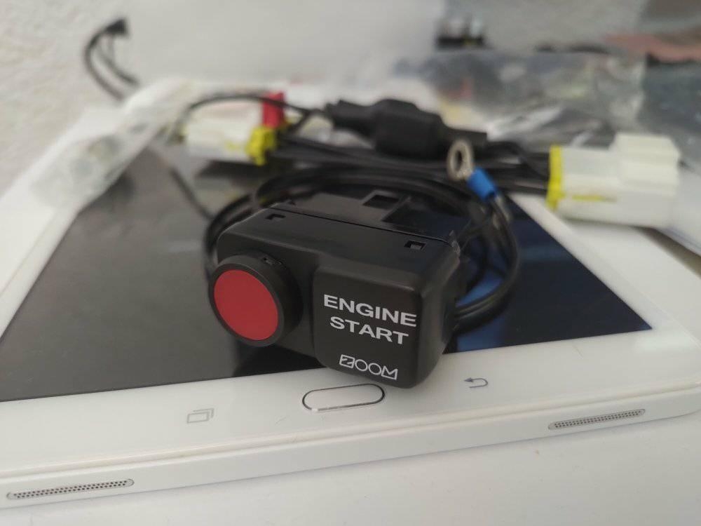

Encore une petite nouveautée, totalement inutile mais du coup indispensable ^^
Ça c’est prévu de mon côté, mais version gros bouton de S2000 ! :D
