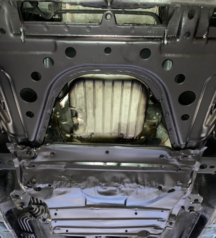

Travaux du jour, j’ai réservé un self garage pour traiter mon chassis et mes suspensions au dinitrol.
Zero trace de rouille sous la voiture, ca fait plaisir !
Au passage, heureusement que la tole de protection est la car elle a bien vecu!
Nettoyage du chassis, degraissage et traitement. Elle est prête pour l’hiver

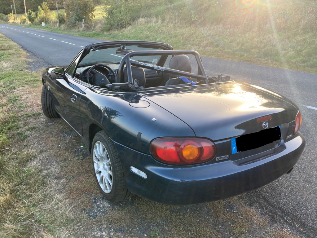

Et voila apres une grosse mission rollbar, tout est pret!
Petite balade a la campagne ce matin pour tester tout ça!
Et bien c’est top! La voiture est super rigide, plus de couinements et surtout une sensation vraiment differente en virage! (J’ai aussi une BAR avant)
Bref une grosse banane ce matin!
Etape suivante, montage ECU et collecteur :-)

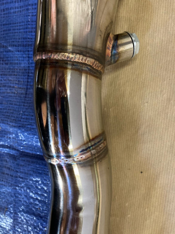

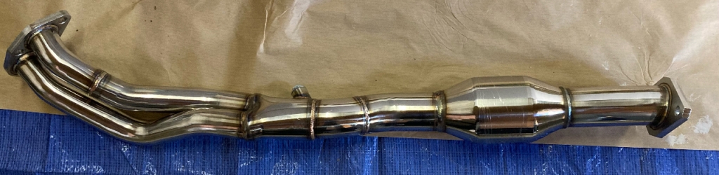

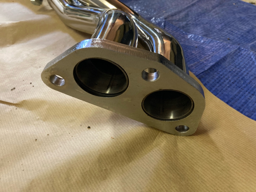

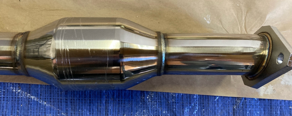

Reçu aujourd’hui un cata sport de chez Malian.
J’attends mon collecteur et mon pre silencieux pour monter tout ça.
Le cata sport semble costaud, même si les soudures ne sont pas des plus jolies. Mais pour un produit a 230€ c’est correct
hey salut :hello:
sympa ta NB !
elle est d'origine cette tôle de protection à moitié machouillée que tu as sous la boite ?
(j'en avais encore jamais vu)
