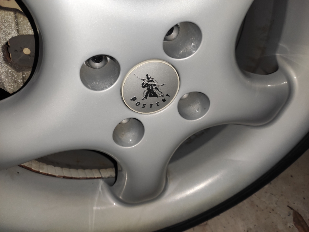

Yo ! Ça parle à quelqu'un la marque "postert" de mes jantes ?
Je trouve rien sur internet... Je tombe sur des posters de jantes ou de samouraï (>_<).
Ça doit pas être une marque très connue je pense.
 Sujet du message : Re: Présentation 10AE
Message Publié : Lun 26 Déc 2022, 09:21
Message(s) : 25657
Salut,
oui ça me parle: si je ne dis pas de bêtise c'est (ou c'était) une marque de "tuning" dans les années 90 et début 2000. A l'époque, je me souviens bien des kits carrosserie notamment (plus ou moins de bon gout) pour NB, de la marque "Postert"
C'était en vente chez ILMotorsport et Chromdesign, de là à affirmer que c'est (ou c'était) une marque Allemande, y a pas loin :idea:
Une rapide recherche donne ce kit "Hero 5" pour NBFL
Pourquoi pas, mais c'est un peu too much pour une caisse de 110cv :ricane: :ricane:
Un ancien lien vers postert.de renvoie vers un nom de domaine qui n'existe plus, laissant à penser que *c'était* une boite de tuning.

Ah la vache ça c'est du tuning effectivement ! J'ai trouvé un site qui à l'air d'être abandonné, ils ont dû fermer comme tu dis.
J'ai des jantes rares du coup mdr.
Merci pour l'info c'est sympa.

Le tuning Allemand a eu ses heures de gloire :ricane:
Maintenant que j'y pense, il y avait aussi un parechoc avant pour NA, avec 2 GROS feux anti brouillard (un peu façon Subaru Impreza). Si Miketorcy passe par là, il confirmera pour l'existence de ce pare choc chez un membre du bureau Mx5Passion.
Je crois que c'était Postert qui le faisait aussi.
Pour le coup oui, et elles ne seront pas faciles à retrouver si tu en casse une.
Il semble y avoir qq traces ici http://www.postert-tuning.eu/
Ainsi qu'un panneau sur le toit d'un bâtiment au 71 Haedenkampstraße à Essen
https://www.google.com/local/place/fid/ ... RExIYlE%3D (regardez un peu à droite)
Un commentaire Google indique en effet que l'entreprise n'existe plus.

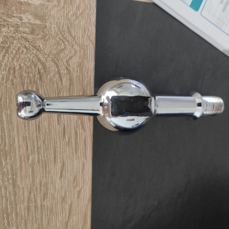

L'ancien propriétaire avait monter un shifter vraiment douteux, il y avait seulement une rainure dans la rotule du levier, ce qui explique les passages de rapport un peu difficile que j'avais auparavant car un des tétons du puit frottait directement sur la rotule...
La tige du levier était également très courte et même pas au même diamètre que celui d'origine. Il avait monté un raccord pour compenser la petitesse du levier mais évidemment mon pommeau de vitesse tourne dans le vide et je n'ai donc pas pû enlever ce raccord...
Bref maintenant les vitesses passent vraiment mieux, j'ai toujours le raccord de l'ancien shifter donc le miens est plus haut que la normale mais ce n'est pas gênant.
Voici l'ancien shifter :

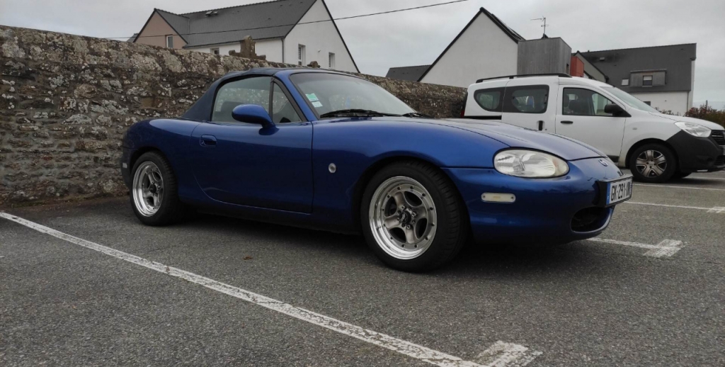

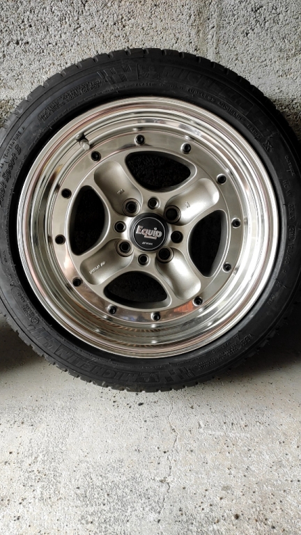

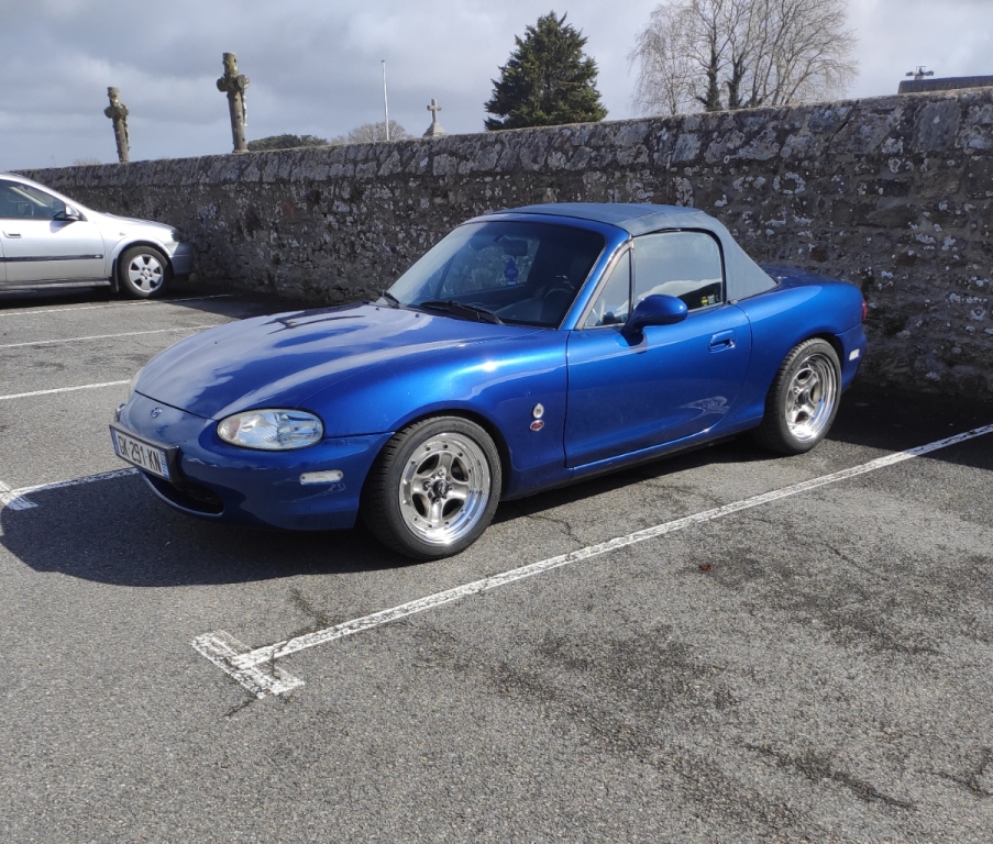

Et maintenant attention les yeux ! Voici mes nouvelles jantes :
Ce sont des WORK équip 40 trouvé d'occasion sur lbc.
Je donne les dimensions si ça peut intéresser certains : 7x15 ET+7 pour l'arrière et 7x15 ET+20 pour l'avant
Le vendeur ne m'avait pas dit que les dimensions étaient différentes mais c'est top, l'arrière est légèrement plus large du coup.
Les jantes étaient vendus avec 4 pneus Michelin PS3 neufs, les jantes sont quasiment sans défauts. Malheureusement je n'ai pas eu la visserie avec, j'ai donc mis des écrous japan racing pour le moment.
Sur W Autosport ( le revendeur français de la marque Work ) on peut commander des écrous d'origine mais ça coûte un petit billet.
Pour les gens qui ne connaissent pas, ce sont des jantes 3 partie fabriqué au Japon. Les dimensions sont faites sur mesure, le précédent propriétaire les avait monté sur une NA.
J'en suis super content, c'est original sans faire trop "tuning" je trouve et se sont vraiment des jantes de qualités. Tout ça en restant dans le budget de 1000€ maximum que j'avais prévu initialement :)
Donc je suis passé du 17 pouces à du 15 pouces ... C'est le jour et la nuit, je ne comprends pas l'intérêt de mettre des jantes si grosses.

Tant mieux si tu es content, mais perso, too much, visuellement ça vaut pas les polies d'origine :tantpis:
