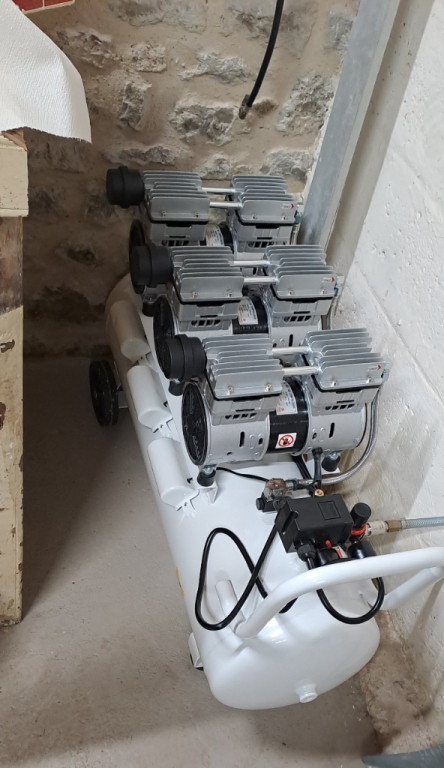

Pour le compresseur. J'avais un 100L bicylindre PROFOR (idem MICHELIN ou PRODIF) depuis 2009 jusqu'à cet été. Il était très bien. Mais vu que j'ai des problèmes d'oreilles j'ai voulu limiter le bruit, je l'ai donc revendu en août dernier pour acheter un compresseur silencieux.
J'ai pris un VEVOR 100L.
C'est un truc chinois à membrane.
Sauf que les chinois sont des arnaqueurs, la cuve est badgée 100L et elle est toute petite. Je l'ai mesurée et elle fait 60L. Je me suis plaint chez VEVOR et bizarrement ils ont modifié leur site pour indiquer 80L. Bon je ne sais pas ou ils trouvent leurs 80L... ils m'ont proposé un remboursement de 100€ que j'ai accepté. Au final j'avais eu ce compresseur avec une remise à 595€, donc finalement ça m'a fait 495€ donc pas cher.
Il fonctionne bien et à un bon débit. Hier c'était la première fois que je l'utilisais sur un outil qui implique qu'il tourne en permanence. Et RAS, il suit la cadence sans être obligé de faire des pauses.
Donc à voir dans le temps mais pour l'instant il fait le boulot.

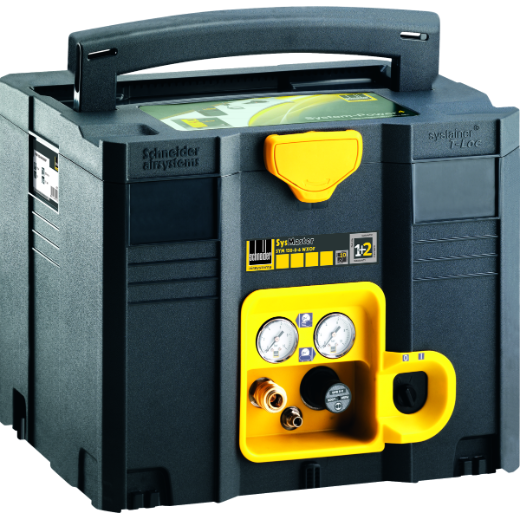

Pour le moment, je n'utilise de l'air comprimé que pour des petites taches, mais j'ai besoin de l'emporter un peu partout. J'ai un Schneider en systainer.
C'est nickel pour passer un coup de soufflette quand je travaille le bois, clouter, ou gonfler les roues mais pas pour plus. J'ai du sablage à faire et de la peinture sur métal, il me faudra forcément plus gros. Pour le moment j'avais repéré du ABAC en 150L 3Cv sans huile, chez Schneider les prix s'envolent :roll:

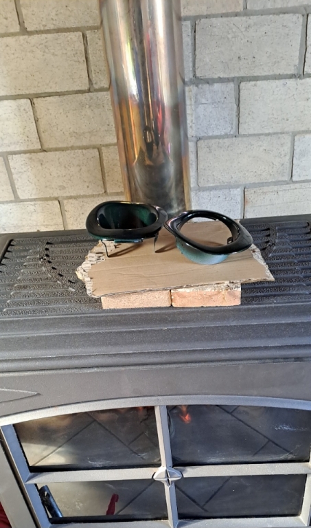

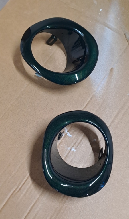

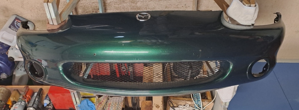

Bon aujourd'hui j'ai sorti cet outil que je n'aime pas trop utiliser. Je ne suis pas super fan pour faire de la peinture, c'est trop facile de faire une connerie et il faut tout recommencer dans ce cas. Et à chaque fois faut tout nettoyer, bref j'aime pas trop ça. Alors j'essaie de faire de mon mieux.
J'ai enchaîné la peinture puis le vernis.
Puis j'ai mis ça sur le poêle cette après midi.
Puis montage à l'instant.

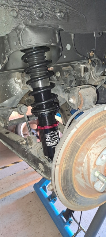

Et les combinés filetés Zenky racing sont également monté. Mais je ne peux pas encore tester, j'ai trop de trucs de démontés un peu partout.

On est pas pro, mais franchement ta peinture est bien réussie ! :bien:

J'ai malheureusement 2 poussières dans le vernis. Mais bon ce sera impossible à voir. Il faut avoir le nez dessus et que ce soit vraiment propre. Une fois que j'aurai pris un impact de gravillon, je n'y penserai plus :D

joli rendu sur les cerclages d'anti brouillard, bravo ! :bien:

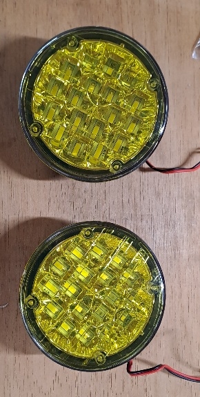

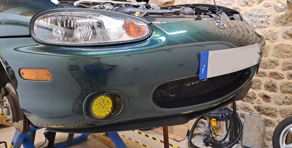

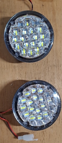

Mais à la place des anti brouillards ce sera des feux de jours.
Je les ai trouvé en blanc mais une fois reçu je me suis dit que ça faisait trop moderne.
Alors j'ai mis du film jaune pour vieillir l'aspect.
L'avant est remonté, ça me plaît bien :faim:

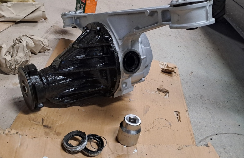

J'ai reçu l'embrayage et les différents joints pour la boite et le pont. Il me manque encore les soufflets du levier de vitesse.
J'ai changé les joints SPY sur le pont. Lui il est prêt.
