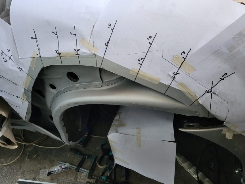

pour la découpe de la nouvelle aile et de manière à ce que ça s'ajuste bien avec l'ancienne aile, je pense que je vais m'inspirer de la méthode qui est employée dans ce tuto :
https://www.youtube.com/watch?v=y6dWEWgluKI
c'est devrait bien le faire :bien:

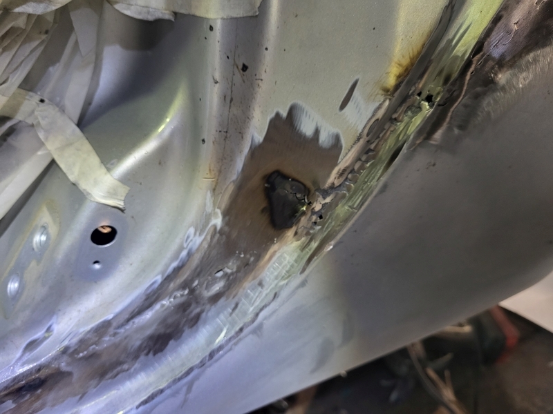

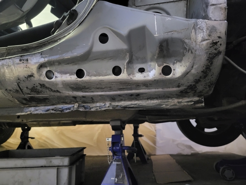

poursuite des travaux sur le bas de caisse et aile arrière gauche :faim:
je comptais refaire que le bas de l'aile mais j'ai dû remonter tout le long de l'aile jusqu'à la jonction avec le pare-choc car il y avait de la rouille de surface sur tout le pourtour (typique d'après ce que j'ai pu comprendre) :tantpis:
j'ai dû repasser plusieurs coup d'acide phosphorique + meulage avant d'arriver sur de la tôle saine mais je n'ai pas eu besoin d'en remplacer :bien:
ci-dessous le traitement en cours, une couche de destructeur de rouille Julien appliquée et on voit bien là rouille détruite (en surface seulement) qui prends une couleur noire tandis que la tôle saine devient grise brillante :
une fois la tôle saine et nettoyée de toute rouille, passage à l'apprêt phosphatant + galvanisation à froid (3 couches de chaque) :love:

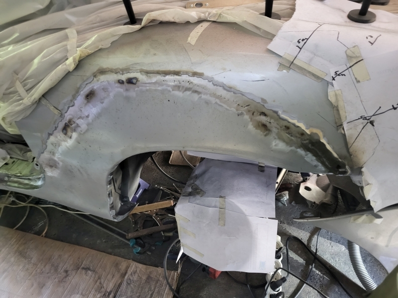

j'ai finalement découpé l'aile très haut car j'ai voulu en profiter pour remplacer une partie qui était rayée et enfoncée :jap:

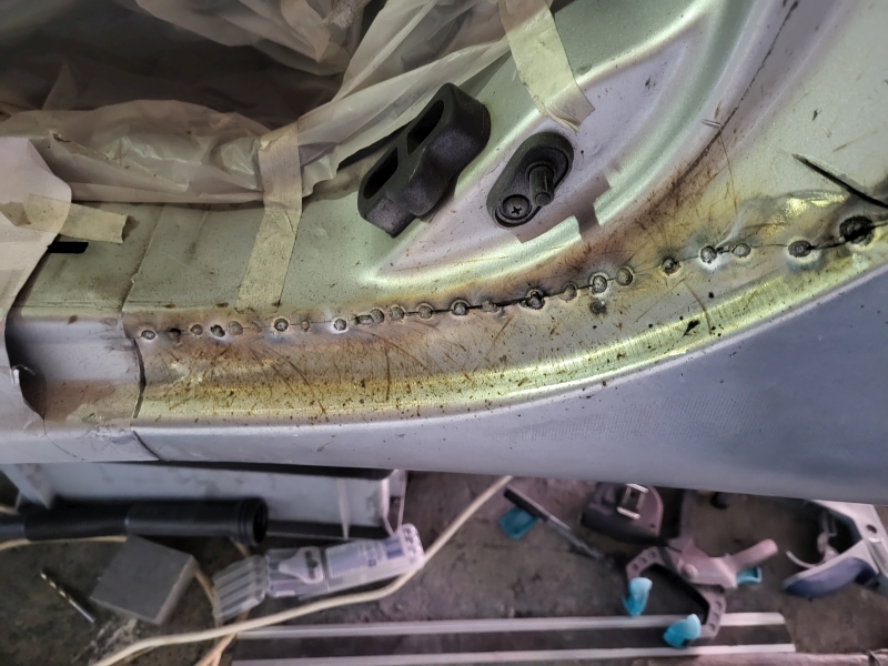

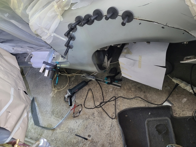

moyennant un bon paquet de précautions, poses à blanc, découpes petit à petit et suivi du tuto qui va bien, j'ai donc pu découper l'aile de réparation en adéquation avec l'aile d'origine :beer:

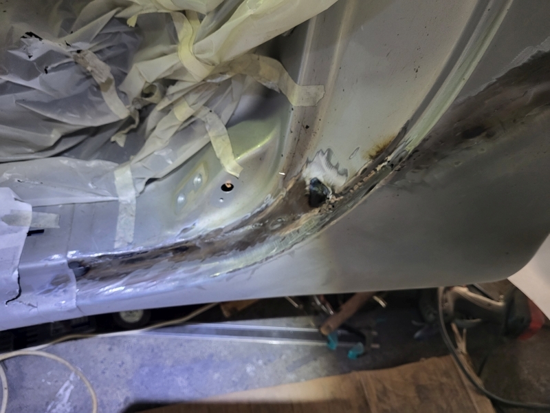

l'aile de réparation enfin découpée, en place et prête à être fixée :
et c'est parti pour le festival de la soudure :
plutôt content du résultat pour l'instant, ça s'est très bien passé jusque là, pas de grosses galères :bien:
il faut encore que je meule les soudures, sans doute quelques retouches à faire après ça, puis re-meulage et je pourrai finalement passer au mastic et peinture
:woo:
la suite au prochain épisode !

Oui, typique, mais si c'est ce que tu as découvert à la découpe (c'est à dire photo prise avant décapage/traitement), c'est plutôt très propre :)

merci :bien: j'avais un peu commencé à nettoyer avant de prendre la photo mais c'était pas trop rouillé, juste un peu en surface... par contre la quantité de poussière/boue séchée présente et coincée entre l'aile extérieure et intérieure (bon sandwish au K K) en disait long sur les causes/conséquences :jap:

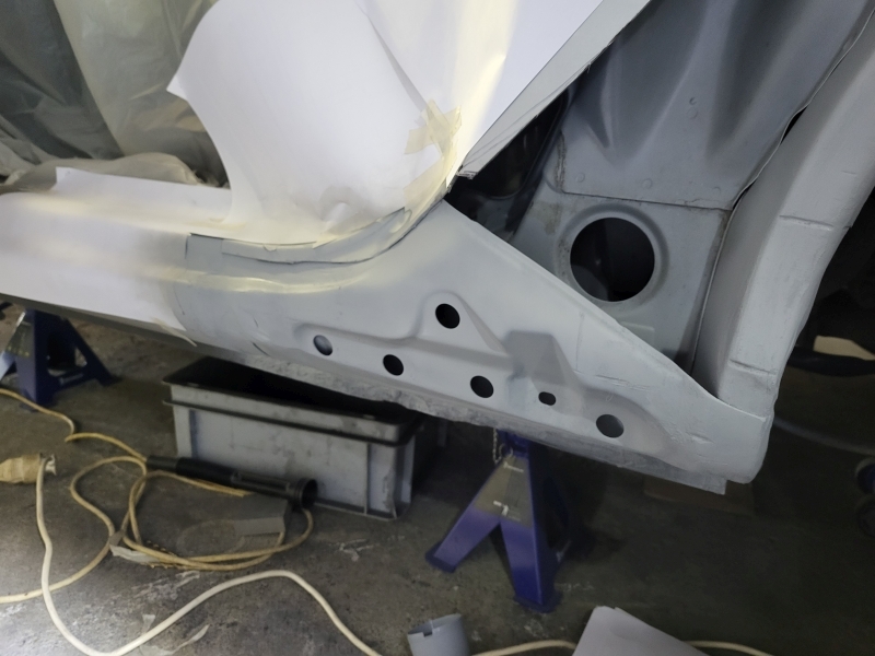

je vous partage la fin de la réparation de l'aile ARG avec 2 semaines de retard :aie:
c'est la guerre :
premier ponçage des soudures avant reprises, bouchage des trous :
