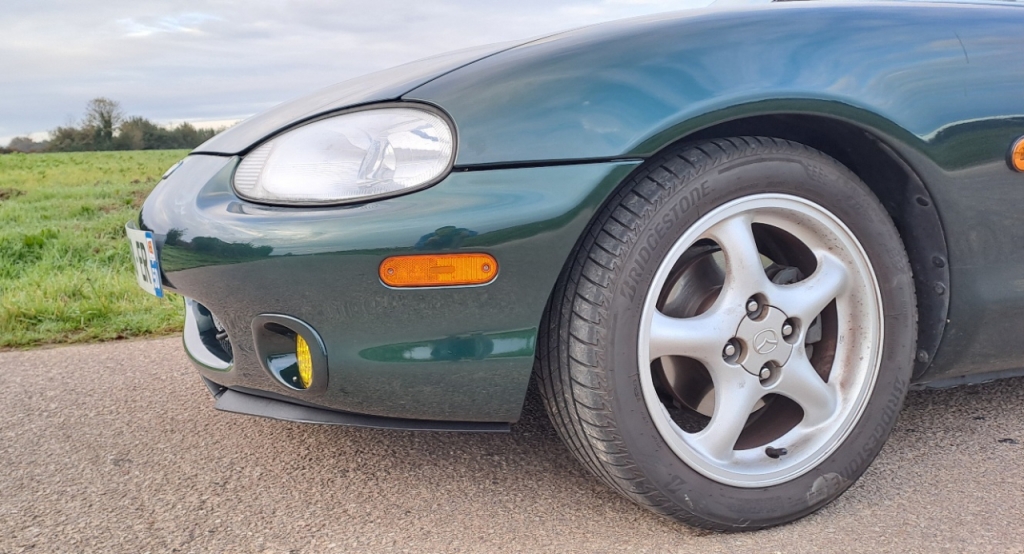

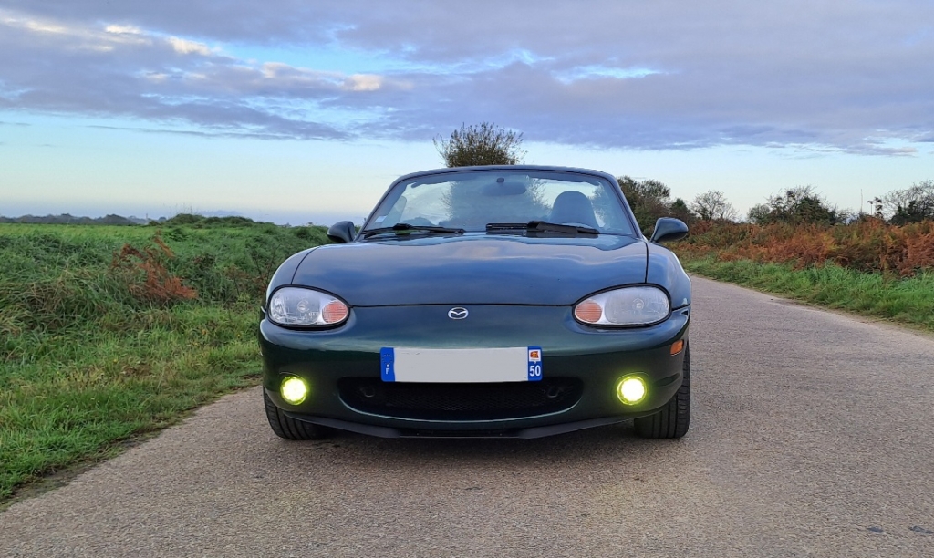

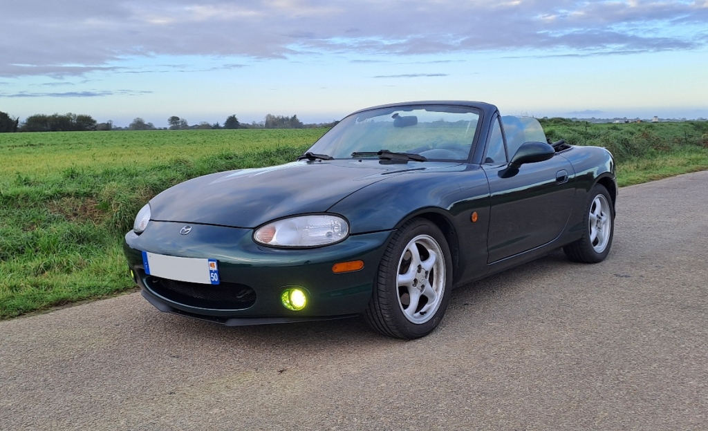

Bon ce matin comme promis j'ai remonté ce qu'il fallait pour tester rapidement les amortisseurs Zenky racing.
Bilan de la version street avec 6 devant et 4 derrière, c'est parfait. La tenue de route est transformée malgré que la géométrie ne soit pas faite et ça reste suffisamment confortable.
En revanche les ressorts arrière de 4kg/mm ont vraiment tendance à s'enfoncer beaucoup si on ne met pas de précontrainte. Le risque est d'arriver en butée sur les gros chocs. Pour éviter ça j'ai mis 20mm de précontrainte à l'arrière et 10mm à l'avant vu que c'est du 6kg/mm.
Faudra bien sûr retester et ajuster encore.

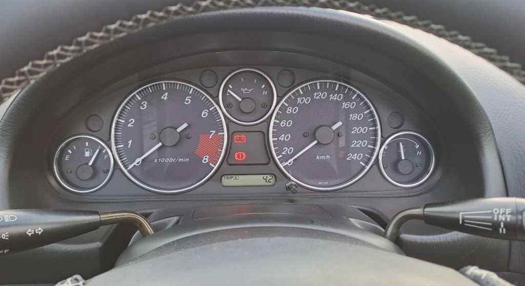

Une petite photo du compteur avec les cerclages, je trouve que ça fini bien.

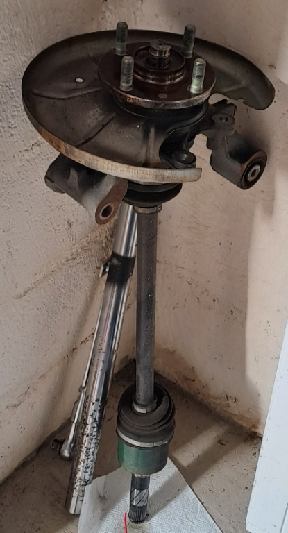

Puis démontage du pont.
En revanche un cardan ne veut pas sortir de son moyeu. Impossible je crois que je vais le remonter comme ça.

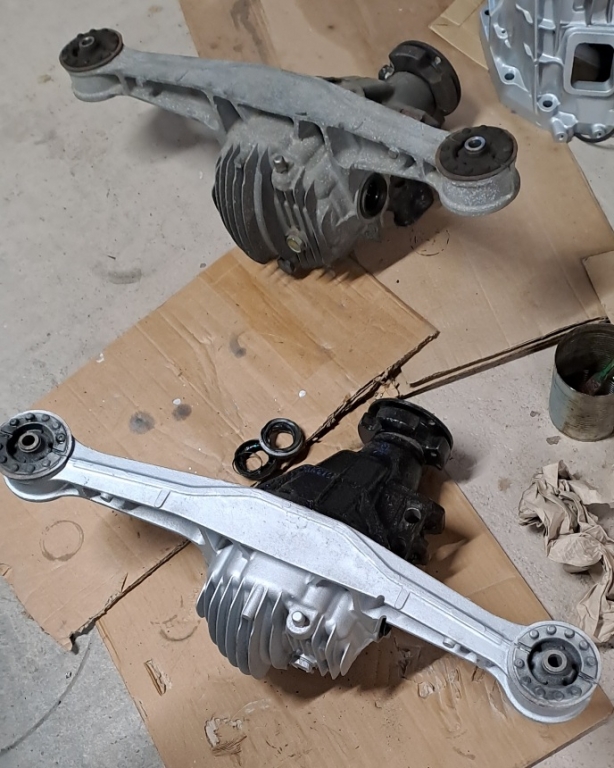

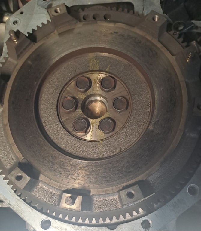

La nouvelle du jour, la boîte 5 est déposée. Tout seul c'est quand même un gros boulot.
L'embrayage a l'air très bon, avec à peine 68 000 kms c'est pas vraiment étonnant. Mais bon je change car c'est tellement de boulot pour y accéder ce serait dommage de s'en priver.

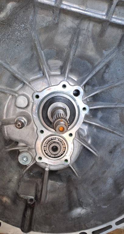

Remplacement du roulement de queue de boite.
En revanche mon recepteur d'embrayage suintait depuis qu'on avait acheté la voiture. Donc c'est le moment de le remplacer et au passage je monte une durite avia sur l'embrayage.

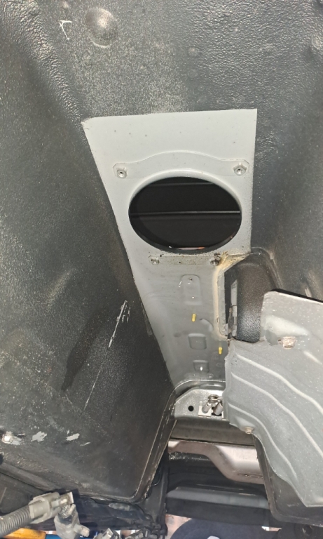

Sinon c'est marrant la partie haute du tunnel de boite n'a pas d'anti gravillons. Je vais en passer un coup ;)
