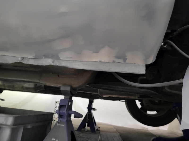

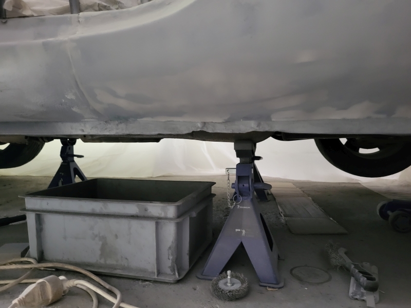

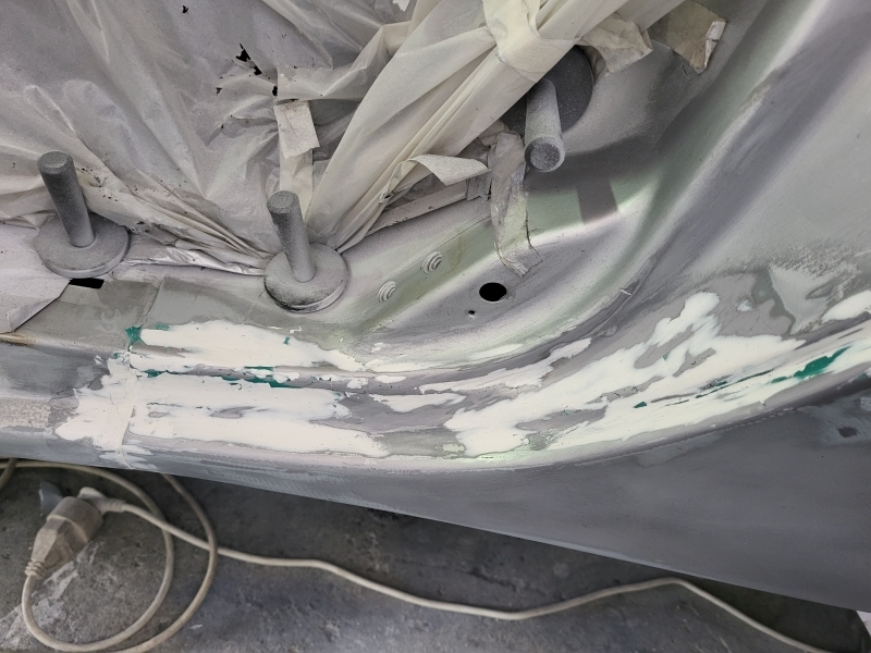

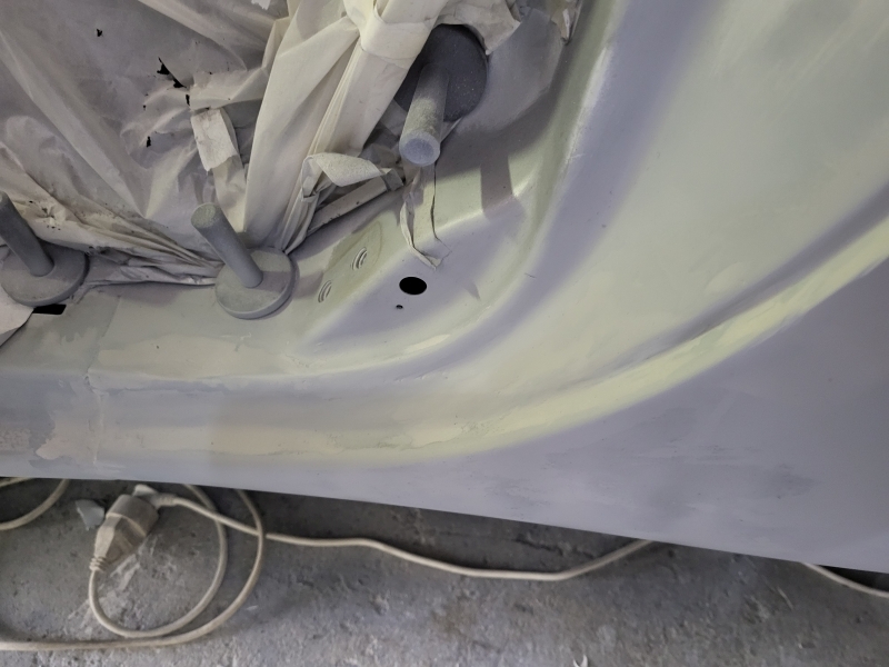

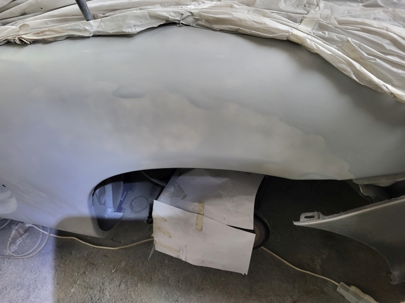

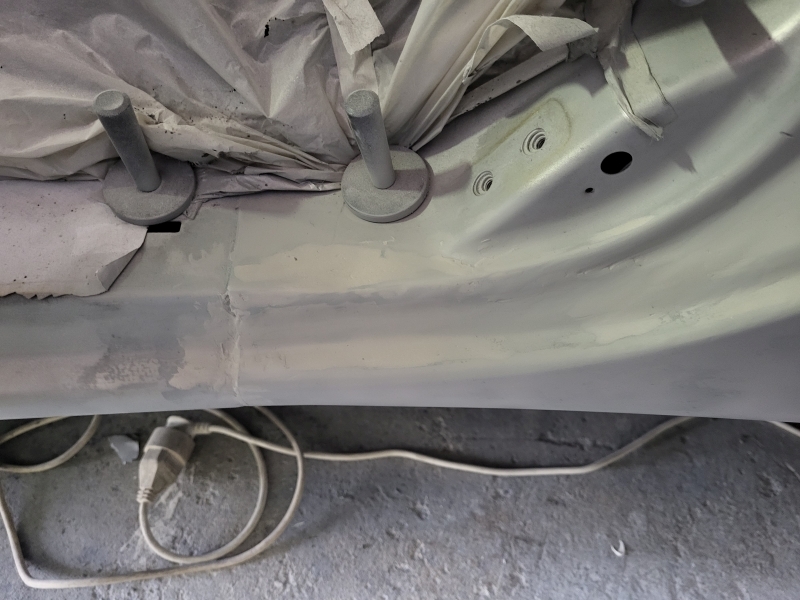

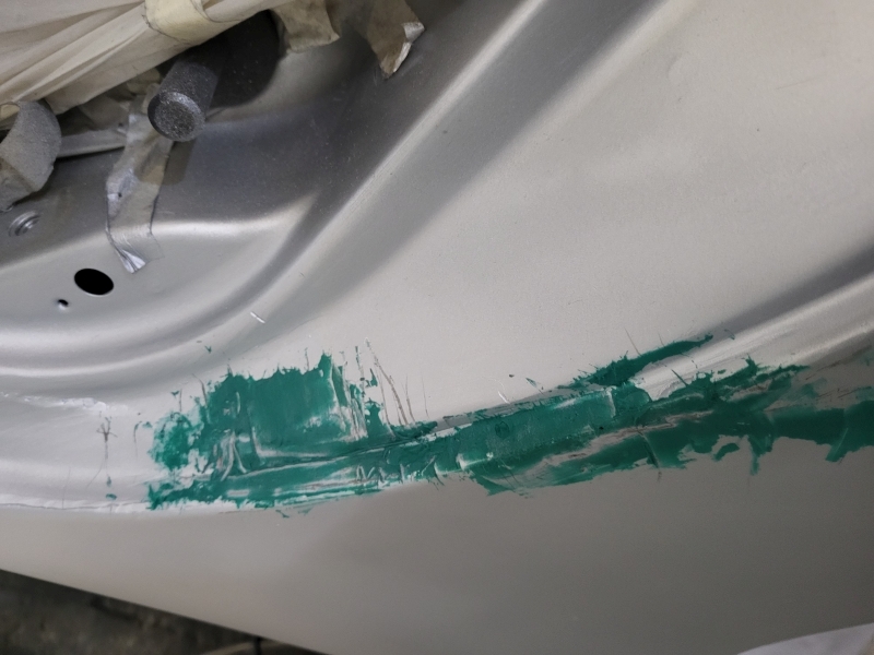

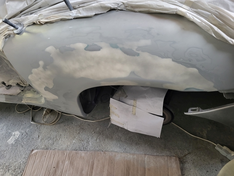

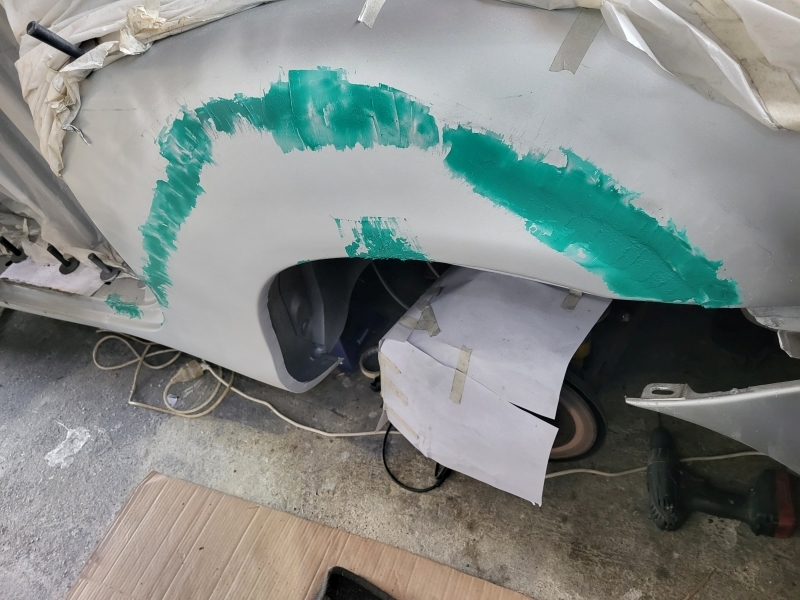

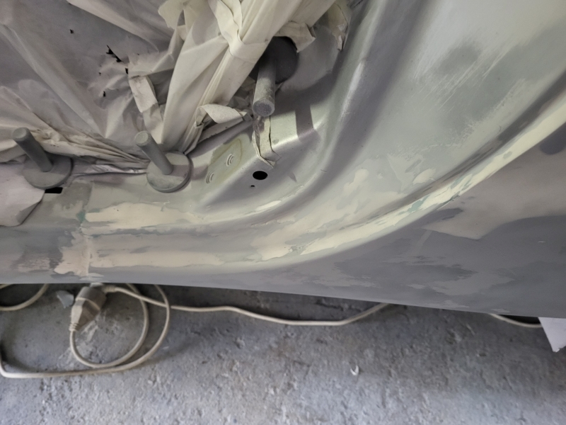

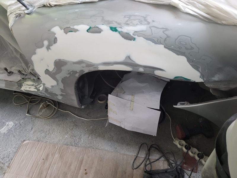

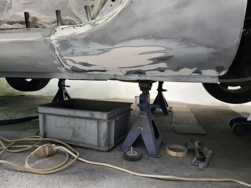

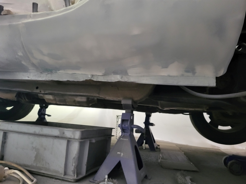

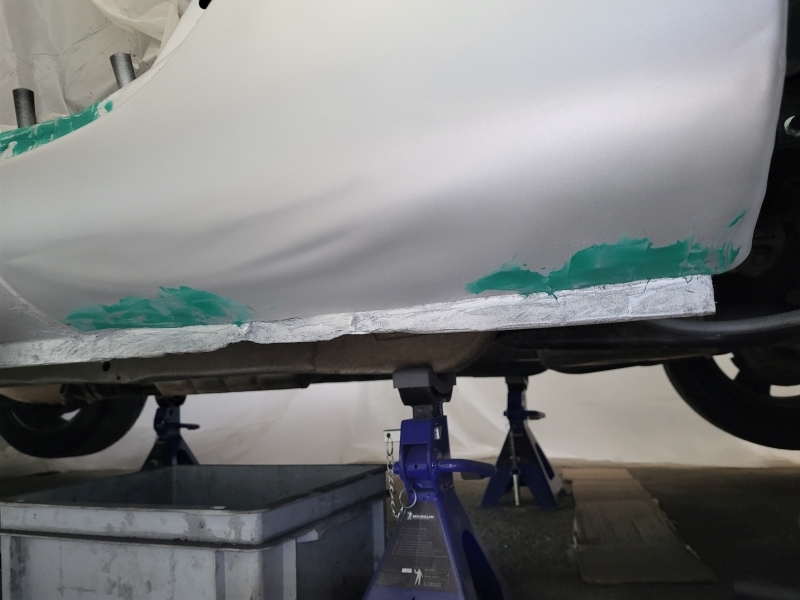

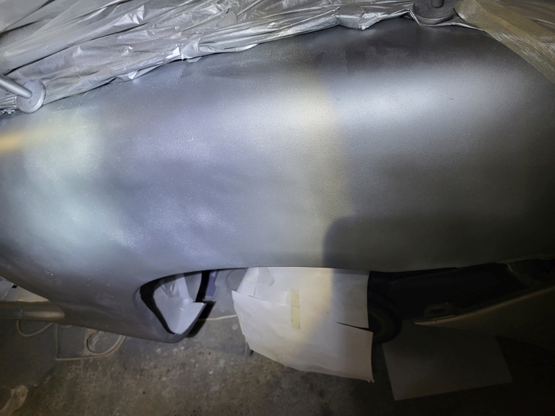

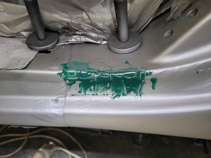

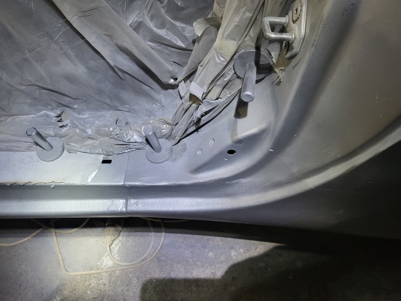

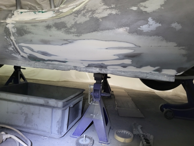

la suite et presque fin de la réparation de l'aile ARG et bas de caisse.
Le lendemain, le poste à souder m'a fait galéré, j'ai eu du mal à combler les manques (poste premier prix :aie: )
tentative de rebouchage des trous au mastic fibré (pas la bonne méthode) :
on voit les défauts d'emboutissage à la fabrication sur le bas de caisse de l'aile de réparation acheté chez Meca Technic (les 2 espèces de vagues) :
tentative de gommer ces vagues au mastic (ça s'est plutôt bien fait) :

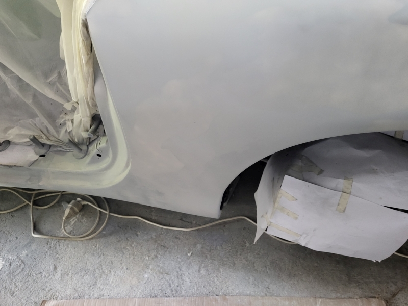

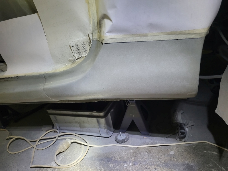

et après ça a été le festival du mastic et ponçage pour lisser au mieux les surfaces, effacer les défauts, etc
c'était plutôt pas mal lisse malgré le fait que je voyais et sentais quelques défauts, je pensais, dans ma grande naïveté de débutant que ça serait caché par les couches de galvanisation à froid, apprêt phosphatant, peinture base 18G et laque :cubitus: :ptdr:

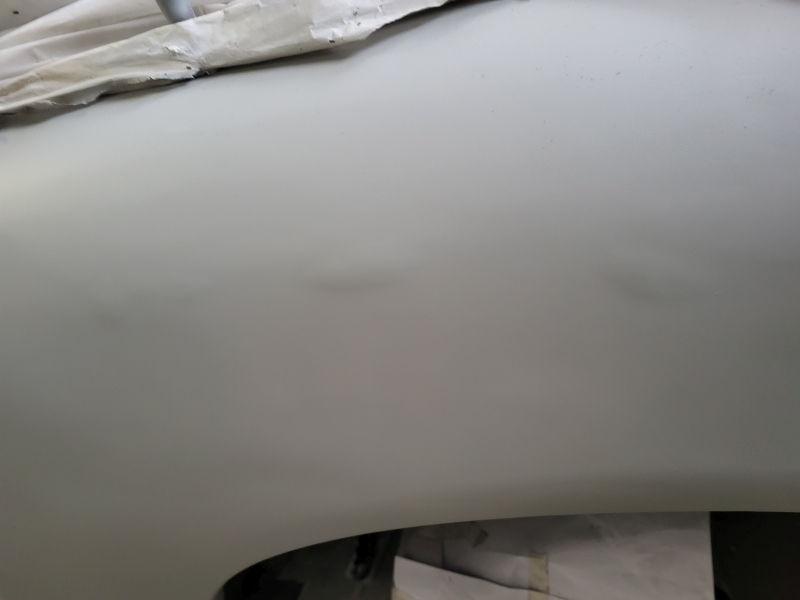

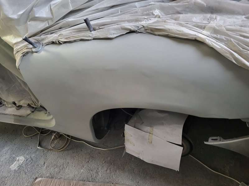

là on peut voir 3 bosses dûes à un surplus de matière fait à la soudure, je pensais que ça ne se verrait pas malgré que je le sentais quand je passais ma main dessus, ça fait partie des défauts que je vais devoir enlever :

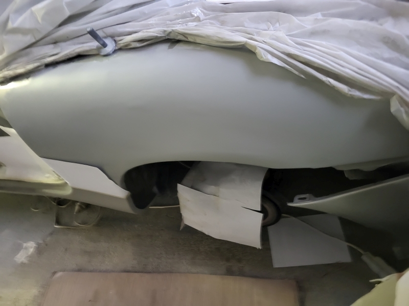

après les 3 couches de galvanisation à froid, le résultat était plutôt pas mal, pas parfait mais j'étais assez content :cubitus:
et puis quand j'ai passé les couches de 18G, ça a commençait à partir en cacahouète, la teinte n'était pas bonne, le résultat pas homogène, les raccords avec le reste de l'aile pas ce que j'attendais :tantpis:
le passage à la laque n'a pas amélioré le truc, bien au contraire : effet peau d'orange, agglomérats de poussières dans la laque... dans mon empressement, j'ai aussi bien foiré cette étape :cry:
donc comme je disais plus tôt, le résultat final n'est pas top du tout mais pour une première fois on va dire que je m'en sors pas trop mal :aie:
il ne me reste plus qu'à m'armer de davantage de connaissances/méthode, de matos et de patience avant de remettre le couvert, ça sera probablement mi-mai après le trackday du Mas du Clos avec l'asso Réglisse :beer:

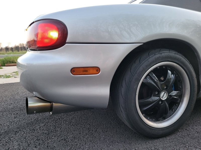

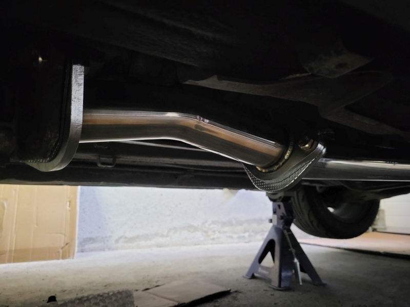

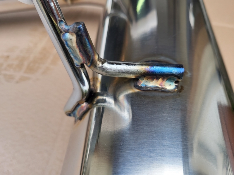

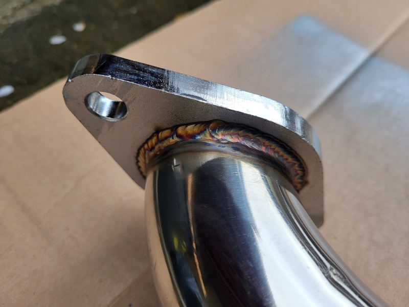

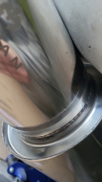

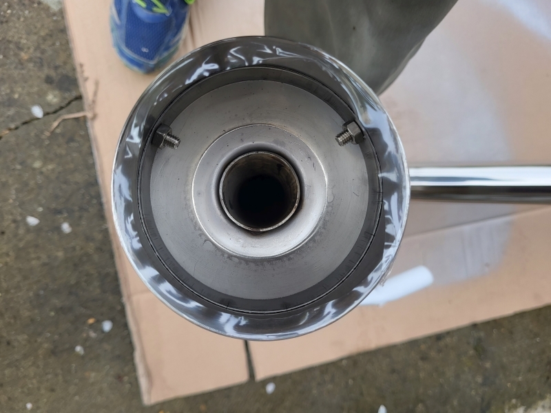

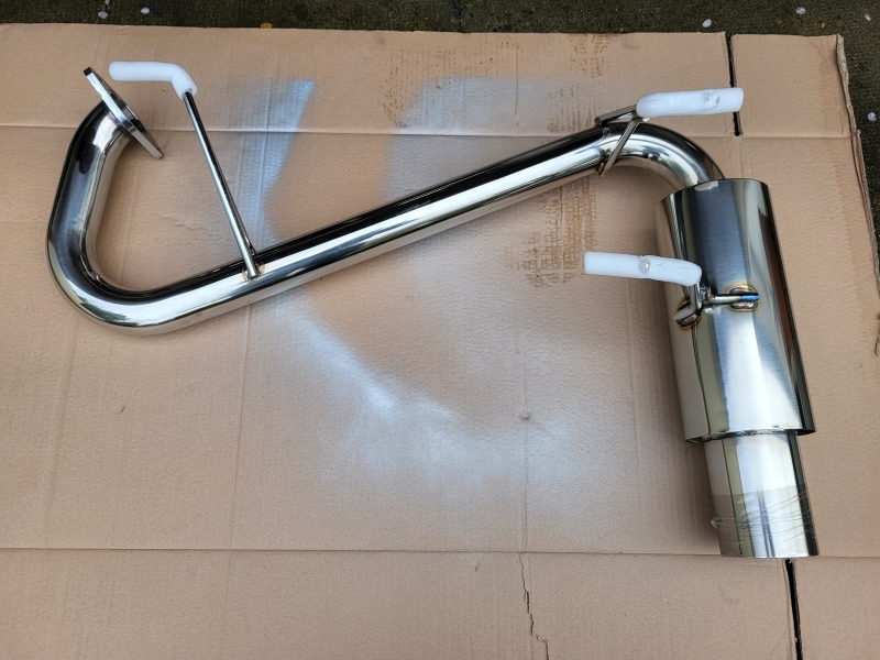

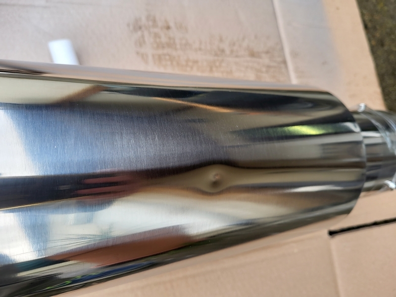

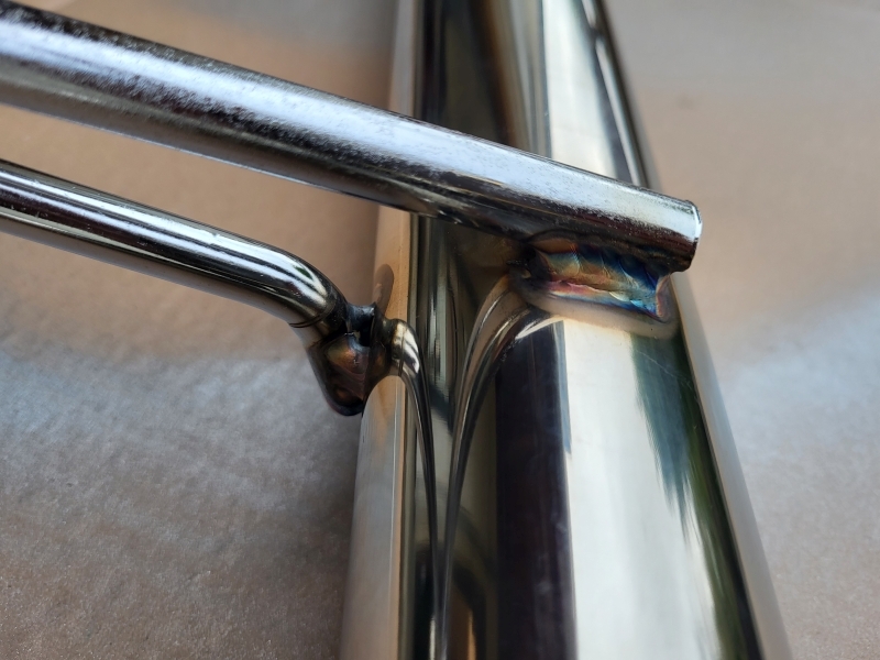

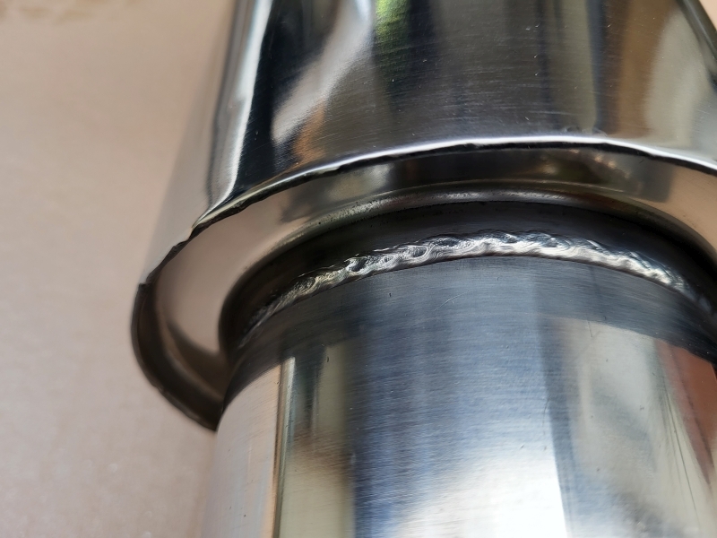

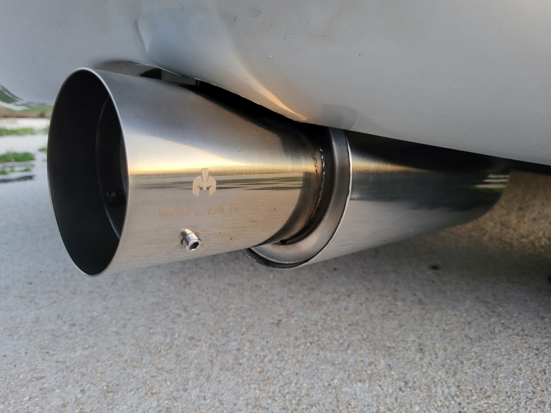

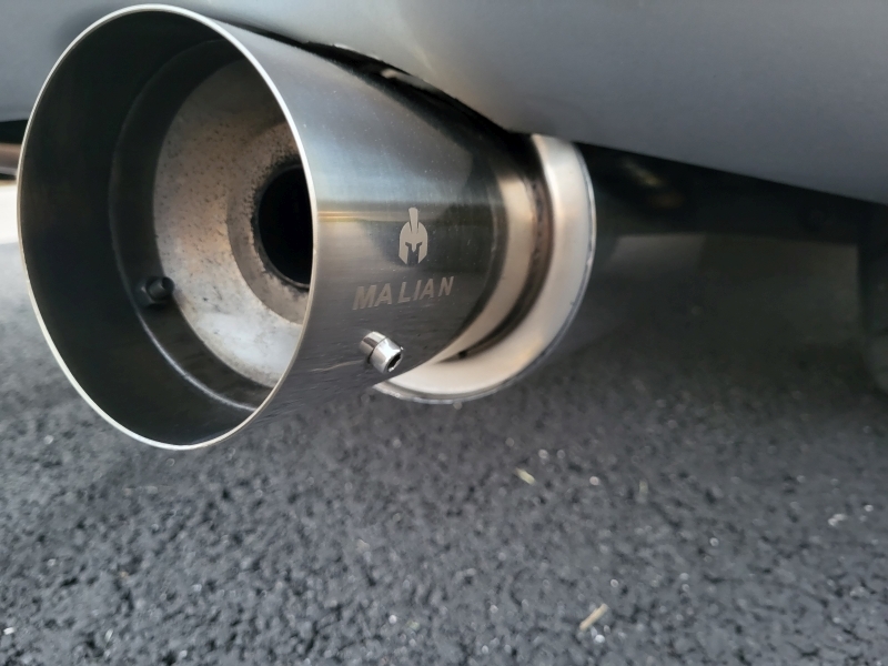

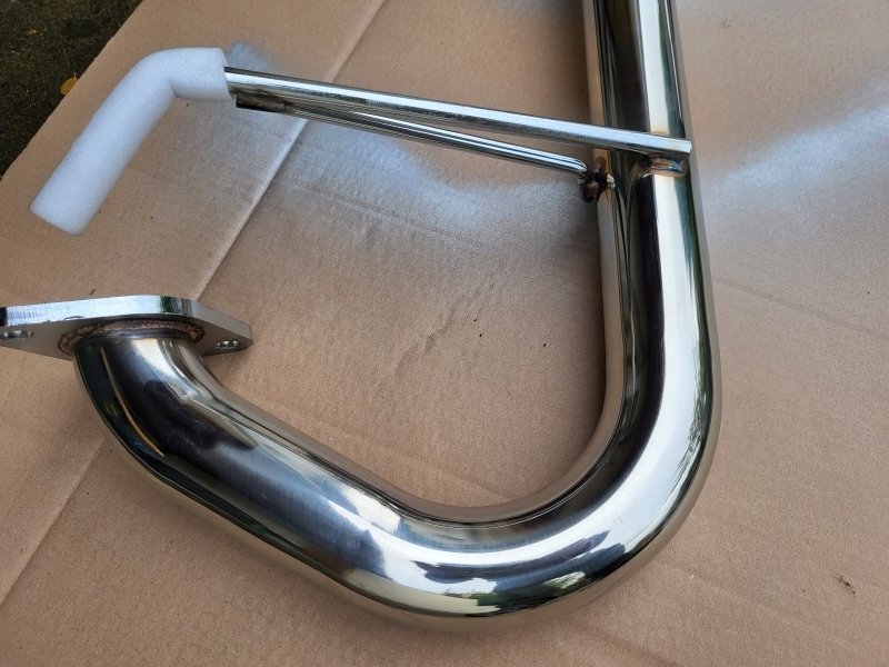

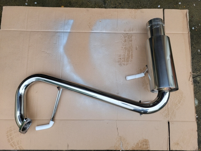

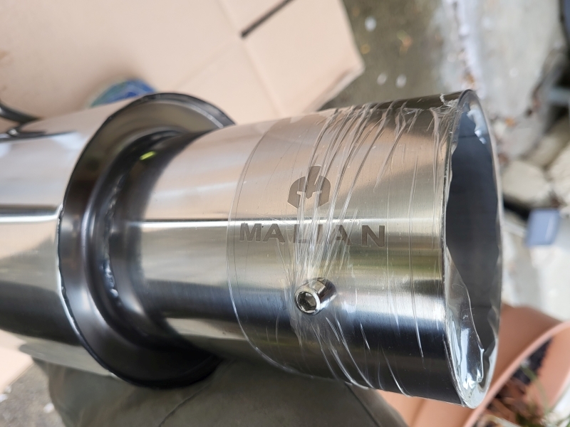

j'ai reçu y'a à peu près 1 semaine et demi une ligne quasi-complète du fabricant "Malian Exhausts" (Made in UK), ligne décata je précise :aie:
Malian Exhausts, réputé pour ces lignes pas du tout discrètes avec la possibilité d'enlever en plus un insert dans le bruyancieux de sortie pour faire encore plus de bruit de l'enfer ! :bien:
ci-dessous quelques photographies de la bête, ça a l'air de plutôt bonne qualité, soudures très bien faites, pour un prix relativement correct (200 € le catback + 50 € de frais de port + environ 28% "#deDouaneDansTaGueule" :boxe: :x ) :
(toutes mes excuses par contre, j'ai complètement oublié de prendre des photos des éléments du kit décata avant montage)
un petit impact quand même sur le silencieux :tantpis: :

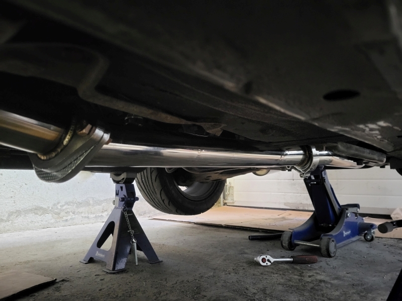

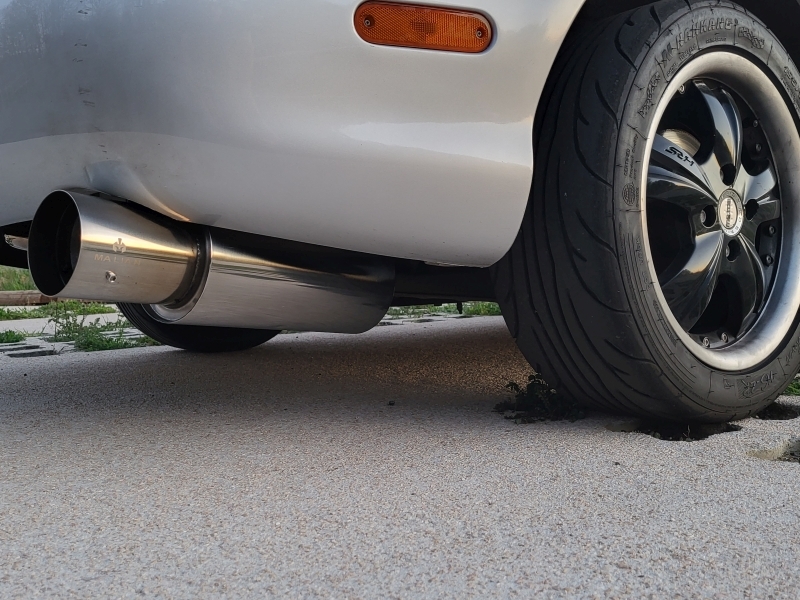

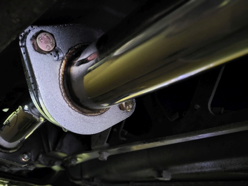

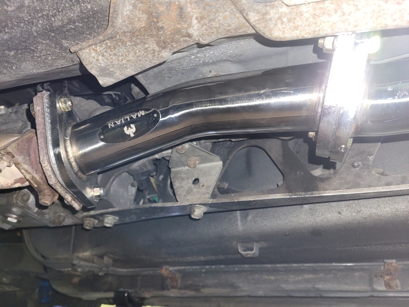

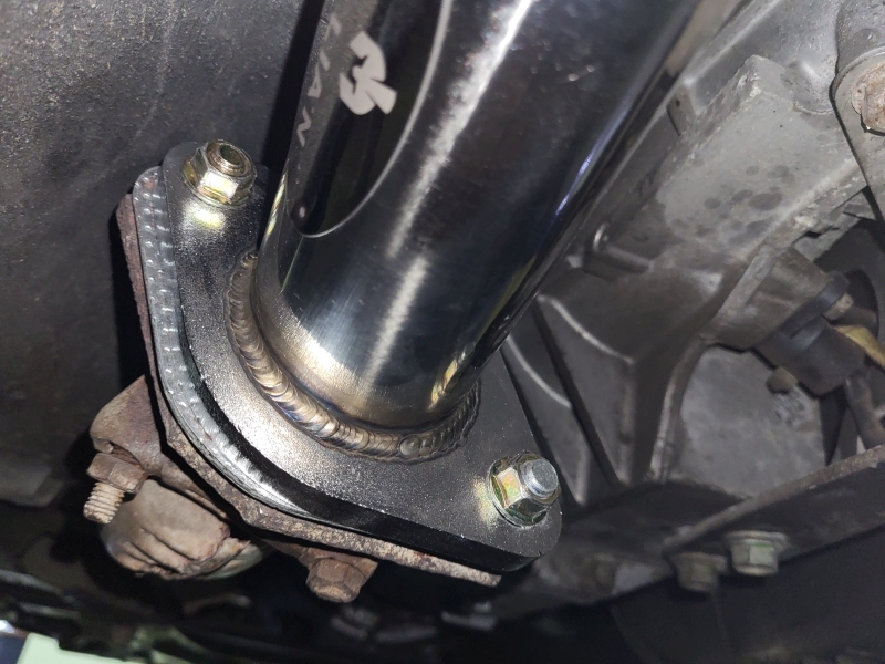

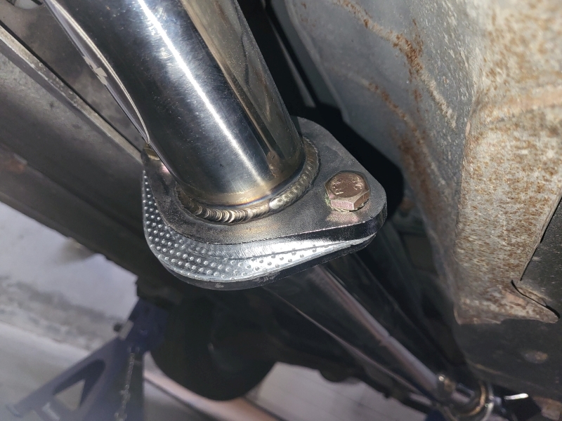

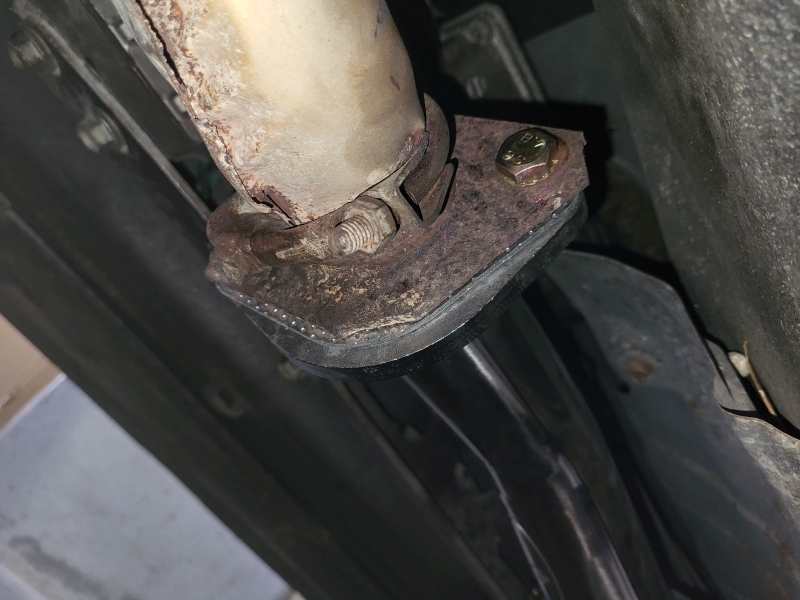

suite "Malian Exhausts", cette fois-ci le démontage de l'ancienne ligne :
j'ai pas pris de photos, mais ce que je peux affirmer c'est que j'ai galéré comme un porc : toutes les vis étaient rouillées jusqu'à l'os :aie: , je n'ai pas eu d'autre choix que de tout découper :tantpis:
après, pour le montage, je n'ai pas moins galéré :cubitus:
j'ai dû m'y reprendre à plusieurs fois, enchaîner les montages à blanc, orienter les différents éléments de différentes manières afin de voir dans quel sens ça s'ajustait le mieux avec la meilleure étanchéité et sans taper nul part, mais au final, je suis pas très satisfait du produit, n'y du peu d'informations qu'à bien voulu me communiquer le support technique Malian (pas de notice de montage par exemple) où des réponses du genre "c'est normal que ça soit pas normal" :boxe: :x
bref, voilà quelques photos du montage où vous pourrez admirer à quel point le slogan "Better by Design" de ce fabricant prends tout son sens :ptdr: :
bon après, il paraît qu'à ce prix là, fallait pas trop s'attendre à mieux :cyp: :tantpis:

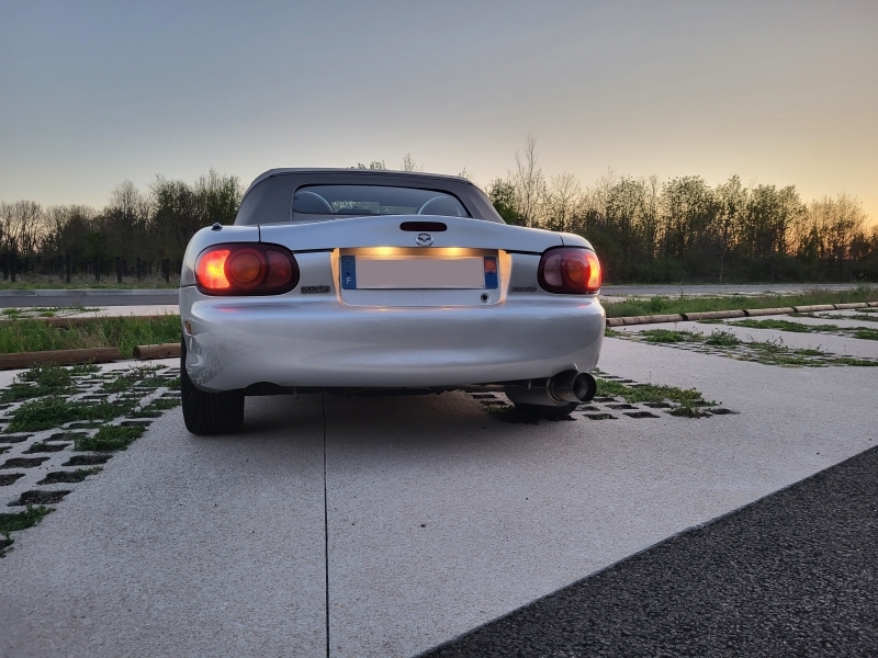

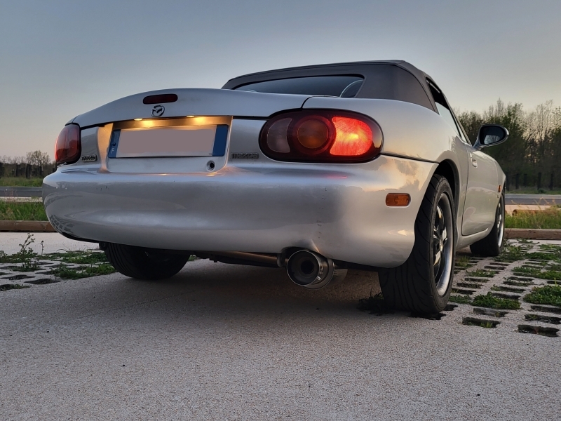

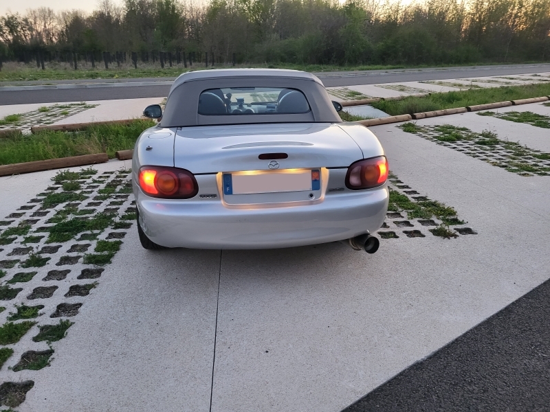

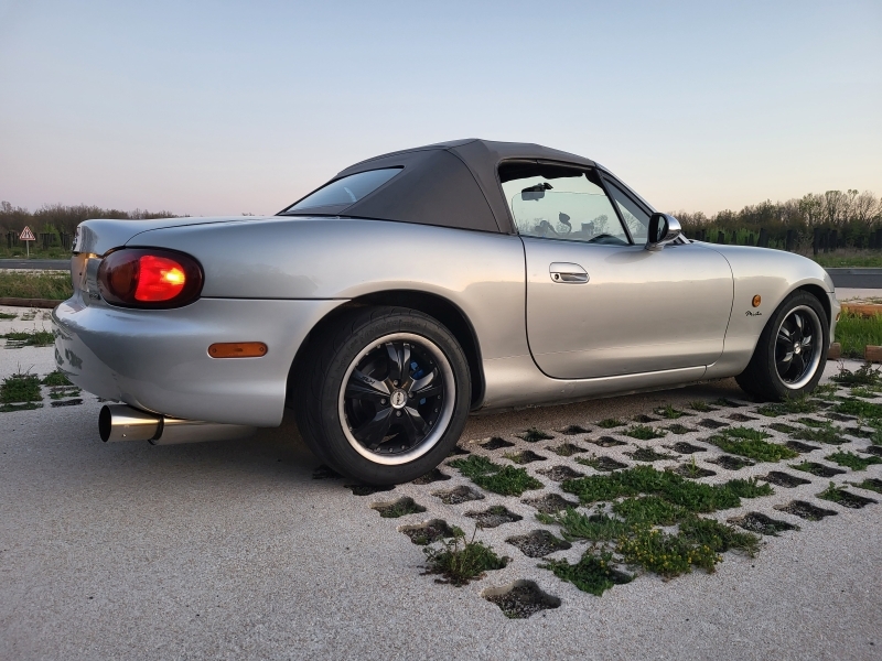

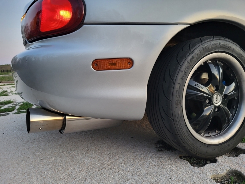

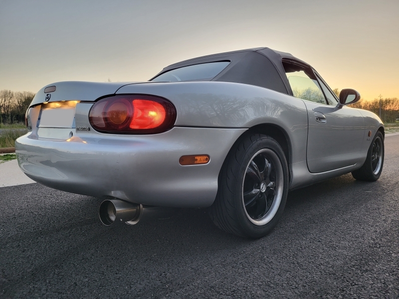

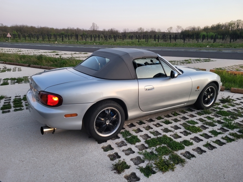

voilà à quoi ressemble ce pot Malian une fois installé sur la voiture :
J'aime beaucoup la gueule que ça donne même si je regrette un peu la double sortie d'avant mais Malian ne faisait pas de double et je voulais vraiment quelque chose du genre qui fasse davantage de bruit qu'un Cobalt timoré :ricane:

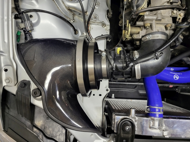

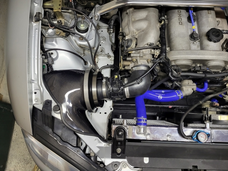

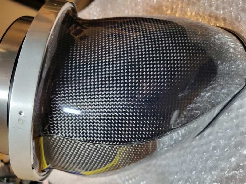

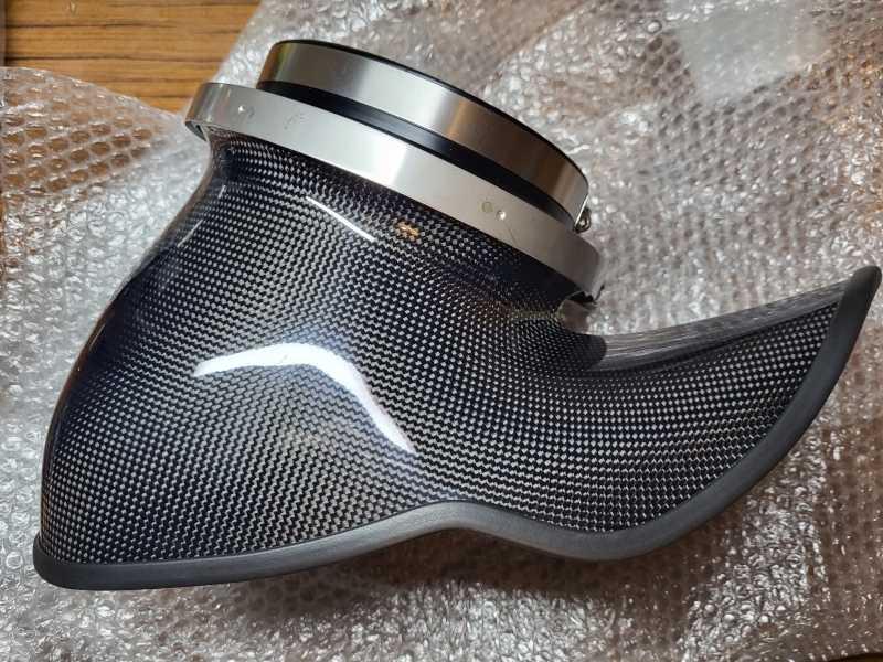

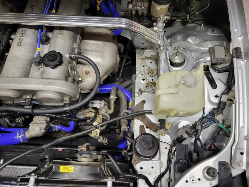

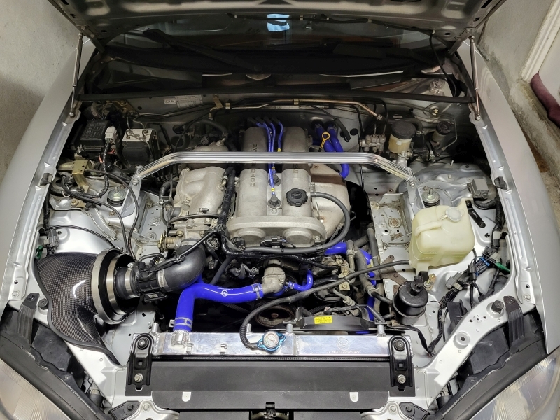

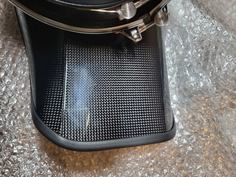

j'ai commandé il y a 2 mois un filtre à air chez Rev9 du fabricant Japonais Autoexe qui m'a coûté un bras.
Voici le lien vers la fiche produit sur leur site web : Autoexe Ram Air Intake Kit
Après avoir fait le tour de pas mal de solutions, c'est vraiment celui que je voulais, avec une coque en carbone très belle et s'ajustant parfaitement derrière le phare AVD afin de capter l'air frais qui en vient.
Finalement reçu au début de la semaine, moyennant des frais de douane qui m'ont coûté une *ouille, l'installation s'est faite très rapidement et sans soucis, malgré une notice d'installation en Japonais :jap:
Voici quelques photos de la bête :
une coque en carbone très belle et de très bonne facture qui contient un filtre sport cône K&N :love: :
le résultat monté dans le véhicule en reprenant le débitmètre de l'ancienne installation et après avoir enlevé l'ancien filtre et le conduit en plastique d'origine :
Le déport du vase d'expansion à L'AVG est nécessaire pour que le filtre puisse être installé. Un petit kit de fixation (2 pâtes en alu peintes et de la quincaillerie) permet de réaliser le déport sur des points d'attache déjà existant, le tout sans prise de tête, ça s'ajuste pile poil et ça fait très plaisir :love: :
Très bon dimanche à vous ! :beer:

Message Publié : Dim 23 Avr 2023, 14:35
Message(s) : 5823
Y a plus qu'à remplacer la petite durite d'expansion pour en parfaire le passage ;)
Message Publié : Dim 23 Avr 2023, 14:38
Inscription : Dim 23 Oct 2022, 18:41
Message(s) : 1020
Localisation : Proche Toulouse (31)
ouep clair c'est bof tel quel esthétiquement, je voudrai voir si y'a moyen de faire pivoter à 180° l'embase réceptrice du bouchon du radiateur mais j'ai pas l'impression... :tantpis:

L’ajustement du pot est quand meme plutot………approximatif
Quand tu le monte ca doit plutot te foutre un peu les boules.
Tu n’as pas peur que la juppe arriere fonde vu la proximité avec la partie terminale??
En revanche la piece d’admission en carbonne, elle, elle fait plaisir a regarder
En tous cas bravo pour ton taff, et merci de le partager avec nous
Message Publié : Lun 24 Avr 2023, 10:34
Message(s) : 1020
yes merci ! :bien:
oui c'est clair, je m'attendais à mieux pour l'ajustement du pot mais d'après ce que j'ai compris, il ne fallait pas lol :ptdr: :aie: :tantpis:
pour le fait que le PC puisse fondre, je n'avais pas peur mais j'aurai dû ! :ptdr:
et effectivement le PC a fondu mais du coup ça a bien épousé la forme du pot ce qui a rectifié le PC bien mieux que ce que je n'aurai pu le faire :cubitus:
j'ai pas trop de scrupule à ce niveau : le PC arrière était déjà pas du tout en état concours et avec les passages pour l'ancien pot double sortie (gauche et droite)
j'avais déjà l'intention d'en installer un nouveau bolidé dans un avenir pas trop lointain :jap:
Très sympa!
Décidément, autoexe toujours au top!
