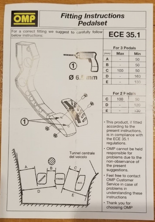

J'installe souvent des pédaliers OMP, pour leur rapport look / grip / tarif.
Pour info, voici les caractéristiques à conserver pour le CT.
Sachant que j'ai tendance à tricher un peu pour la distance C (45 à 48mm).

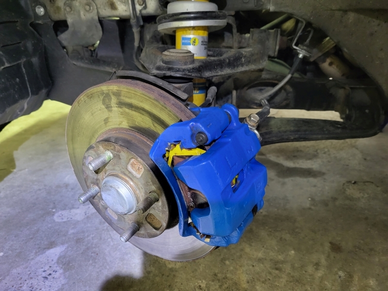

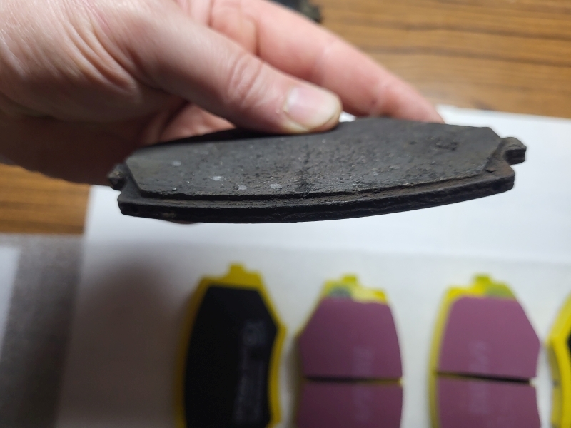

remplacement des plaquettes de frein avant en cours pour des EBC Yellow Stuff :love:
c'est bon j'avais encore grave de la marge :ptdr: :

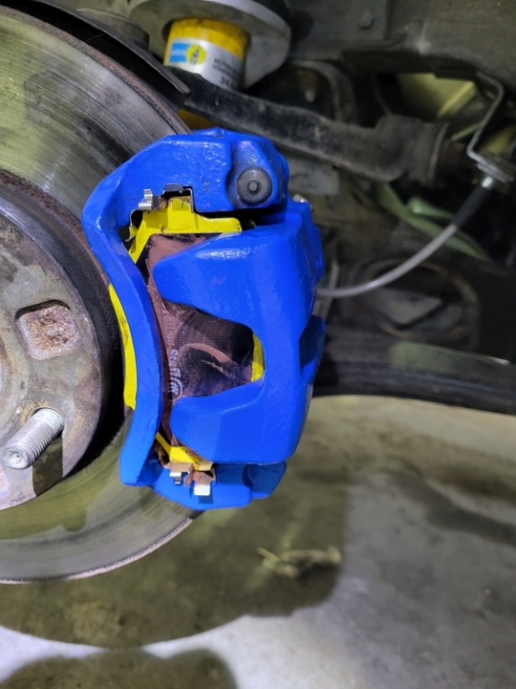

plaquettes EBC Yellow Stuff posées :
ça commence à faire un peu trop de jaune et bleu à mon goût... :tantpis:
