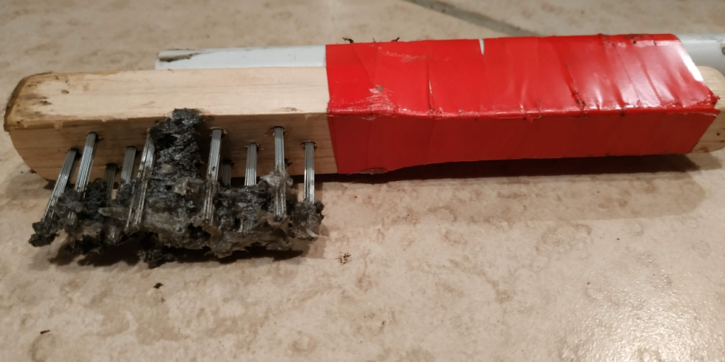

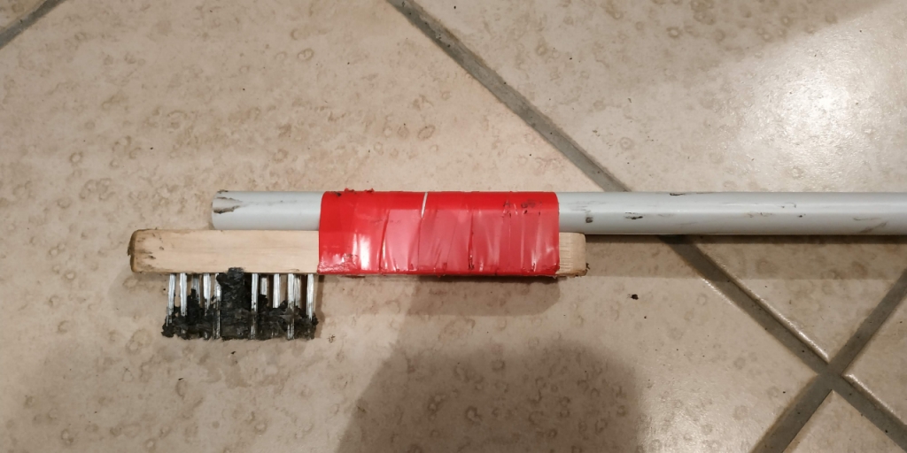

Je me suis bricolé un outil pour le nettoyage mais c'est pas gagné vu comment cela s'agglutine sur la brosse :etonne:
Je me pose la question de la brosse métallique, elle va gratter la peinture, peut-être faire plus de mal que de bien...
Pas faux... Perso, vu que c'est déjà protégé, et en excellent état, je serais partant pour... surtout ne toucher à rien :D

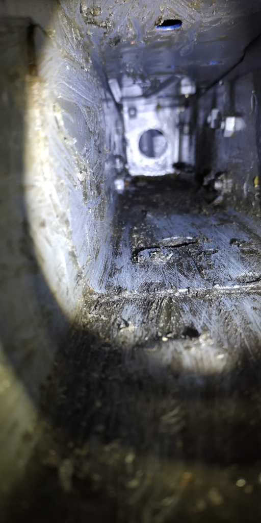

vu les photos, en grattant avec la brosse, tu as enlevé une partie de la protection en même temps que les dépôts de poussières
perso, j'arrêterais la brosse métallique
peut être essayer sur une partie accessible de voir si çà se nettoie avec un chiffon imbibé de white spirit ou essence de térébenthine, manière d'avoir une surface propre avant de retraiter ;)
en tout cas, tu as la chance d'avoir des longerons super nickel ! ils méritent une médaille ! :bien: :ricane:
Message Publié : Mer 25 Sep 2019, 15:35
la violence de la brosse alors qu'ils étaient nickels :aie:
à la limite raclette plastique pour enlever les amas, mais surtout pas une brosse si dure sur des parties peintes :o en tout cas la protection était parfaite comme ça :tantpis:

Quelqu’un a traité avant c’est certain.
Garde là soigneusement ;)

Bon, j'arrête la brosse. Je vais essayer un peu de dégraissant métaux et ensuite je reprotégerai avec le Dynax.
