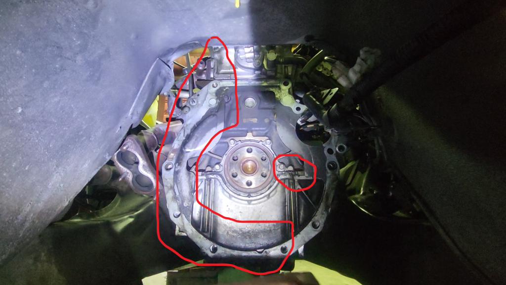

toto311 a écrit :
de là à ce que ça engendre une consommation d'un litre pour 1000 kms ça te paraît possible ?
Ca me parait beaucoup quand même :D
A moins vraiment que le joint soit pourri, mais un tel volume d'huile devrait rendre ton moteur tout gras. Ca n'est pas forcément visible au 1er regard si ça fuit à l'arrière, mais en levant la voiture et en regardant en dessous, l'arrière du bloc et/ou la boite devraient être bien bien sales :)
j'ai démonté l'embrayage et le volant moteur plus tôt dans la soirée et d'en bas je peux constater clairement une coulure d'huile (entourée en rouge à gauche dans la photo ci-dessous) qui part de l'ARG du cache culbu, coule le long de la culasse et du bas moteur, jusque dans la cloche de la boite de vitesse en passant par la gauche et vu l'état très gras et dégueu de la cloche j'imagine que ça devait finir en grande partie là-dedans :tantpis:
il me semble que j'ai aussi un point gras sur la droite au niveau du carter d'huile (entouré en rouge à droite) par contre le joint spi de vilebrequin côté embrayage est nickel :bien:

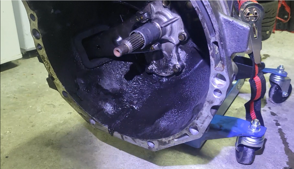

photo de l'intérieur de la cloche d'embrayage/boite :
c'est gras ou pas ? :cubitus: :aie:
enfin ceci dit je serai toujours bien étonné que toute la quantité de ma consommation d'huile passe par cette fuite au niveau du cache culbuteur mais il va falloir que je m'occupe déjà de ça, je verrai bien si la conso diminue par la suite :cyp:
