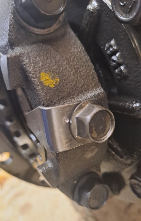

Attention, les images qui vont suivre peuvent choquer la sensibilité de certaines personnes :D
Je vous passe le nettoyage, c'était très sale, avec des particules de métal bien collées partout...
Pour l'ouverture, 2 vis ont été bien récalcitrantes. Mes différents burins ont quand même gagné.
