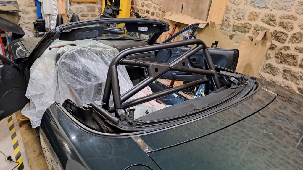

A la base je voulais une seule diagonale pour le coté light.
J'ai peur que ça se déforme vraiment en retirant une diagonale et puis il faut que j'arrive à que ce soit invisible, il va falloir meuler les soudures et repeindre.
Je réfléchi mais je vais dégainer la disqueuse ce weekend :D

Sinon tu prenais directement un Hard Dog et c'était réglé :D

Je voulais un arceau qui ne gène pas à la prise de la ceinture, donc celui que tu montres n'est pas compatible avec mon choix.
Celui que j'ai pris est entre les fixations de ceintures, pas autour. ça protège surement moins mais c'est mieux que sans arceau.

C'est pas le genre de chose que j'irai modifié et le gain de poids sera vraiment limité.
Le Cybul qui a une forme équivalent pèse 24 Kg.
Quant à la vue dans le rétro/lisibilité, c'est le problème des arceaux avec renforts en X.

Je n'ai pas le recul forcément nécessaire pour t'aiguiller, mais instinctivement, j'avoue que je n'aurai touché à rien :tantpis:
Je ne sais pas, mais je me dis que si cela était conçu comme ça c'est que c'est pour avoir quelque chose de solide autant que possible.

Perso, je ne toucherais à rien, ou alors, tu le revends et tu prends autre chose.

J'ai pèse le DAVEFAB, il fait 16,3 kg c'est pas énorme. Par calcul j'estime la barre harness à 2,3kg environ.
Je vais faire un montage à blanc. Si cette barre ne gêne pas je garde, sinon je coupe.

Pour ta roll bar je laisserais aussi comme elle est, peut être uniquement enlever les deux renforts dans le X pour améliorer un peu la visibilité arrière et alléger le rendu visuel de l'ensemble.

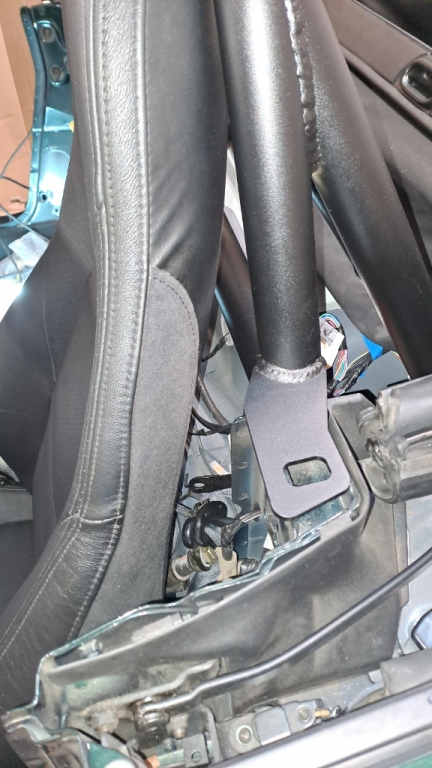

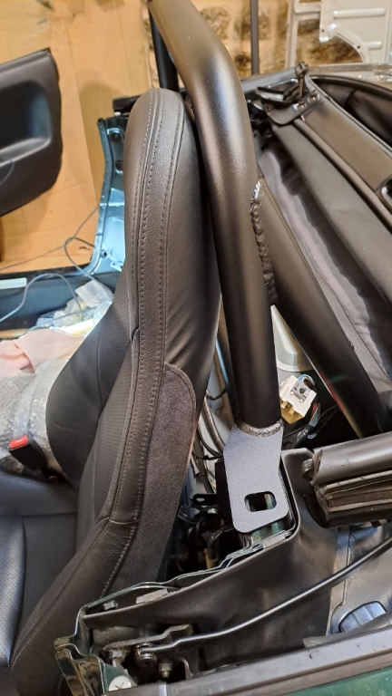

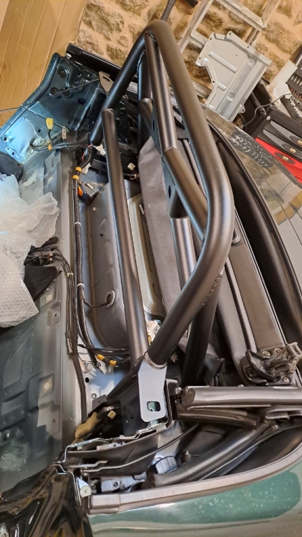

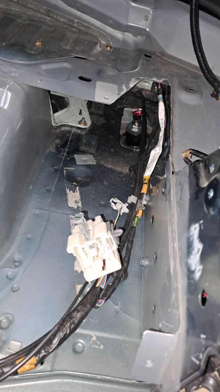

Quelques nouvelles sur l'avancement de l'arceau.

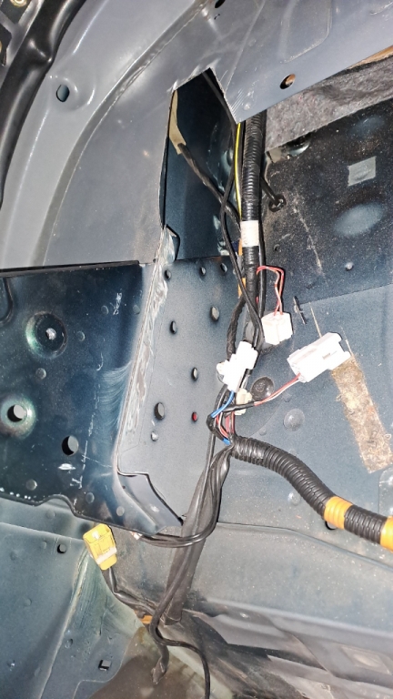

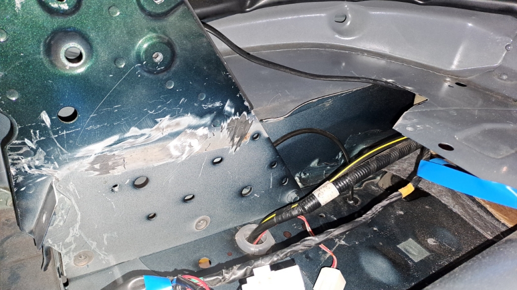

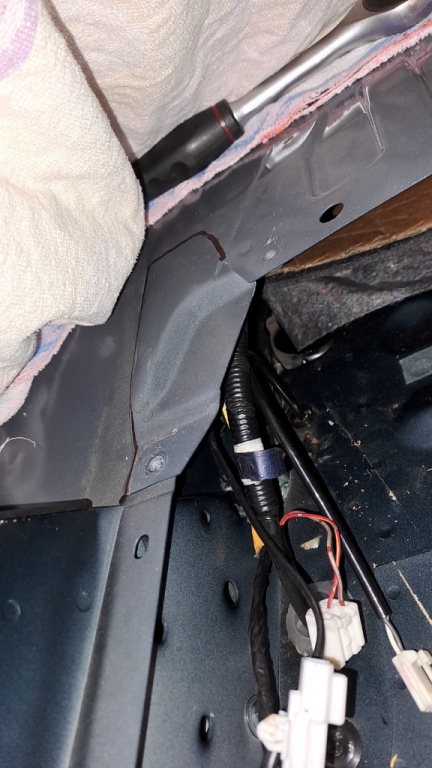

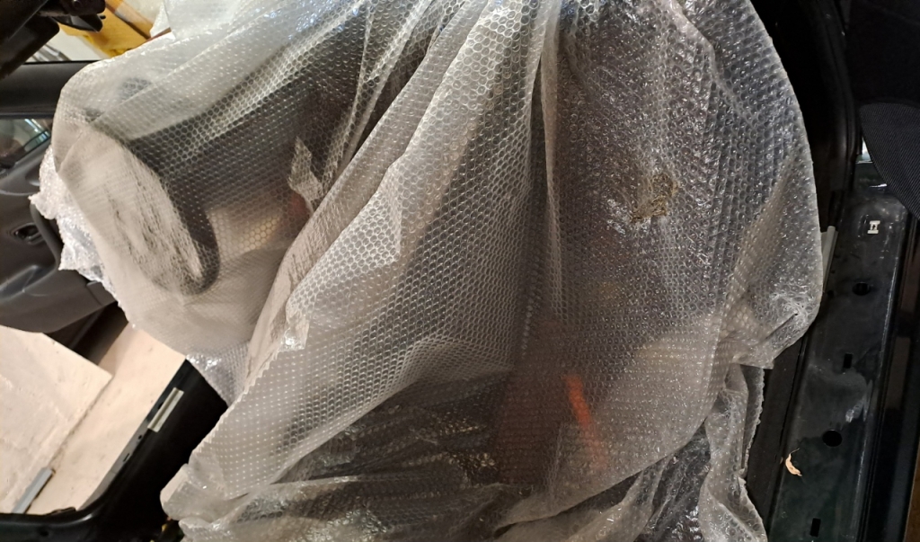

Avant de jouer de la meuleuse, j'ai protégé l'intérieur c'est mieux.

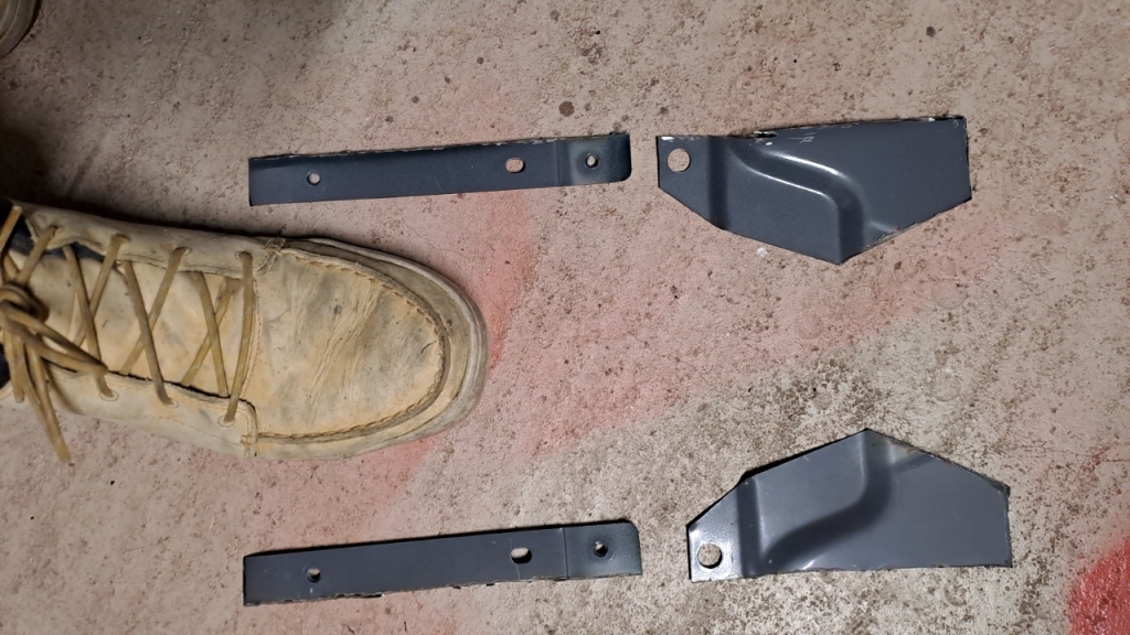

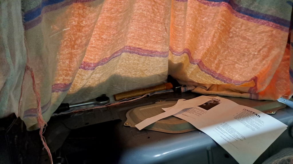

DAVEFAB fourni un gabarit papier pour les découpes, malheureusement ce n'est pas à l'échelle, j'ai dû agrandir un peu par la suite.

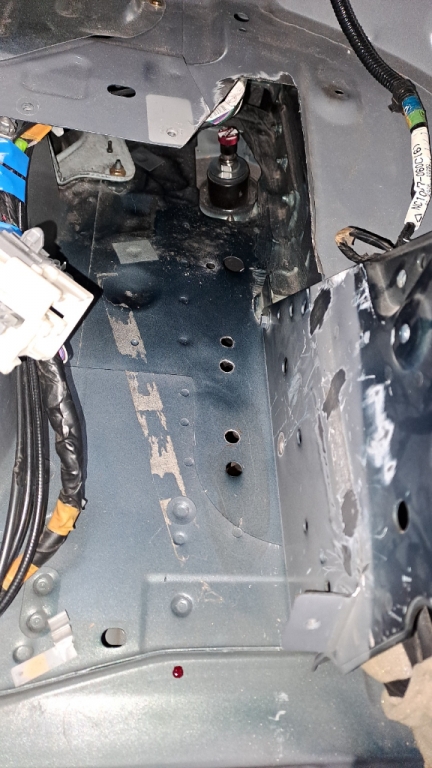

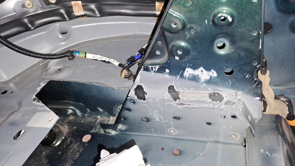

Dans un premier temps j'ai coupé les tôles de rebord sans rien dépointer mais par la suite j'ai vu que c'était trop juste.
J'ai réussi à virer ses bouts de tôle mais sans foret à dépointer j'ai mis un bout de temps pour faire quelque chose de propre.
Présentation de la bête. La barre de harnais ne gênera pas, je décide donc de la garder.
