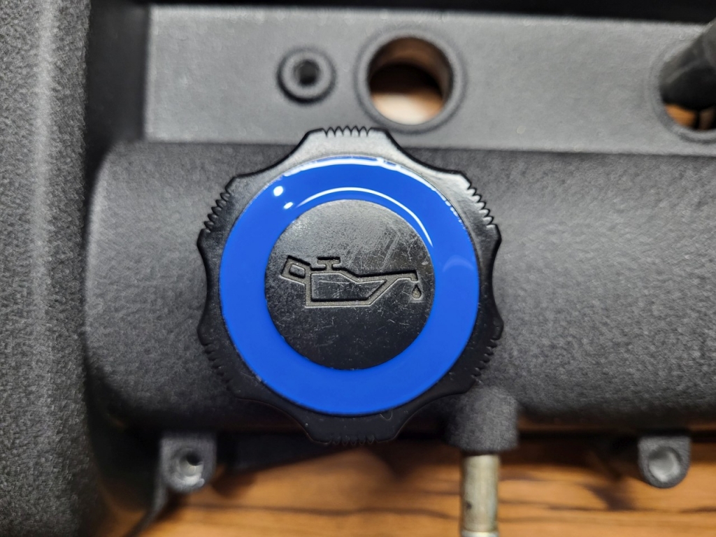

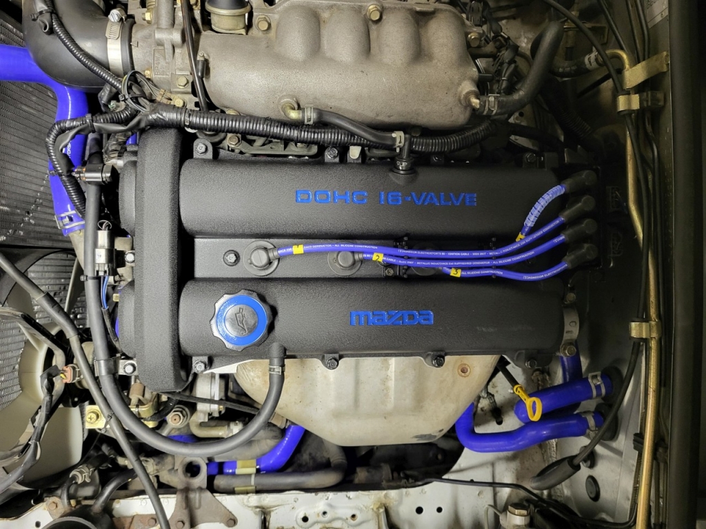

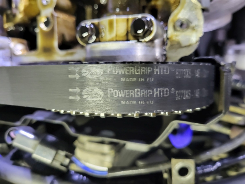

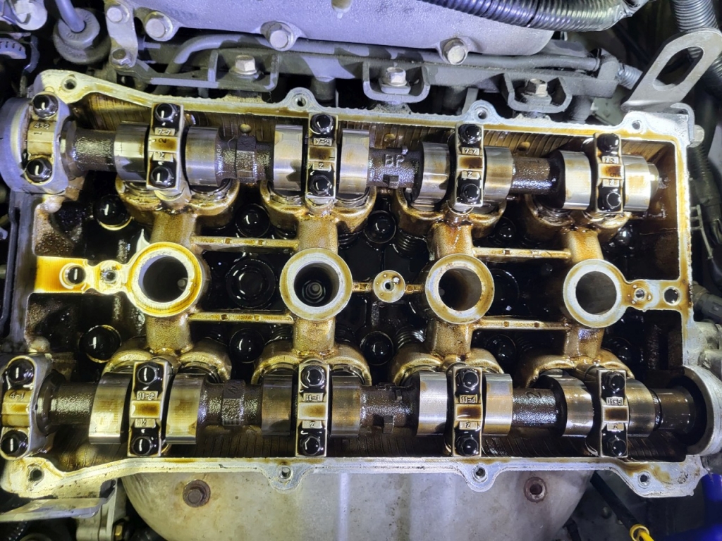

petite maj des derniers travaux effectués sur ma NB :

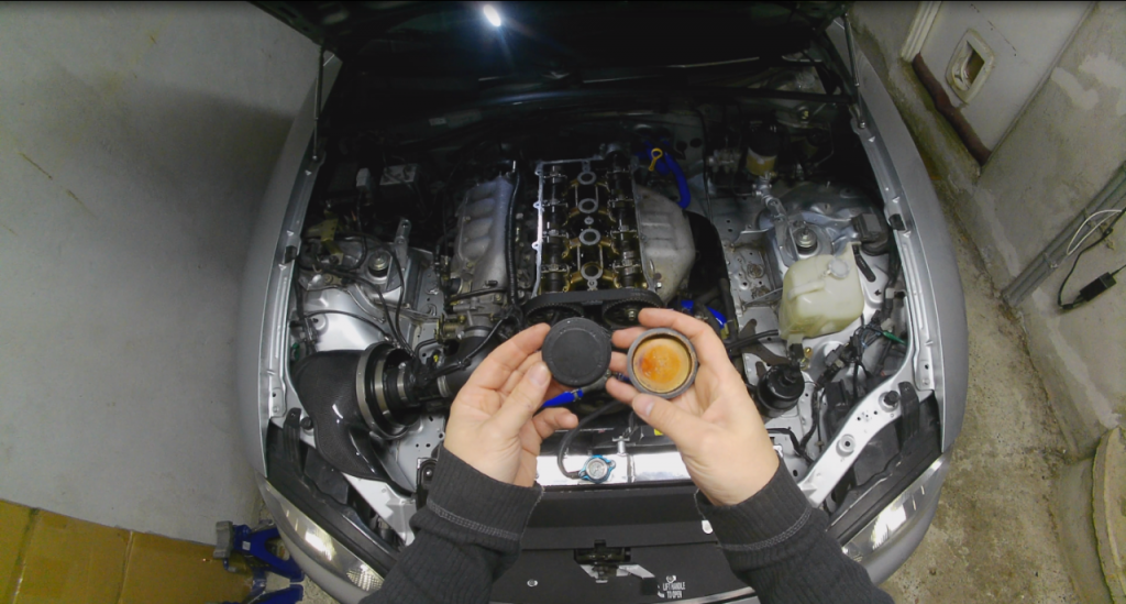

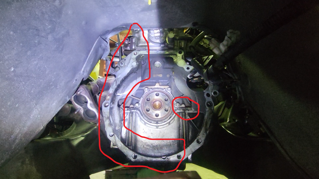

suite au remplacement de l'embrayage, j'avais constaté une fuite d'huile qui me semblait clairement provenir du cache-culbuteur et qui coulait sur toute la hauteur jusqu'en bas de la cloche de la boite de vitesse :
pour tenter de fixer ce problème, j'ai démonté la semaine dernière le cache-culbuteur afin de remplacer son joint ainsi que le capuchon de l'AAC d'échappement (bientôt en vidéo :jap: )
Référence Mazda du joint : BP05-10-235C (j'ai pas pensé à prendre une photo)
Réf. du capuchon d'AAC : KLG4-12-603 (presque 40 balles chez Mazdouille)
Photo du capuchon en question :
donc quitte à démonter le cache-culbu, autant aussi changer ce capuchon vu que je n'étais pas bien sûr de l'exact endroit de la fuite :aie:

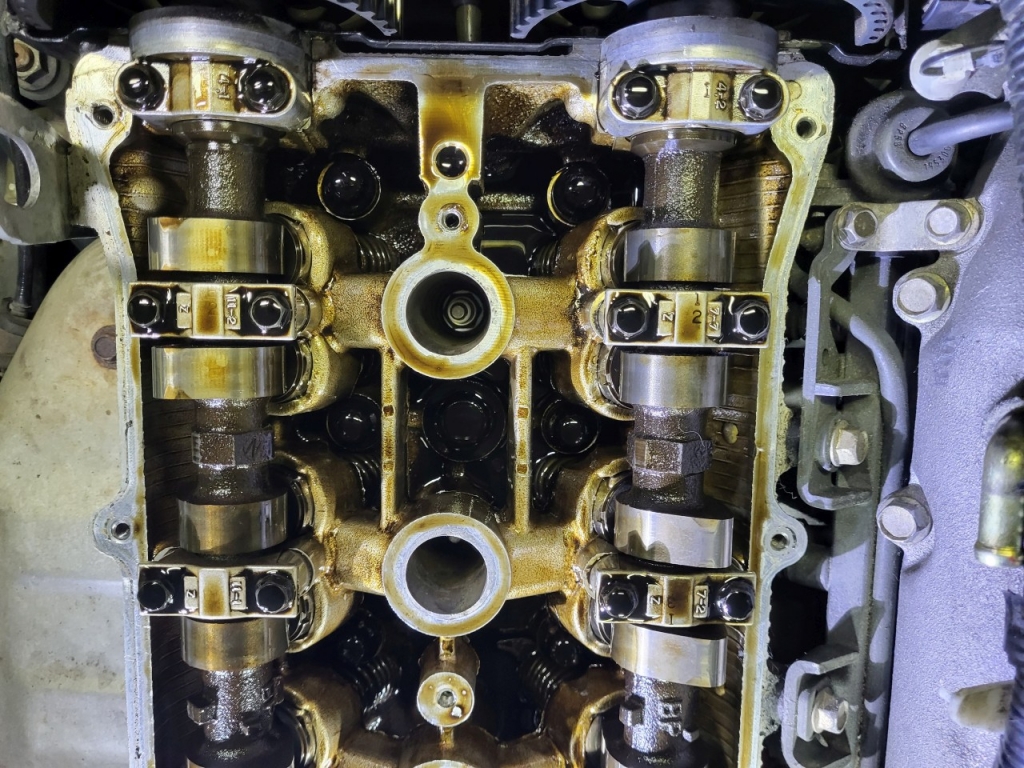

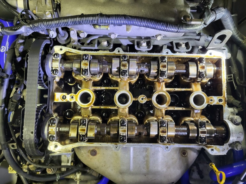

Je vous partage au passage quelques photos des AAC pour le plaisir des yeux :cubitus:
La courroie de distribution me paraît très récente :

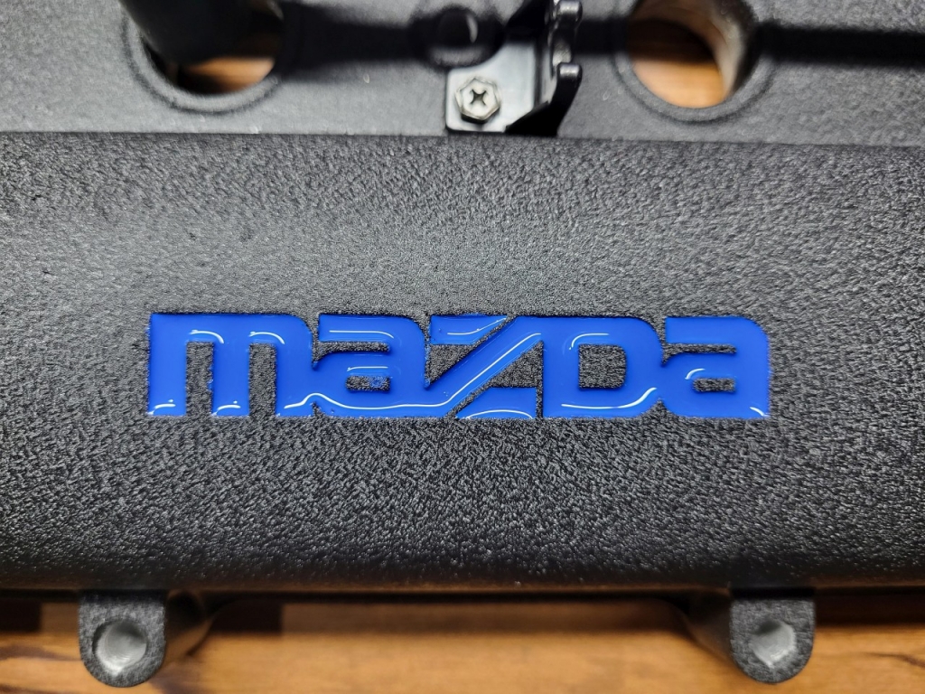

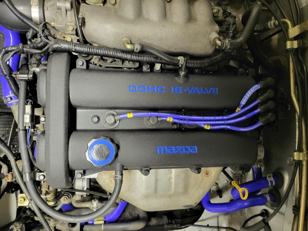

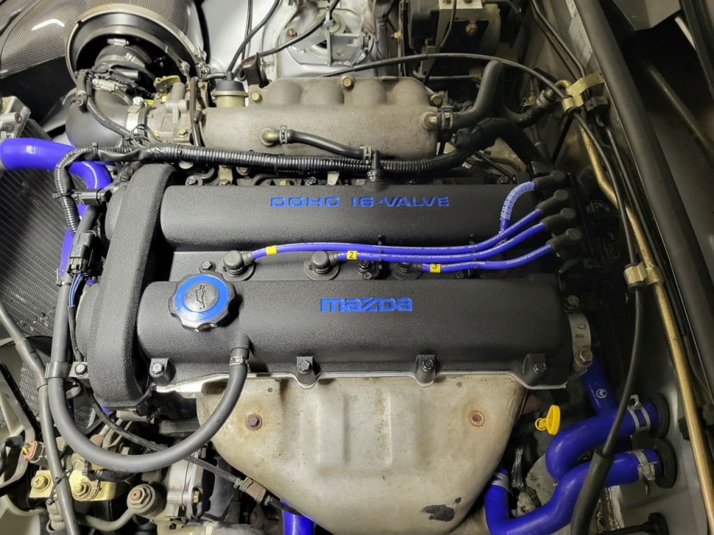

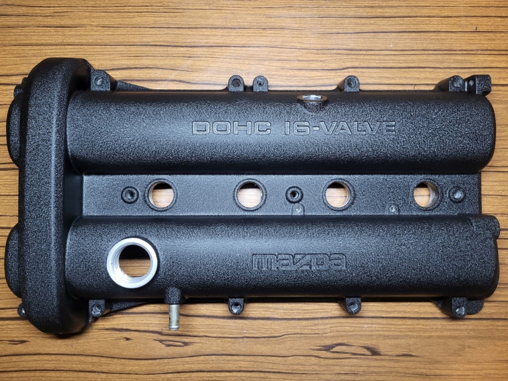

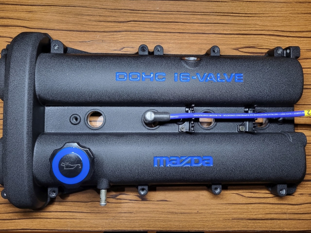

et puis tant qu'à faire, fallait aussi que je gagne une centaine de chevaux en peignant le cache-culbu :
une belle petite peinture noire vermiculée des familles :cubitus: :

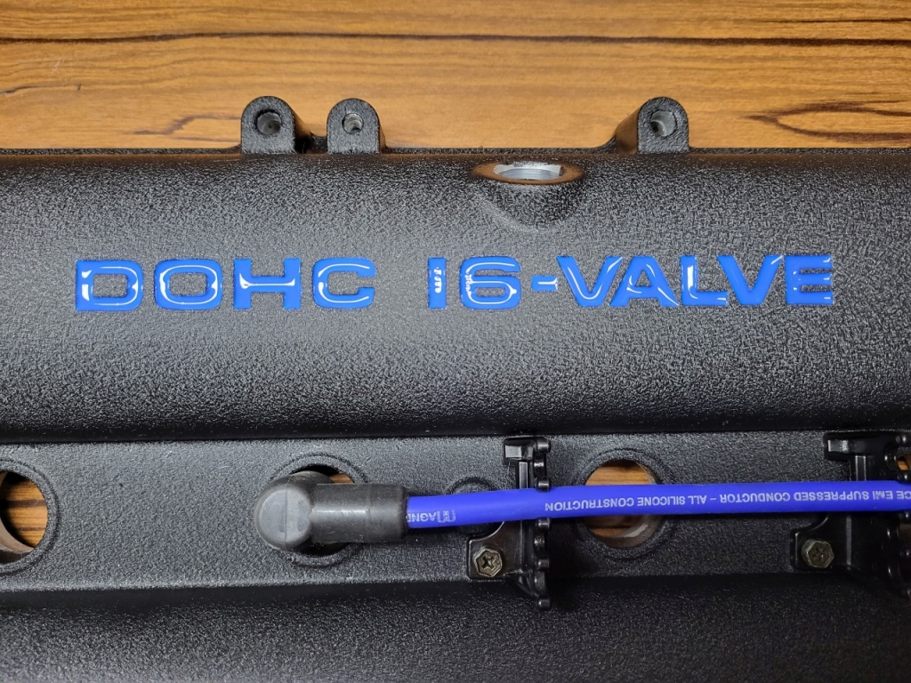

et fallait que je parachève le tout avec le lettrage en bleu :love: :

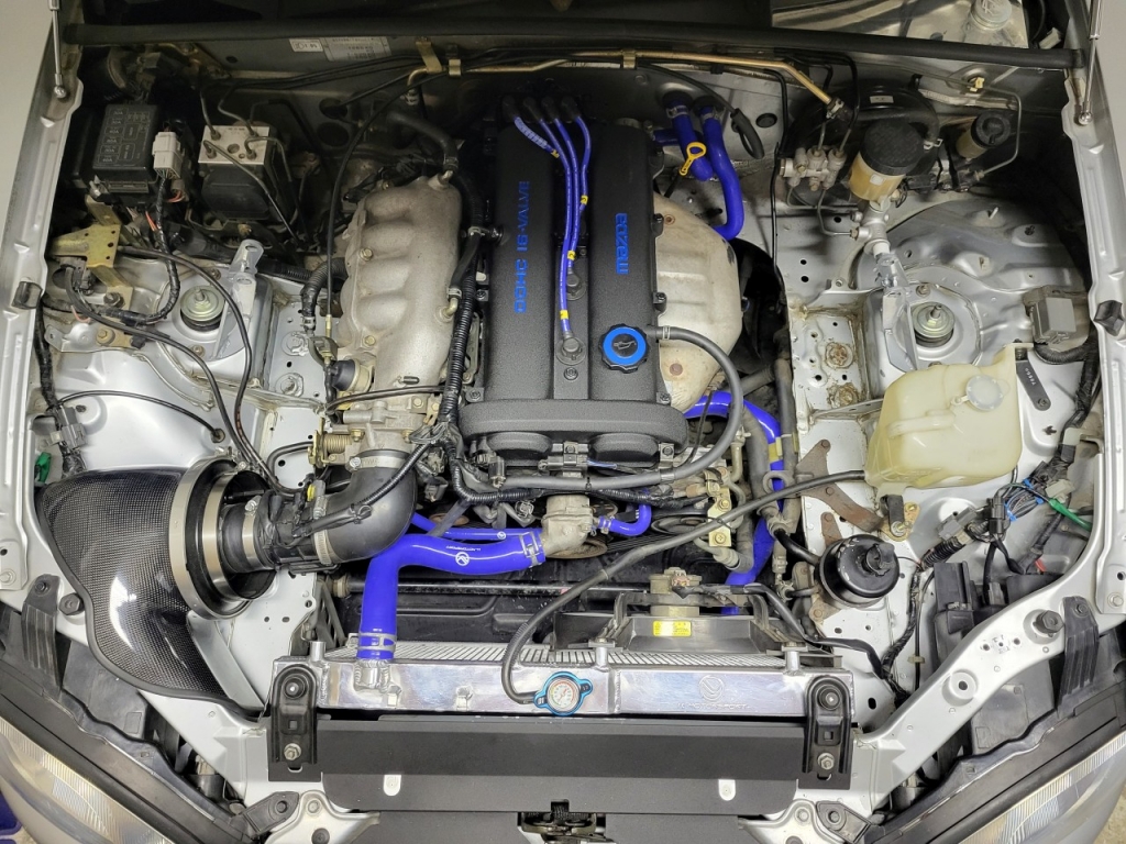

perso, je suis mega fan du rendu final, même si le bleu du lettrage et pas tout à fait identique à celui des durites LDR et faisceaux de bougies :aie: :
bon du coup comme il me reste de la peinture, je vais pas résister à l'envie de démonter le pare-chaleur du collecteur d'échappement et le collecteur d'admission pour les peindre aussi, par contre je doute que ça tienne bien avec la température sur le pare-chaleur :tantpis: on verra bien !

Message Publié : Lun 13 Nov 2023, 21:33
Message(s) : 4673
Classe ! :love:
Membre 423
Message Publié : Mar 14 Nov 2023, 00:17
Message(s) : 4719
Localisation : Nord Isère
Beau travail :bien:
Faut avouer que la peinture fait de l'effet, c'est classe.
Message Publié : Mar 14 Nov 2023, 07:02
Message(s) : 5834
Bravo pour le cache culbu :bien: :love2: C'est super soigné
Message Publié : Mar 14 Nov 2023, 09:24
Message(s) : 1208
Localisation : là haut
Modèle : 2022
Peinture très réussie effectivement! :bien:
Je ferai bien la même chose sur le cache culbu de la Lotus :oui:
Message Publié : Mar 14 Nov 2023, 17:40
Message(s) : 1033
Localisation : 28
Il existe des bombes de peinture "haute température", faut tester :bien:
