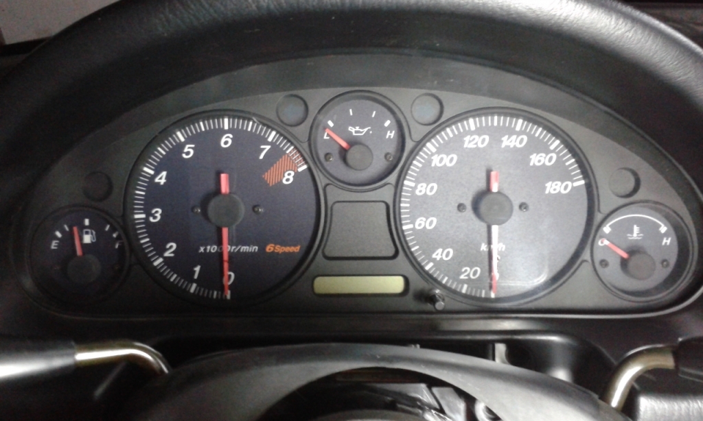

Ce week-end, changement du compteur NB 10AE par un JDM
J'ai pris 103 000 km dans l'opération :aie:

C'est le zéro en bas c'est ça ?

Ouais, mais, du coup, même avec un turbo, tu vas plafonner à 180 :tantpis:

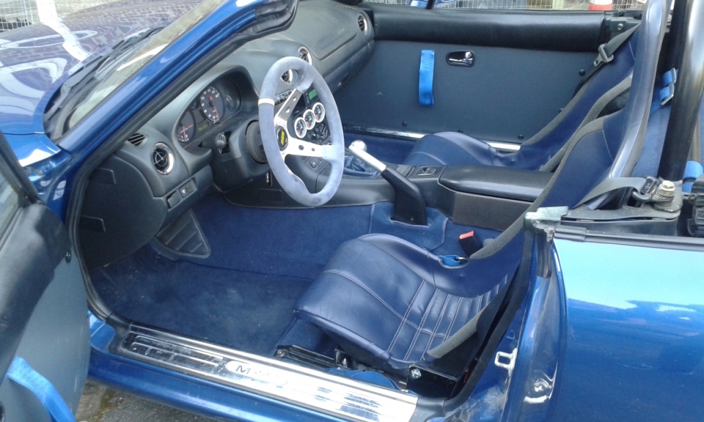

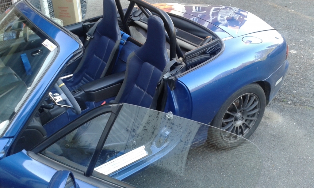

Les sièges d'Elise sont installés.

Message Publié : Mar 4 Avr 2017, 08:23
Sympa !
Tu as installé en fixe finalement ? Plus bas ? Encore confortable ?

A première vue ce sont des sièges de S2 donc oui ils sont confortables et la position est agréable.
If in doubt, flat out

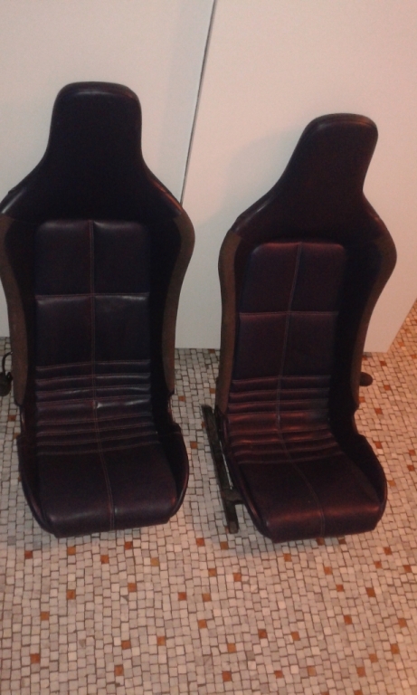

Effectivement, sièges issus d'une Elise S2.
Je les ai installés sur les rails.
J'ai trop galéré à les installer en fixe au sol.
Les points d'ancrage étant très loin des points de fixations du siège, le maintien global du siège n'était pas satisfaisant à mon goût.
Dimanche, sortie de plus de 250km sans problème. (pas de soucis non plus avant avec les Sprint)

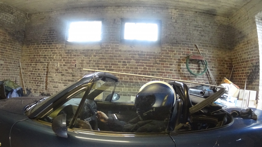

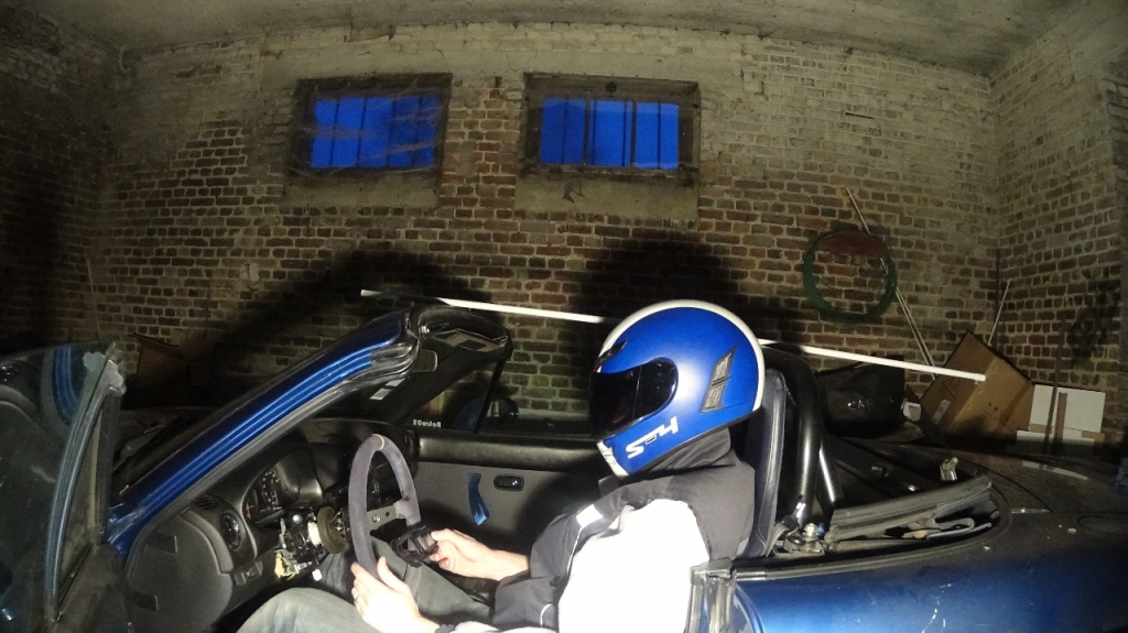

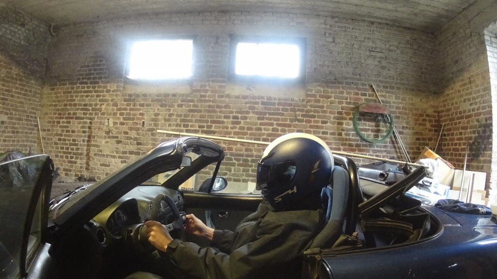

Une idée du gain avec les sièges d'Elise. En fait cela n'a pas changé réellement :tantpis:
Il faut que je retravaille le sujet en revoyant les fixations différemment :jap:
Pour info, je fais 1,90m.
Avec les Sparco Sprint
Avec les sièges Lotus
Le gain ne semble pas flagrant mais je n'ai pas réussi à aller au bout de mon idée qui était la pose en fixe. Mon idée première était la suivante :
