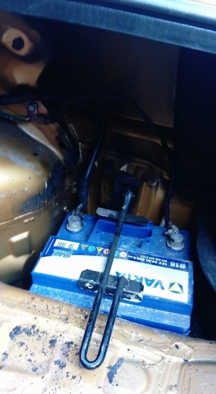

petite frayeur avec ma mx le week end dernier.
petit BBQ a la maison, un pote fan de voiture me demande si on peut allé faire un tour.
donc on démarre, je fais a peut pres 5km puis je faire demi tour pour rentrer.
ok j'etais un poil en travers pour faire le demi tour, mais bon, c'est une propulsion :cyp:
et la elle cale :etonne:
je redémarre, petite odeur de cramé, mais pense plus a l'embrayage.
je roule un peu puis elle ce coupe et reprend deux fois de suite, elle ratatouille, penne a prendre
des tours puis ce coupe encore, redémarre, etc...
bref elle me fait ça sur tout le trajet pour le retour a la maison.
sauf que 2km avant la maison elle ce coupe complètement et ne veut pas reprendre, le tdb ne s'allume meme pas.
pensant que c'est une cosse de la batterie qui a bougé j'ouvre le coffre.
et la plein de fumé sur du coffre, je lève vite la moquette et la planche au dessus de la batterie et la
je vois que c'est en train de cramer, les files de la batterie sont en feux et ça ce propage a la garniture de coffre :x
je cours chercher l'extincteur qui est au pied du passager, et la c'est le drame!
je constate qu'il n'y a plus la goupille dessus...
il est plein, mais ne fonctionne plus :x
du coup j'ai arraché le garniture du coffre et arraché la batterie.
un pote qui était a la maison est venu me rejoindre pour me remonter chez moi.
j'ai laissé les cables de batterie refroidir puis je suis revenus 1h plus tard avec la batterie de la MSM et du scotch pour isoler les cables.
bref une chouette journée...
aujourd'hui, j'ai du un peu pousser en 1er et 2e, moteur pas tres chaud pour éviter un mec qui roulait comme un sauvage avec un rav4.
et la dans mon retro c'est gros nuage de fumé, entre le bleu et le noir :aie:
je pense que je vais avoir un peu de travail dessus pour refaire le bloc :cyp:

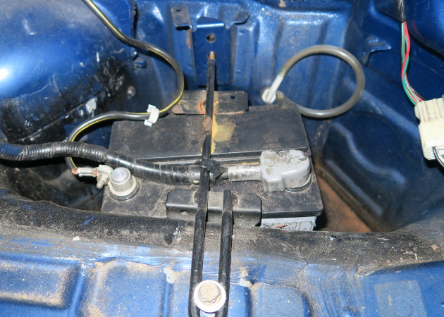

c'est pour éviter ça que d'origine la batterie est dans l'autre sens, avec le + loiiiiinn de la coque
La batterie a bien cramé, c'est impressionnant :etonne: T'as eu "du bol", c'est super dangereux une batterie en cc
Sacré cherub, t'es un peu le gaston lagaffe du forum en fait :lol:

Je n'y ai jamais touché à la batterie.
Et je les ai toujours vue monté dans ce sens la, qui d'ailleurs est le plus logique par rapport au câble.
Message Publié : Jeu 13 Juil 2017, 21:41
Message(s) : 1576
Ah ok, ça (me?) semble pourtant tellement plus logique d'éloigner le +
NB 10ae

Dans l'absolu à moi aussi, mais dans les 4 mx5 que j'ai eu elle était monté dans l'autre sens :aie:
:o ta batterie n'est pas dans le bon sens,tu risque un beau court circuit un jours ou l'autre :aie:
Cherub,tu as un gros coups de bol :etonne:
J'ai toujours cru que ça explosait une batterie en court jus fran.

stan69 a écrit :
:ricane:
Tu dis ça pour la proximité du câble + avec la borne - et la fixation de batterie ?
J'ai plus confiance dans les 3 couches d'isolant autour du câble + qu'envers la borne presqu'à nu tout près de la coque.
