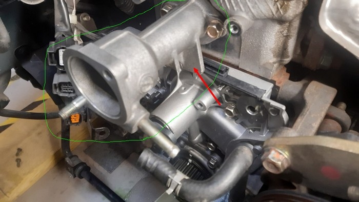

C'est impossible, j'ai essayé et tu ne peux pas sortir la pompe sans démonter le support de calorstat et ce support se démonte uniquement si tu déposes la tôle derrière les poulies d'AAC.
J'ai du faire une douzaine de distrib/pomp à eau sur des Mx, je n'ai jamais touché aux poulies d'AAC :?
- Dépose de la poulie de pompe à eau avec 3 petites vis (de 10), à dévisser courroie en place sinon elle tourne en même temps qu'on dévisse
- La pompe à eau tient par 6 vis de 12 (4 en frontal et 2 sur l'arrivée latérale)
- on tire dessus et elle vient. Il faut l'incliner un peu vers le bas, mais ça sort.
edit: j'avais même fait un tuto http://www.mx5france.com/forum/viewtopi ... 143&t=3954
Message Publié : Mer 26 Mai 2021, 16:00
Message(s) : 4953
Localisation : Cotentin
J'ai essayé comme tu dis, mais la pipe qui comporte le calorstat est vraiment en appuis fort sur la pompe à eau et la pompe ne bougeait pas d'un poil même toutes les vis dévissées à cause de cette patte (flèche rouge). Donc obligé de démonter cette pipe entourée en vert, ce qui m'a obligé de déposer les poulies d'AAC et la tôle se trouvant derrière.
D'ailleurs, après avoir remis la pompe neuve, quand j'ai remis cette pipe en place, j'ai trouvé que la patte (flèche rouge) apuyait vraiment fortement. Pas top je trouve. Je pense que ça sert de jambe de force pour que la pipe soit solide, mais bon, c'est un montage étrange.
Normalement pas besoin de démonter cette pipe effectivement. C’est pour ça que je te disais que moi j’avais galèré à remettre le joint du dessus (j’avais encore la pipe). Après c’est pas plus mal d’avoir tout démonté au moins tu es sûr de ce qu’il y a dessous car des fois on a des belles surprises !
