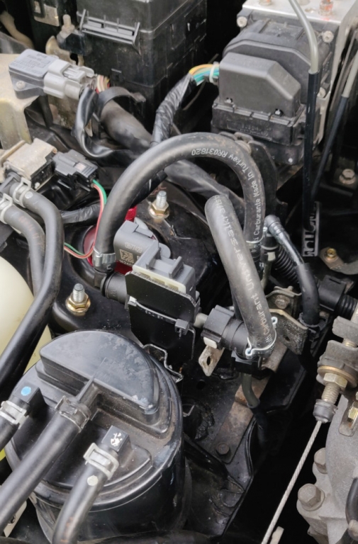

Pour le capteur flex, tant qu'il est sur un retour de carburant c'est bon. Après il faut trouver de la place :aie: moi je n'ai plus le charcoal, je l'ai mis à cet endroit.

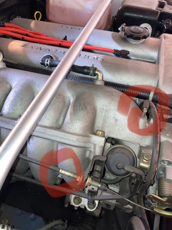

... Pour la durite de dépression entre admission et ECU, une préférence pour le lieu de branchement?
Enfin pour ceux qui ont monté un capteur flexfuel... à quel endroit l'avez vous fixé? y'a t-il une localisation optimale, ou a déconseiller?
Pour la dépression, tu dois avoir des prises de dispo sur le collecteur d'admission qui ne servent à rien.
Pour le capteur Flexfuel, J'avais réalisé une platine que j'ai fixée près du canister. Pour les durites, j'avais repris des connectiques rapides en 9.89mm qui se clipsent simplement sur le capteur comme en origine. Pour le coté Mazda, les connecteurs devraient être plus petites (7.89mm de mémoire)

Si je resume je peux par exemple brancher ma durite de depression sur l’une ou l’autre de ces entrées ?

J'ai branché la dépression de mon ECU sur la petite prise du haut, elle était obstruée avec un bouchon.

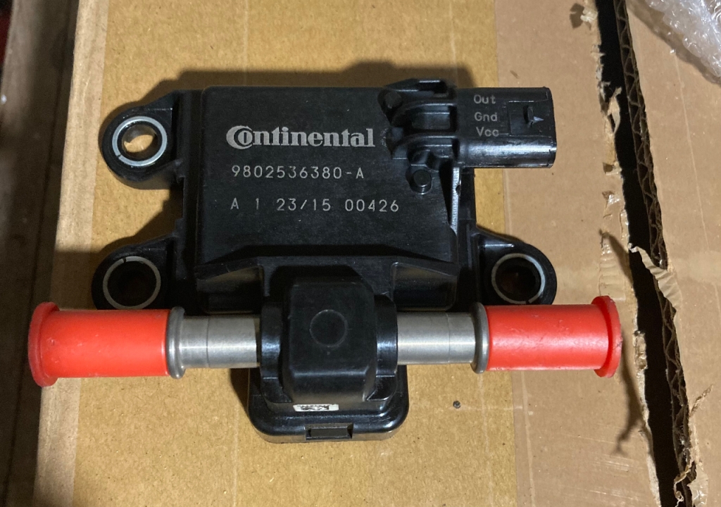

Voici a quoi ressemble mon capteur :
Du coup il possede une arrivée et un depart… reste a voir quelle est la durite que je dois equiper… j’avoue que je ne sais pas du tout

Le capteur n'a pas de sens :) le carburant peut le traverser dans les 2 directions.
Il faut que tu le places sur la ligne de retour carburant vers le réservoir. Sur NB tu as les 2 lignes de carburant qui arrivent dans le compartiment moteur, l'arrivée et le retour. On les voit bien sûr ta photo.
Un des tuyaux a un trait de peinture blanche, mais je ne sais plus si c'est l'arrivée ou le retour :oops: pas grave, suffit de regarder où ils vont : l'arrivée (avec la pression) va directement sur la rampe d'injection. Le retour lui est branché au régulateur de pression.
Pour ma part, je n'ai pas coupé de durite. J'ai déconnecté la durite du tuyau métallique et j'ai monté le raccord rapide dessus que j'ai relié au capteur. Sur un nouveau morceau de durite, j'ai monté un connecteur rapide pour repartir du capteur et j'ai relier l'autre extrémité au tuyau métallique. La boucle est bouclée :tantpis:

À côté de la barre anti rapprochement, on voit les 2 tuyaux rigides qui arrivent du dessous de la voiture avec les 2 durites à l'extrémité. Elles sont protégées par une gaine annelée en plastique. C'est en plein milieu de la photo:
On les voit bien sûr cette photo (piquée sur le net):
