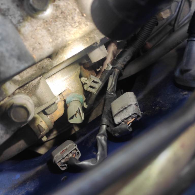

Bonjour à tous !
Aujourd'hui j'ai changé mes bobines, me voilà donc avec toute la partie allumage neuve. Reste à voir si les problèmes de démarrage reviennent.
Malheureusement n'étant pas très doué de mes deux mains et en m'énervant pour dévisser la 3eme vis , j'ai cassé la partie en plastique du capteur/sonde qui est derrière le moteur, au même niveau que les bobines.
J'ai reconnecté la fiche mais évidemment elle ne se verrouille pas, j'ai fait une réparation à base de scotch en attendant :)
Quelqu'un sait à quoi correspond cette pièce ? Un capteur de température ou autre ?
Message Publié : Lun 22 Mai 2023, 17:49
Message(s) : 8989
C'est la sonde de température du liquide de refroidissement.
Message Publié : Lun 22 Mai 2023, 17:57
Inscription : Mer 23 Mars 2022, 16:26
Message(s) : 106
Localisation : Morbihan-56
Ok top merci. Je viens de voir que lorsque qu'on le débranche le ventilo se déclenche.
Je sens que ça va être une galère à démonter...
Message Publié : Lun 22 Mai 2023, 18:05
Message(s) : 8989
Moi perso,si ta sonde fonctionne toujours,je ferais en sorte que la fiche reste en place avec de la gaine termo,en enveloppant la fiche complète.
Message Publié : Lun 22 Mai 2023, 18:19
Message(s) : 106
Oui les fiches sont en bonnes état, je vais commander la sonde ( elle ne coûte pas cher ) et si jamais je n'arrive pas et beh ça restera comme ça :)
