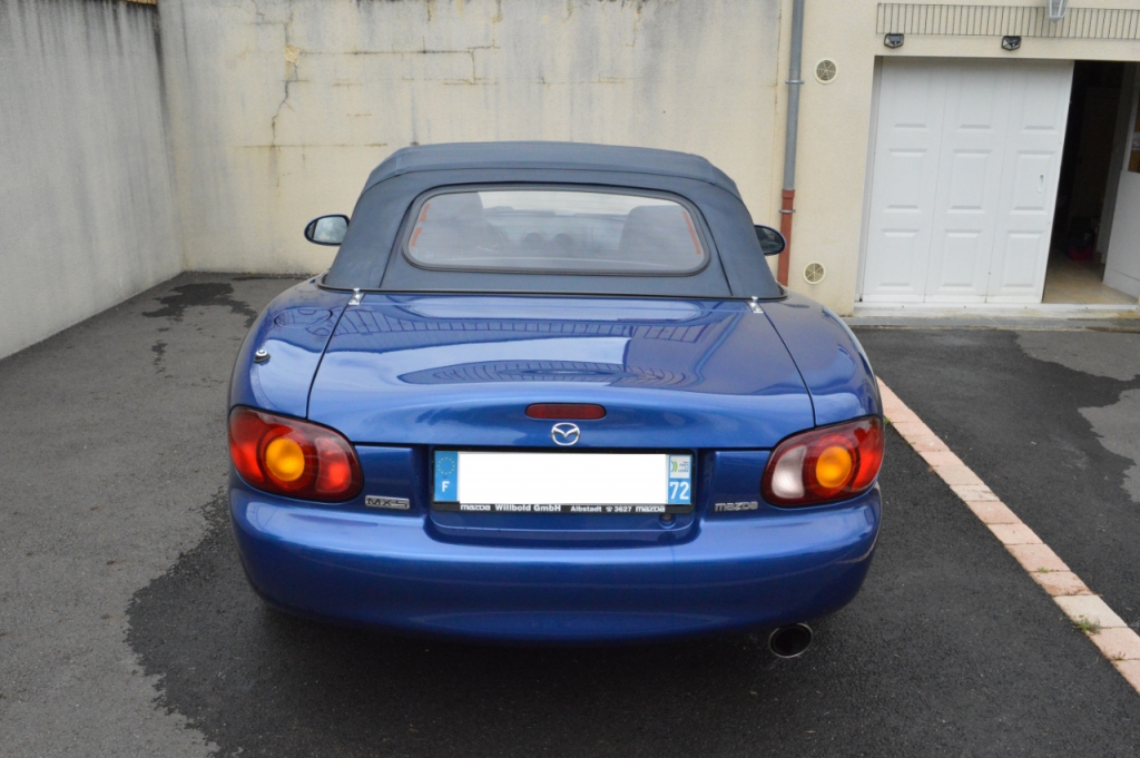

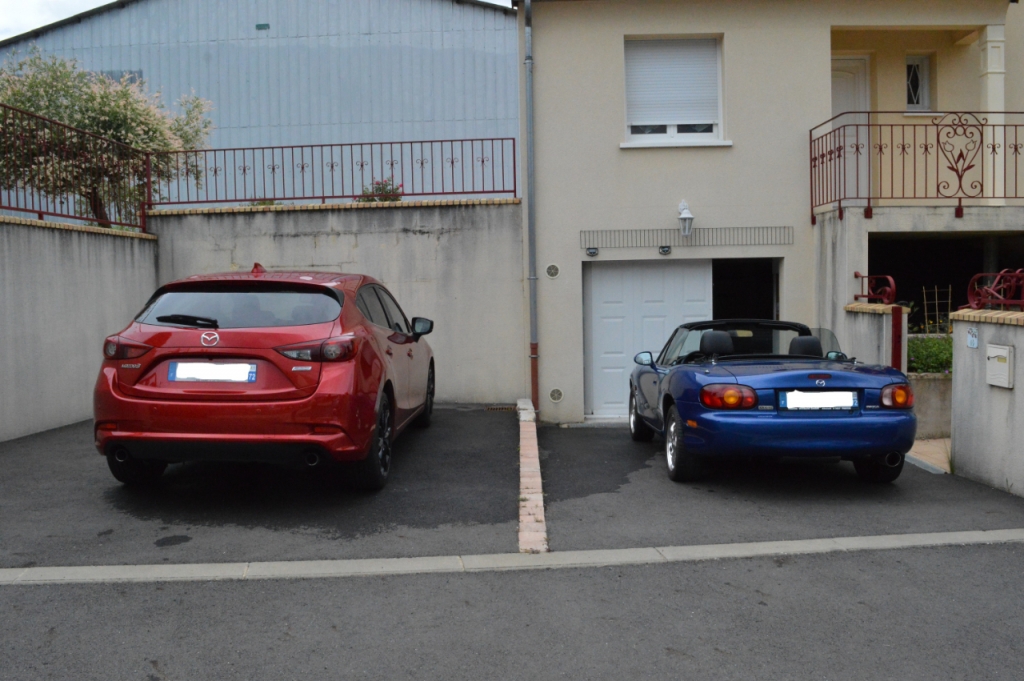

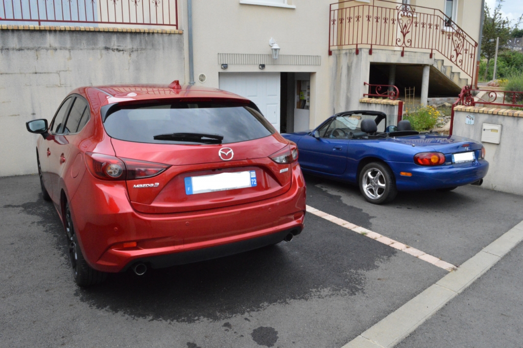

Ils aiment bien le bleu :ptdr:

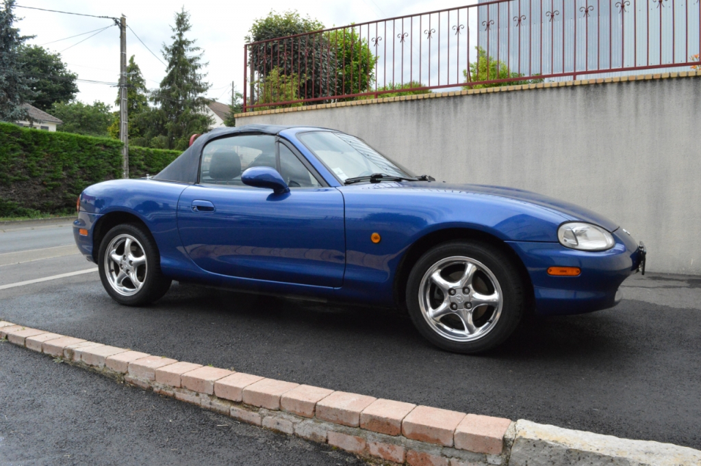

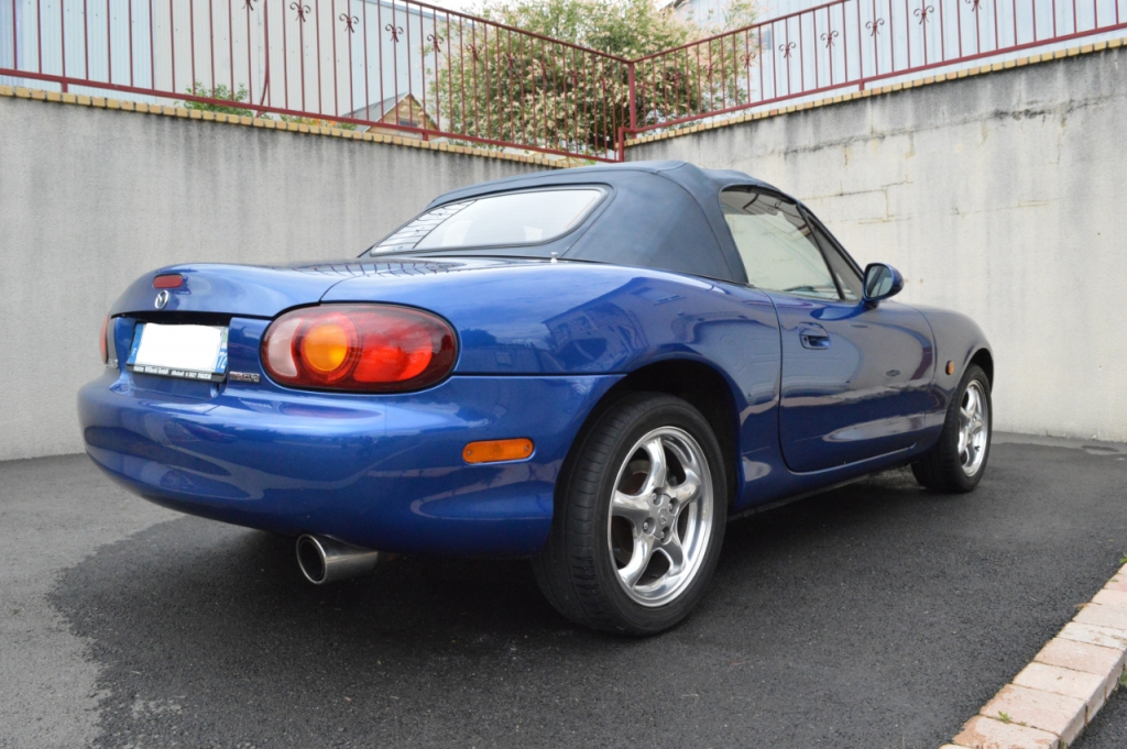

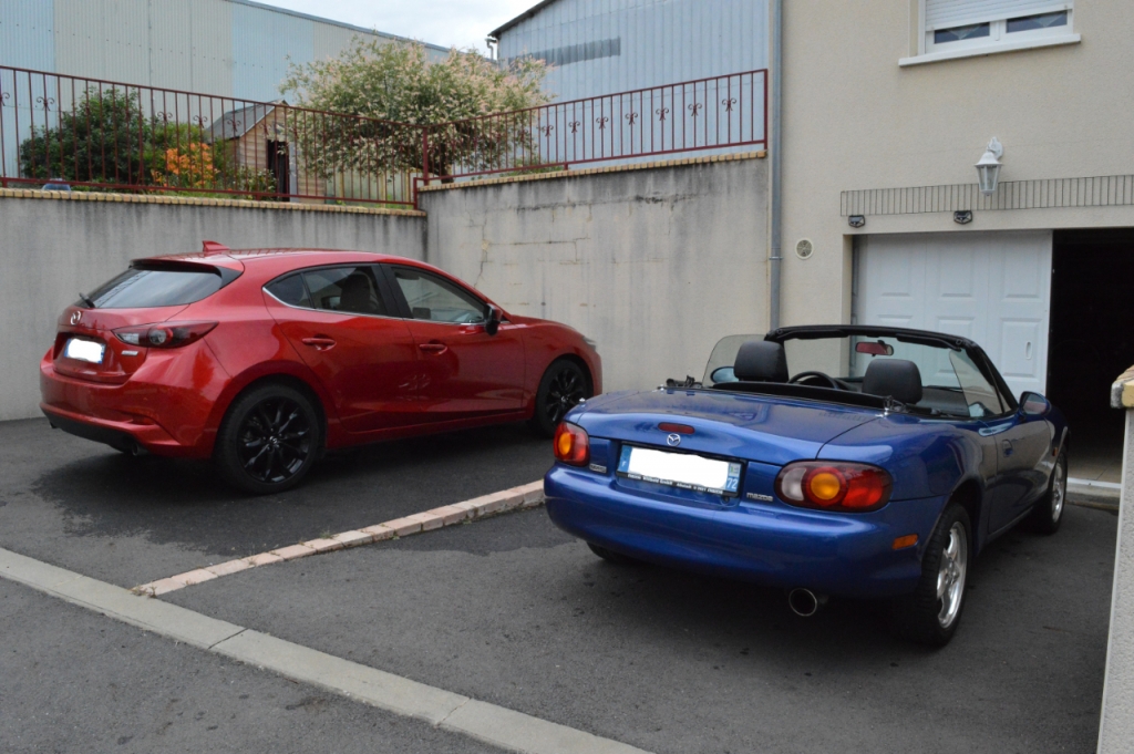

Opération garage non terminée, le chauffage est revenu (radiateur habitacle encrassé), vibration dû à une roue mal équilibrée (voilage possible) reste à changer les silents bloc de barre stab et la vitre conducteur qui ne descend plus à corriger.
Elle y retourne début juillet. J'en ai profité pour la nettoyer un peu et je prévois une décontamination chimique et physique cet été.
