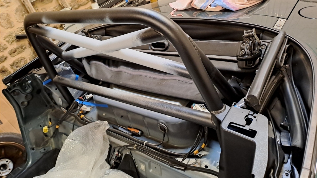

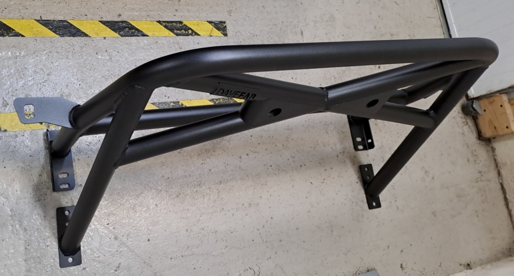

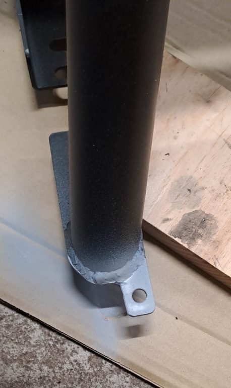

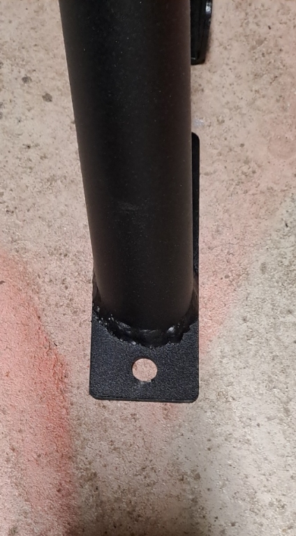

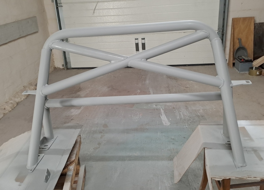

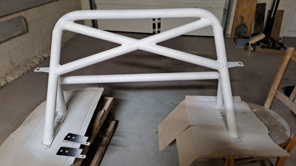

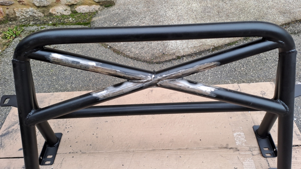

Quelques modifs de l'arceau.

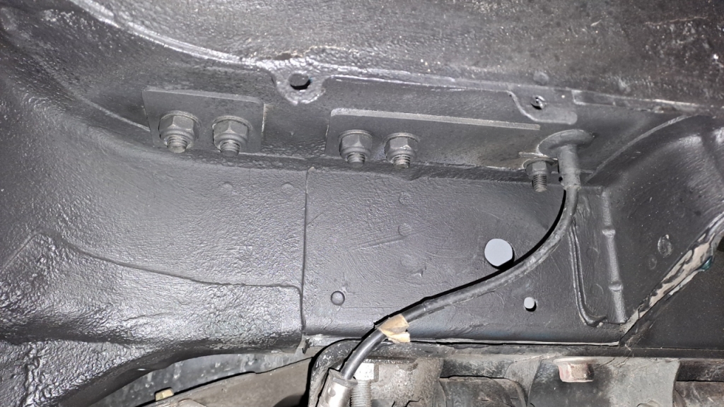

Au lieu de percer un autre trou pour déplacer le câble d'ABS, j'ai vu qu'il suffisait de modifier la fixation du fond et ça passe.
Je ne vous dis pas le nombre de fois ou j'ai mis en place l'arceau pour le retirer ensuite. A chaque fois il faut se contorsionner fermer la capote... je ne suis pas hyper grand, alors j'imagine bien la galère pour quelqu'un de balèze à monter ça, ou alors il faudrait démonter la capote pour simplifier les choses.

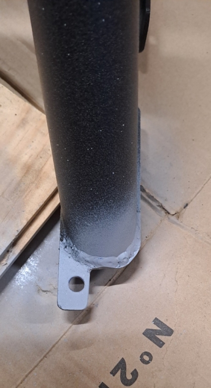

J'en suis à l'apret et au ponçage avant peinture.

Encore du gros taf d'effectué :bien:
Ce que tu as retiré de l'arceau, c'est juste bien et pas plus. Il est très propre comme ça. :)
Bon courage pour la finalisation !

Pour la suite, je suis à court d'aprêt garnissant et hier après midi j'ai poncé et j'ai encore quelque trace de meulage visible, donc il faut que je charge encore pour reponcer ensuite.

Bien joué il est bien plus beau comme ça cet arceau ! :beer:

Effectivement ça fait un peu moins massif comme ça.

Bon choix, très beau comme ça !
Hâte de le voir monté. Tu le repeins en noir ? Couleur carrosserie ça serait super beau !

J'ai prévu couleur carrosserie ;)
Message Publié : Lun 16 Déc 2024, 19:23
Message(s) : 6997

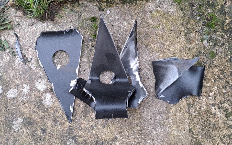

Pourquoi tu as viré les goussets de la croix ?
Message Publié : Mar 17 Déc 2024, 09:13
Message(s) : 5251
Localisation : Cotentin
La croix est suffisamment solide sans les goussets qui n'apportent qu'à mon avis une gène pour la visualisation dans le rétro et un coté très massif à l'arceau.
C'est un choix purement esthétique et à mon avis ça ne change rien à la rigidité, si jamais je devais déformer l'arceau au delà de la croix, il y aurait d'autre dégats plus importants ailleurs. Mais dans tous les cas, je n'ai pas prévu le tester, c'est plus pour me rassurer que je monte ça car je trouve que ça manque de quelque chose derrière les sièges sur NB ou NBFL.

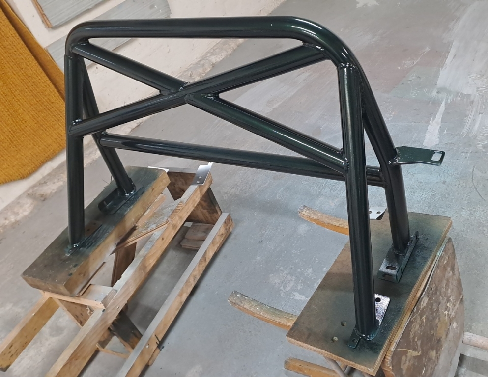

Après le ponçage de l'appret blanc, j'ai dû refaire encore un coup d'appret. Gris cette fois, je change de couleur volontairement pour voir où je passe.
Puis ponçage, puis peinture et vernis. C'est pas parfait, et je confirme que j'aime vraiment pas faire ça.

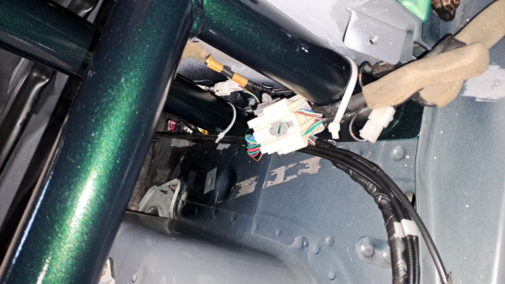

Montage sur la caisse. Les petites modifications des pattes on permis de laisser les câbles d'ABS à leurs places.
Voilà où j'en suis, il faut maintenant que j'adapte la tôle interne et faire les finitions.

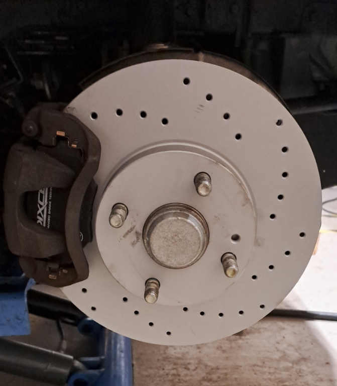

Et pendant que la peinture était en train de sécher. J'ai monté les disques Zimmermann à l'avant avec les plaquettes DIXCEL ES. Me reste les plaquettes arrière à monter également.

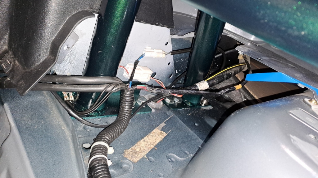

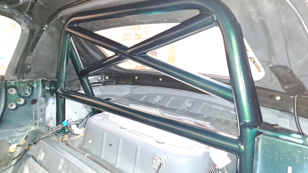

Et voilà la fin du montage de l'arceau.
Branchement du faisceau et accrochage.

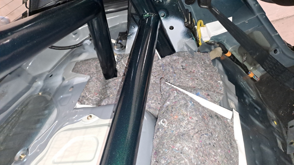

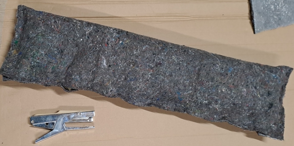

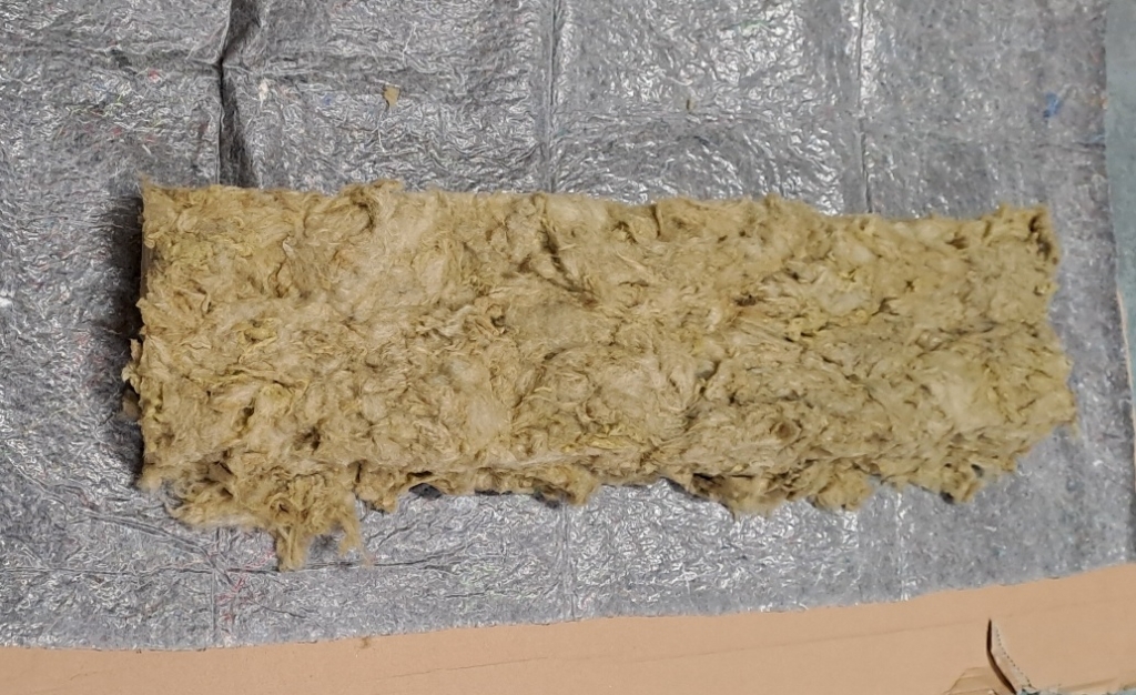

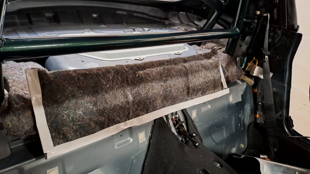

Sinon j'ai voulu essayer de réduire les bruits de la caisse de résonance autour du réservoir. J'ai confectionné des coussins garnis de laine de roche.
