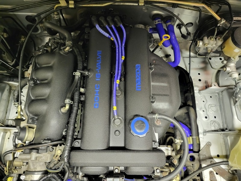

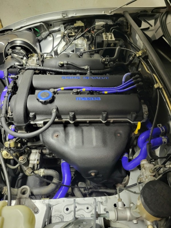

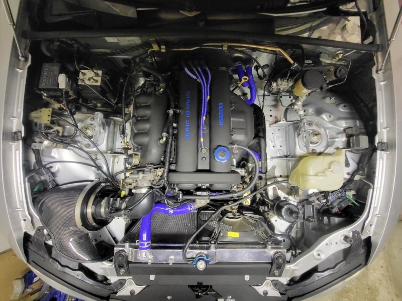

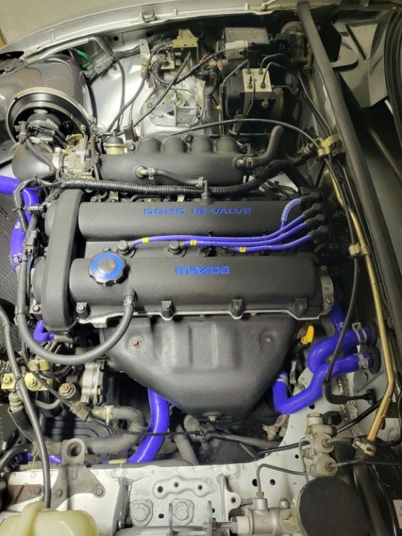

bon du coup comme il me reste de la peinture, je vais pas résister à l'envie de démonter le pare-chaleur du collecteur d'échappement et le collecteur d'admission pour les peindre aussi, par contre je doute que ça tienne bien avec la température sur le pare-chaleur :tantpis: on verra bien !
Il existe des bombes de peinture "haute température", faut tester :bien:

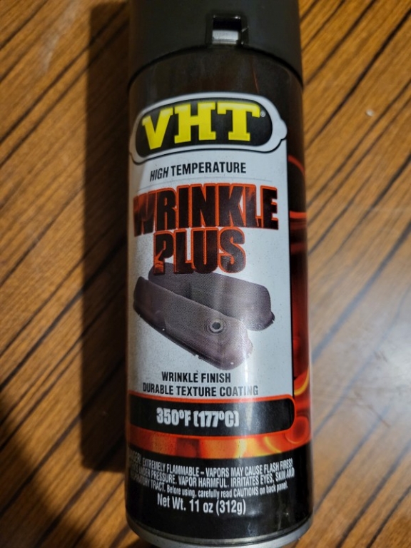

yep j'avais pris de la VHT Haute Température (jusqu'à 177°C) :
j'ai eu juste assez pour faire la partie supérieure du collecteur d'admission et le pare-chaleur du collecteur d'échappement en plus du cache-culbuteur :beer:
j'ai fait un petit test moteur tournant jusqu'à que le ventilateur du radiateur s'enclenche (environ 100°C je crois) ça à l'air de tenir sans drame (à voir sur le long terme... j'ai pas trop forcé sur le nettoyage/ponçage :aie: )
j'ai pas pensé à mesurer la température au niveau du pare-chaleur, à quoi bon acheter un thermomètre et l'utiliser après tout :cubitus: :aie:

J’ai deja peint des grilles de collecteur d’echappement moto avec de la peinture toute bete (avi 3000 a l’epoque) et bien ca n’avait pas bouge
C’etait en rouge (ah le bon gout) et ca avait juste un peu fonce, autour des vis qui etaient fixe sur le tube, mais sinon nickel, j’etait super étonné
Donc je pense que tu ne devrais pas avoir de probleme

Tu as bien fait de faire une première chauffe. Ca aide la peinture à finir de sécher. Les dernières traces de solvants s'évaporent, et la peinture acquiert toute sa résistance :bien:
yep :bien:
dans la notice les recommandations indiquent de cuire la peinture à 90°C pour les mêmes raisons :jap:
ce n'est pas quelque chose que j'ai fait par contre :tantpis:
mais j'ai bien laissé sécher 48H dans une plage de température conforme avant toutes manipulations :bien:

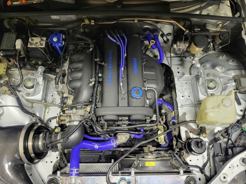

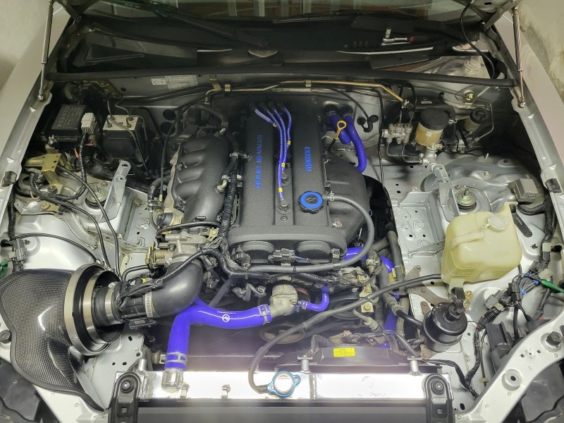

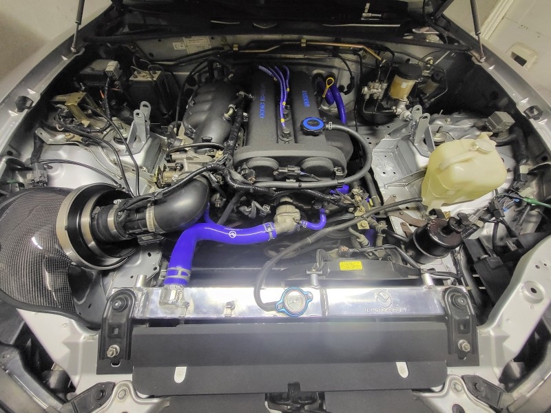

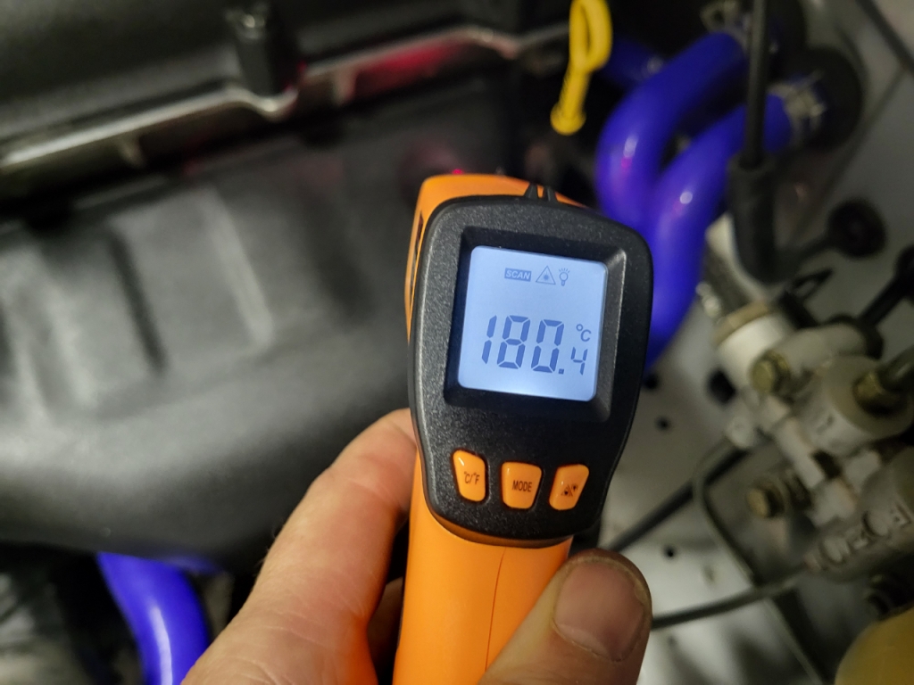

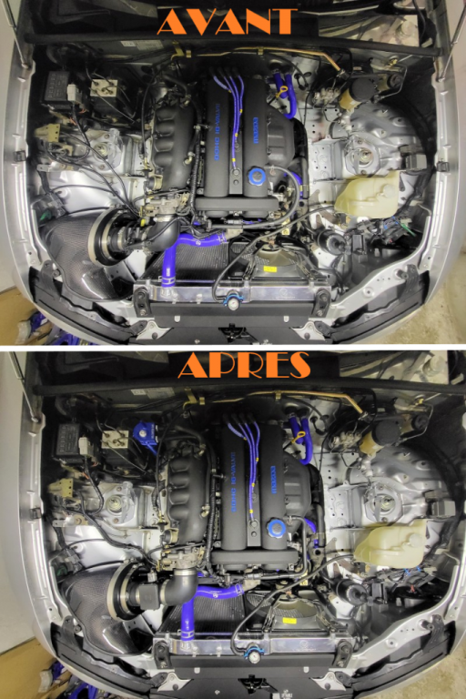

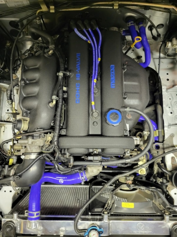

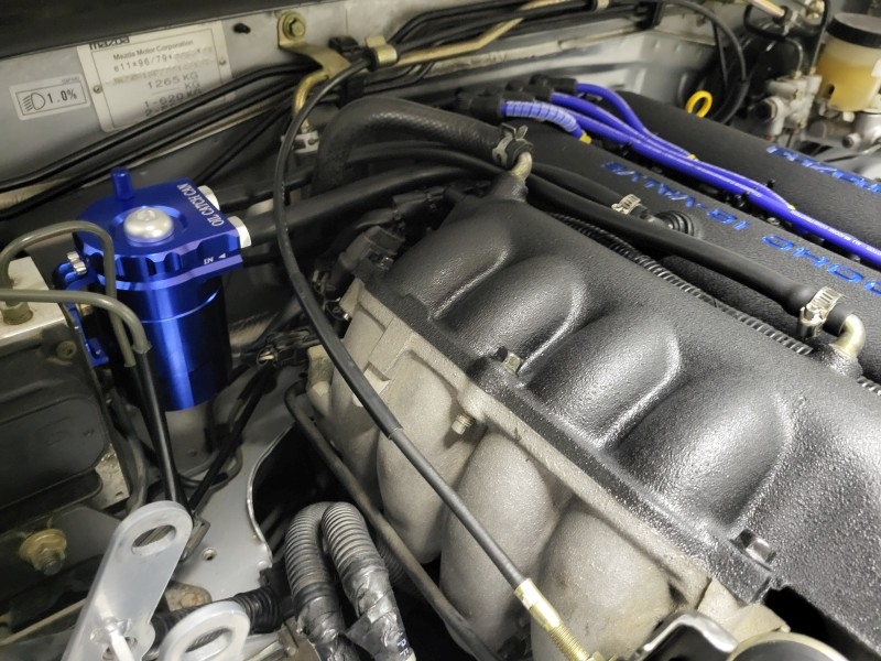

prise de température au niveau du pare-chaleur, 180°C grand max constaté à un endroit pendant un bref moment :

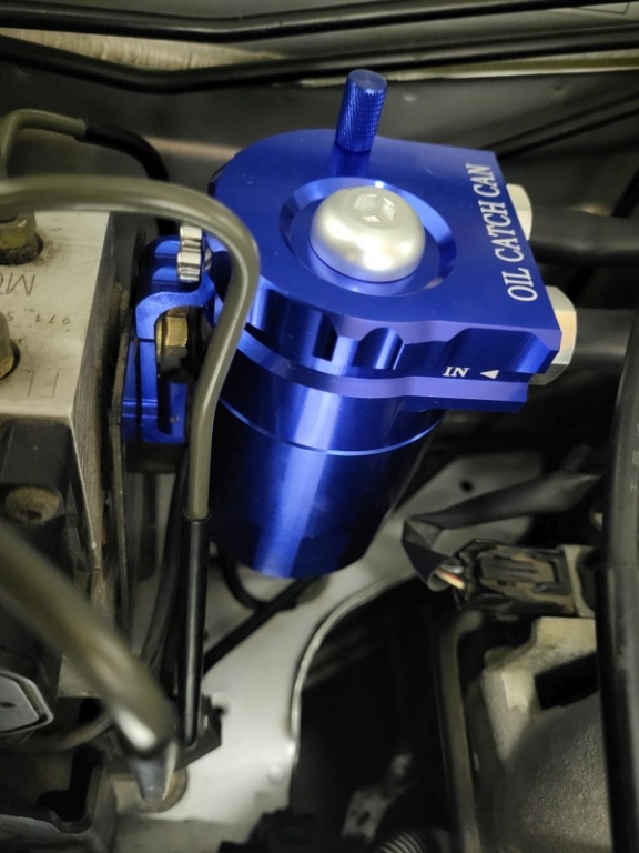

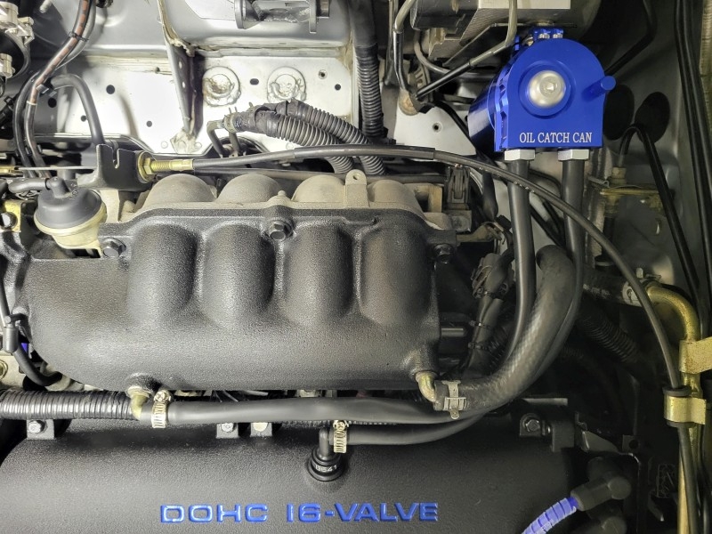

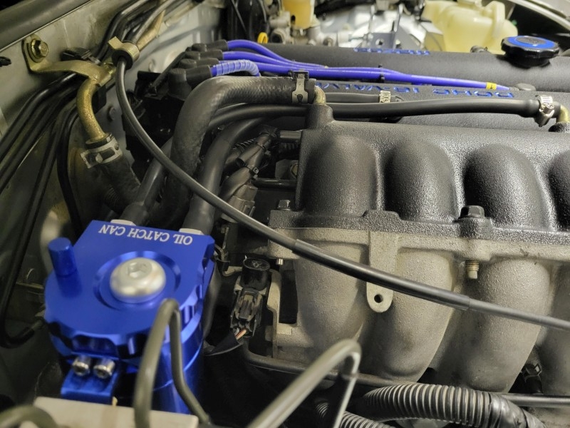

montage de l'Oil Catch Can à 30 balles fini, chui plutôt très content du résultat :love: :
je remplacerai probablement certaines durites noires en bleu d'ici quelques temps :cyp:

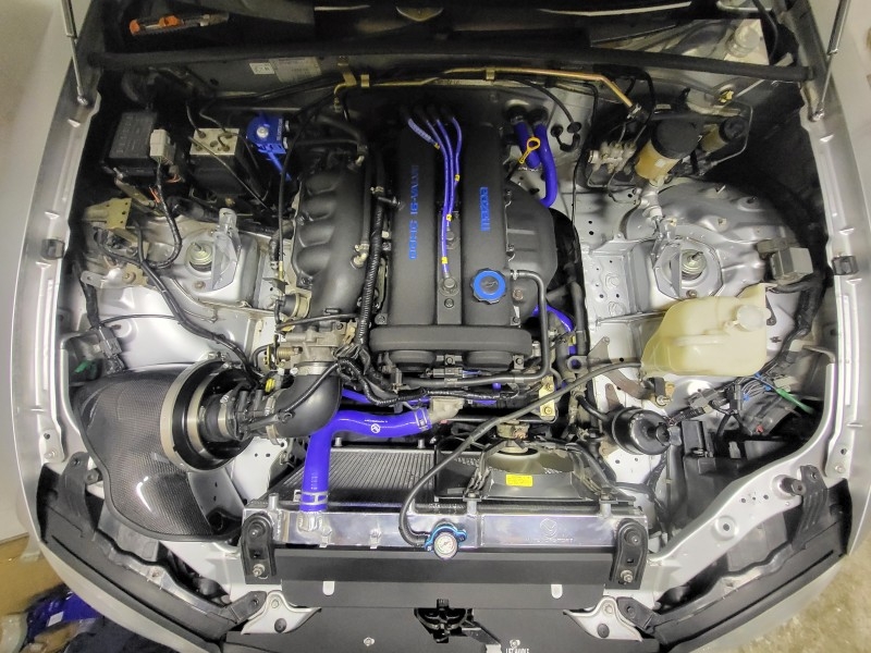

prochaine étape :
remplacement et déport du vase d'expansion de LDR par un cylindrique en acier noir qui sera derrière le filtre AutoExe :faim: (grosso modo là où se trouvait le filtre à charbon)

Message Publié : Mer 15 Nov 2023, 21:24
Message(s) : 1035
Localisation : 28
C'est clean, chapeau bas :bien:

Tiens, justement je m'étais fait la réfléxion, après ta remarque sur les durites "moches" qui restaient, si tu n'allais pas installer un oil catch can, pour mettre une belle durite aussi là. Bah voilà (la durite n'a pas changé pour le moment mais c'est pas grave, l'idée est là :D )
Nickel, tout en bleu :)
yep bien vu ! :bien:
ça sera mieux avec les durites noires restantes en bleu (c'est dans la liste longue comme le bras)
tu as probablement remarqué que la durite noire moche qui va du filtre à air jusqu'à l'entrée du cache-culbu est un peu moins moche (notion relative et subjective bien entendu :aie: ) :
bon j'avoue là faut quand même sortir la loupe pour trouver les différences .... :aie: :cyp:

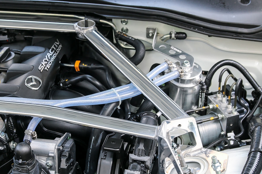

Non j'avoue, mais en sortant la loupe, effectivement :)
Même si c'est discret et noir, c'est "propre".
Parce que parfois les modifications d'oil catch can/tank, des photos que j'ai vu au Japon sur la ND, ça fait un peu "Jardinage" :lol:

Aerogela a écrit :
:ricane:
Ah ah ouep je vois tout à fait ce que tu veux dire !
Manquerait plus qu'un logo Gardena pour achever la monture du jimba :aie:
Ça me fait penser que je n'ai pas pu garder les tuyaux fournis avec mon OCC à 30 dinars car ils étaient complètement écrasés par la dépression d'air :aie:
Antho
Topic de ma NB 1.8L / 140 ch
Mon YouTube Miata / Mon Insta Miata
Message Publié : Ven 17 Nov 2023, 06:52
Message(s) : 5843
toto311 a écrit :
... je n'ai pas pu garder les tuyaux fournis avec mon OCC à 30 dinars car ils étaient complètement écrasés par la dépression d'air :aie:
Ah. Bon à savoir.
Il vaut donc mieux privilégier des tuyaux armés.
Ou une mise à l'air libre via un petit filtre, avec obturation de l'admission.
Ou une réduction côté admission pour limiter la dépression et "juste" aider la surpression en aspirant la juste quantité de vapeurs.
