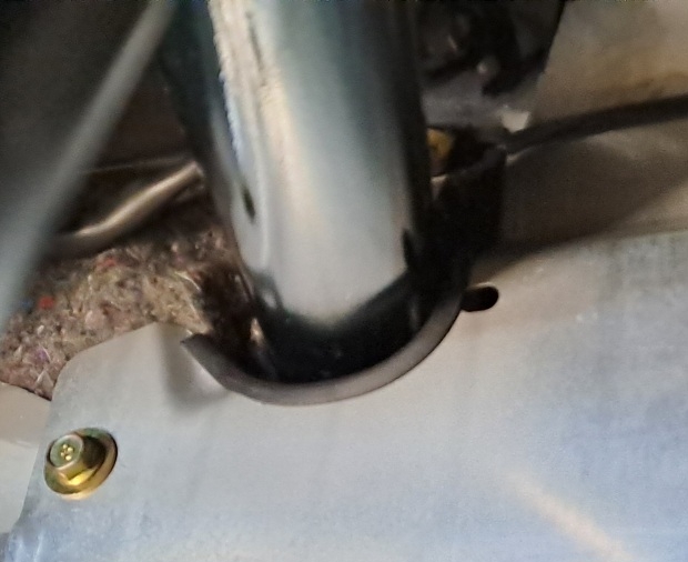

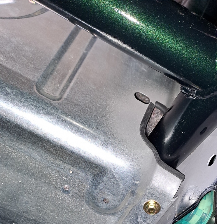

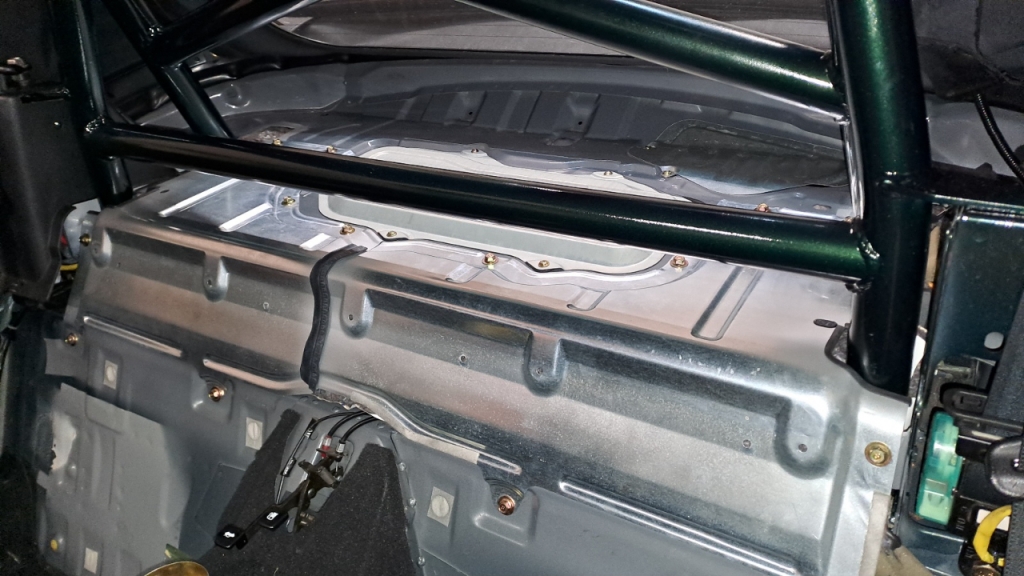

Puis modification de la tôle de fermeture pour laisser passer l'arceau.
On remonte tous les plastiques et la moquette avec des petits ajustements et au passage j'ai monté les fixations pour un futur hardtop.

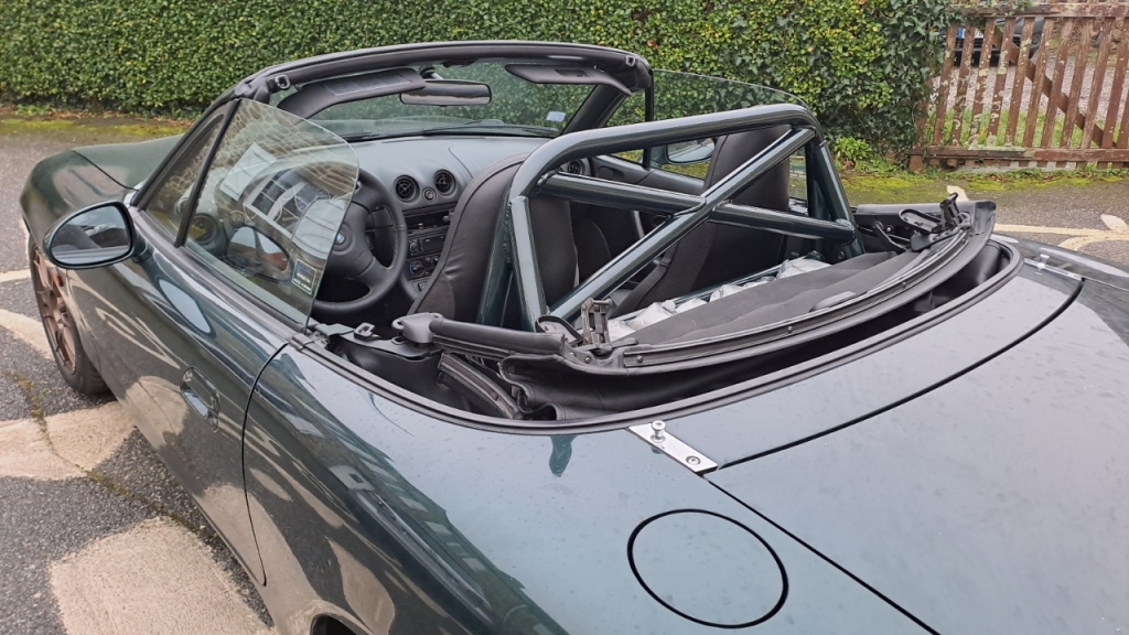

Et voilà ce que ça donne en extérieur. Je manque un peu de luminosité mais ça à l'avantage de ne pas montrer qu'elle est sale. :D

C'est franchement nickel ! J'adore le soin que tu as apporté à l'intégration avec les tôles et moquettes, c'est vraiment du travail comme j'aime le faire.
Esthétiquement c'est parfait, bravo ! :bien:

Merci. J'ai essayé d'être propre mais on peut toujours faire mieux. La moquette est pas simple à couper proprement.

Pour l'amortissement acoustique, je ne sais pas si le résultat est sensible, mais j'aurais peur que ça prenne l'eau (et surtout que ça la garde).
Dans ma NCFL j'ai d'abord collé des "timbres" de Noico bitumeux. Des carrés plus ou moins grands, avec des emplacements choisis en tapotant les tôles zone par zone.
Les tôles qui ne vibraient pas, je les ai laissées tranquilles. Celles qui avaient l'air d'entrer en résonance, je leur ai collé quelques pastilles de Noico jusqu'à ce que tout le puits de toit soit amorti.
Le but étant de tenter d'obtenir un maximum d'efficacité, en ajoutant le moins de poids possible.
J'ai fini avec des plaques de Noico mousse 4mm. Là, ça ne pèse rien, alors j'en ai tapissé de grandes zones.

Pour les coussins en laine de roche, là où ils sont placés, il y a peu de chance qu'ils prennent l'eau, où si c'est le cas alors j'aurais un réel problème. Ma NB est étanche pour l'instant, elle n'a jamais eu une seule infiltration, pourvu que ça dure.

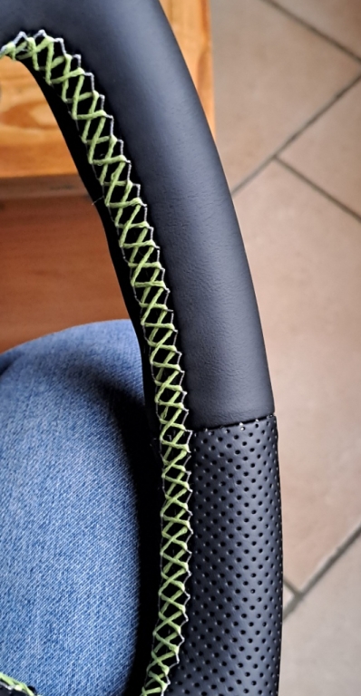

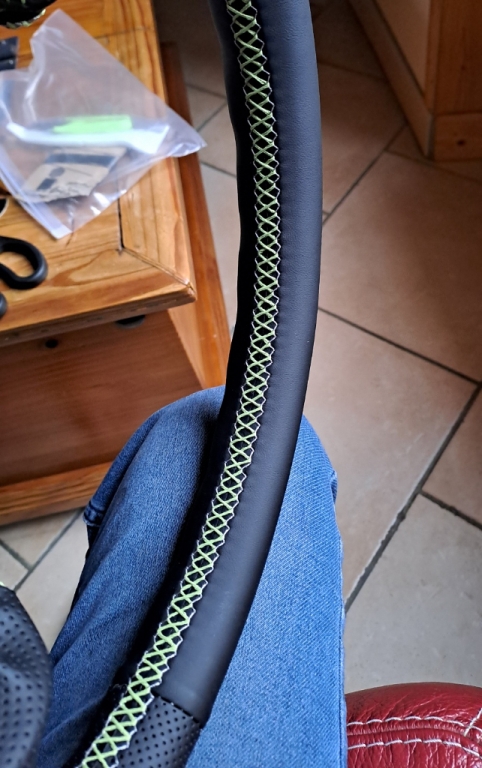

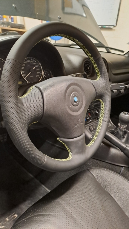

J'ai refait un peu de coutures en vert clair cette fois.

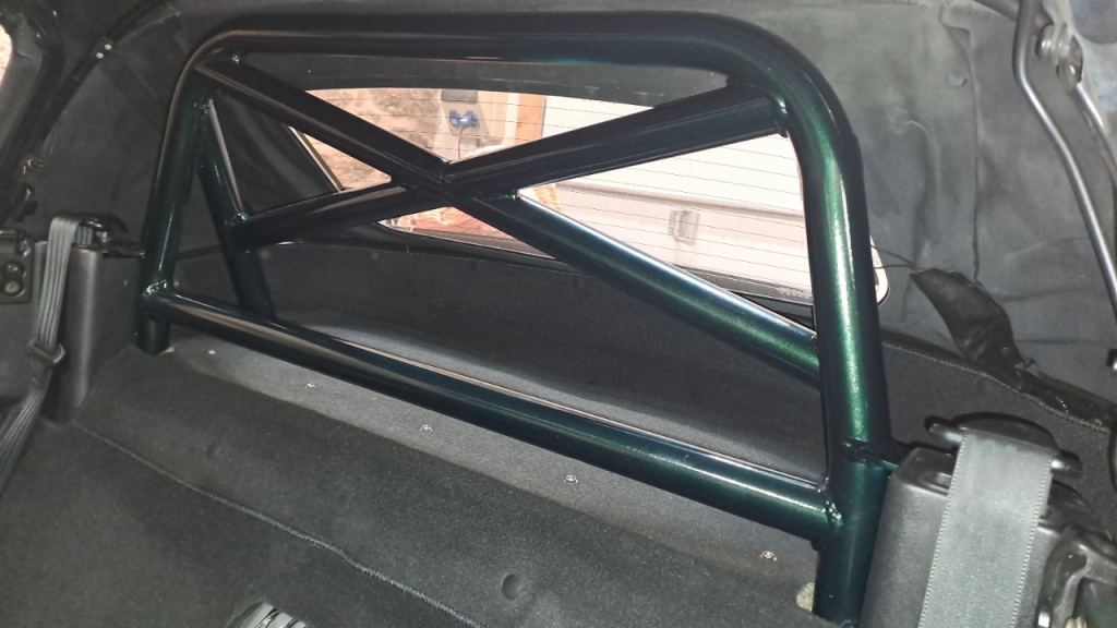

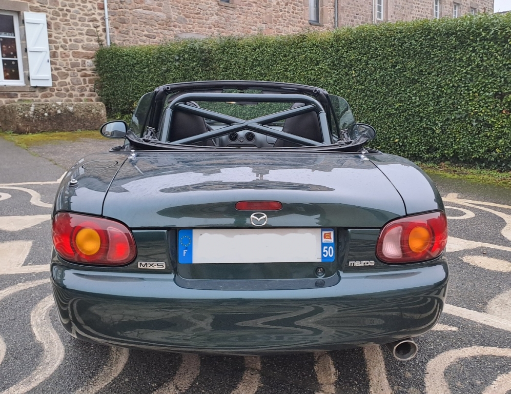

Top l'arceau !
Joli travail d'adaptation, notamment sur la tôle de fermeture ! Ta peinture a l'air superbe.

Pas hyper fan de la couture verte (qui rappelle un peu celle des Peugeot pseudo-sportives modernes), mais l'important est que ça te plaise !

Je viens de faire 350 kms aujourd'hui et retour demain. Mais quasiment que de la grande route. Je valide à 100% le régulateur de vitesse.
L'arceau ne gêne pas trop pour la visibilité, franchement je m'attendais à une gêne mais là je vois très bien au dessus du X et sur les côtés.
Pour la couture, je ne savais pas que Peugeot utiliser ce style. Je voulais un vert plus foncé mais une fois reçu c'était vert clair...

Jolie bouleau pour l'arceau :bien:
Pour le cuir à couture verte, on les retrouve sur certaines Peugeot dans leur finition GT.

M'en fou que ça ressemble à PEUGEOT ou autre. J'ai juste voulu une touche verte sur les coutures pour rappeler la couleur de la carrosserie.
En tout cas, le touché du volant est vraiment agréable donc il va rester comme ça.
