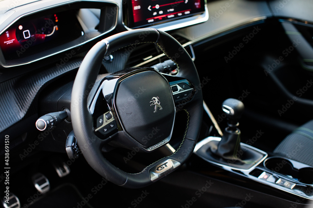

Jolie bouleau pour l'arceau :bien:
Pour le cuir à couture verte, on les retrouve sur certaines Peugeot dans leur finition GT.
Ce n'était en aucun cas une remarque de ressemblance ;) moi jaime bien ce mélange avec les couleurs de couture.

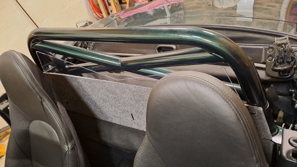

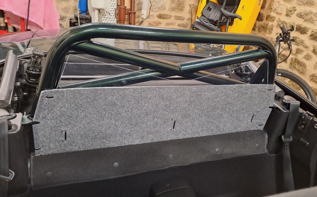

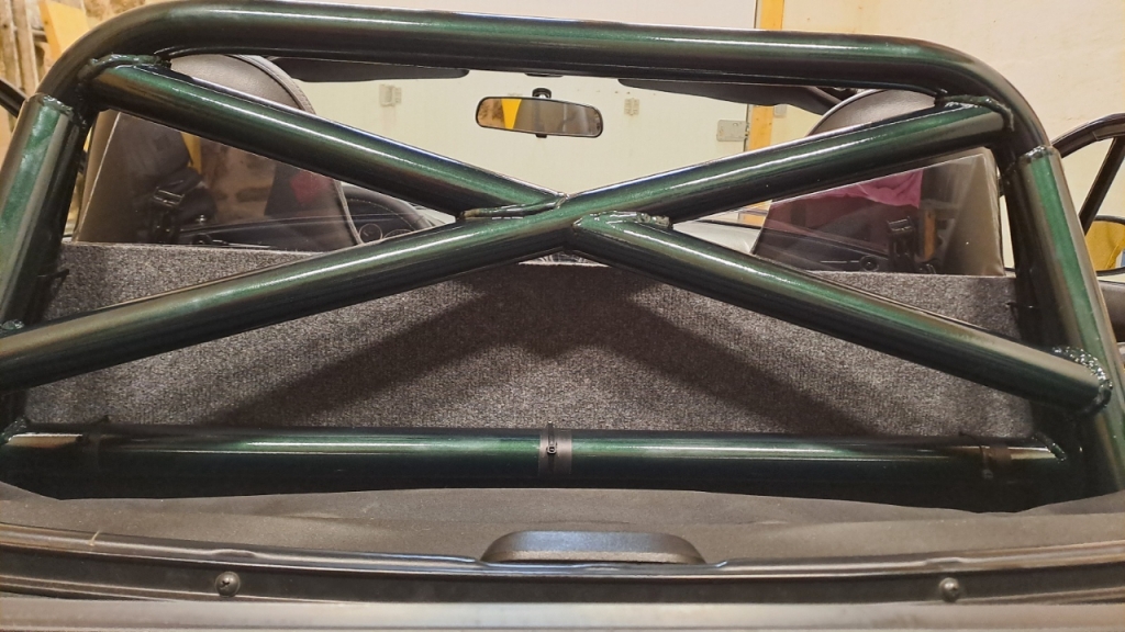

Fabrication d'un saut de vent en plexi. Je n'aime pas spécialement l'aspect plexi alors j'ai recouvert la partie qui ne gêne pas au visuel avec de la moquette.
A tester...

Belle idée ! C'est propre :)

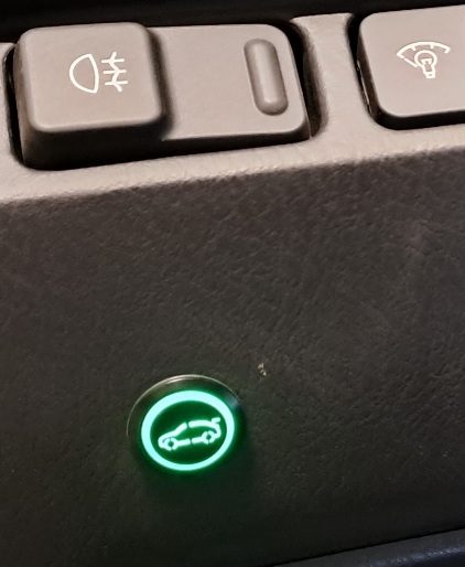

Petite nouveauté. Maintenant je peux ouvrir le coffre de 3 manières, la manette dans le vide poche centrale (que je ne trouve pas pratique du tout), la télécommande sur la clef et le nouveau petit bouton beaucoup plus accessible. :D

C'est simple, propre, efficace. :jaime:

Joli. Bravo :bien:
Dans ma NCFL j'ai installé le même type de bouton rond, dans la même zone à gauche du volant, pour faire tinter une clochette d'avertisseur piéton :ricane:

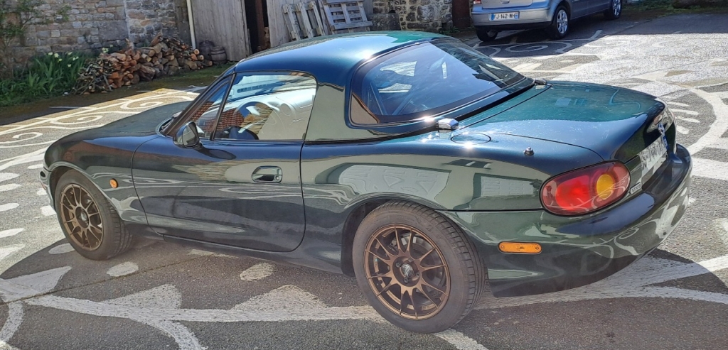

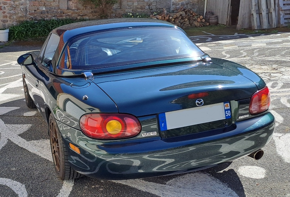

Je commence à me préparer pour l'hiver prochain.
Un hardtop de la bonne couleur c'est chouette :bien:
J'ai un gros impact de gravillon et une petite rayure à reprendre dessus. Je vais faire ça rapidement afin qu'il soit fin prêt pour l'automne prochain. ;)
