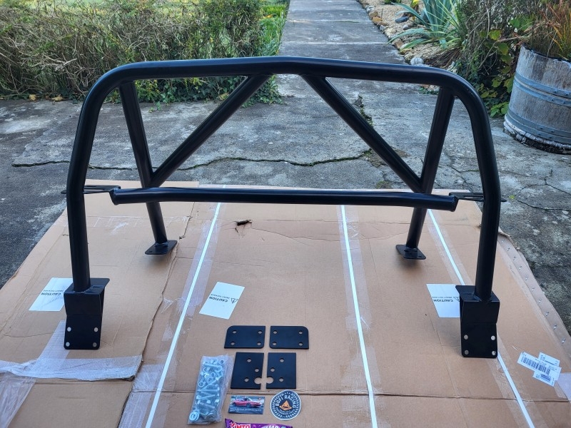

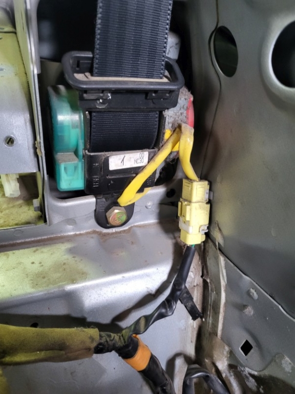

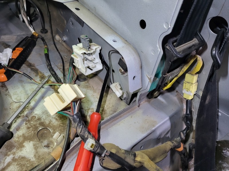

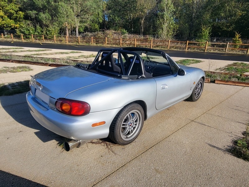

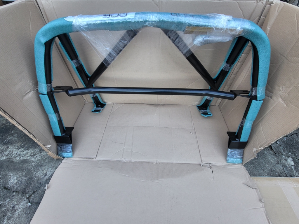

ci-dessous quelques photos du montage du demi arceau GCR2 de GC Fabrications que j'ai monté aujourd'hui.
Ca m'a pris une bonne grosse journée mais pas de réelles difficultés rencontrées, ça se fait plutôt bien !
L'arceau déballé et dépouillé de ses protections de transport :

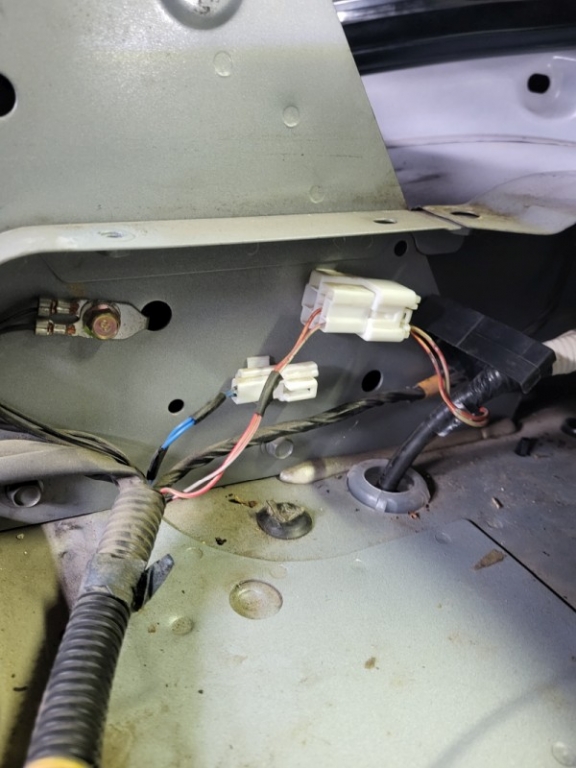

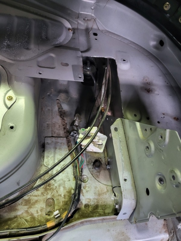

plein de câbles clipsés à déplacer pour poser l'arceau confortablement :
des clips de câbles fragiles qui risquent de casser lorsque je vais les enlever :
le mécanisme de ceinture qu'il vaut mieux déposer pour accéder à l'arrière des clips pour les enlever sans rien casser :

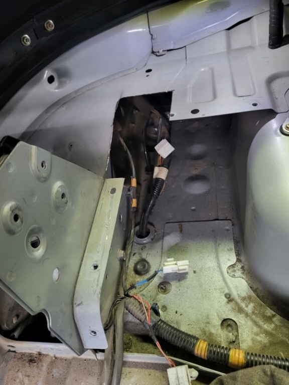

découpe de la plage arrière en acier pour passage de la pâte ARD :
pareil pour la pâte ARG :
très content du résultat final :love: :
Vivement demain pour tester sur route ! :faim:

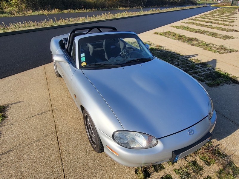

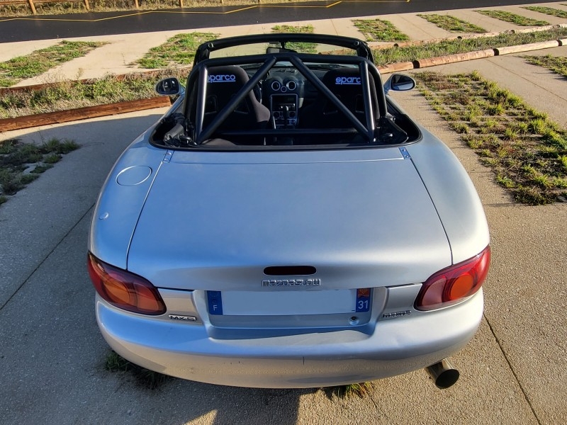

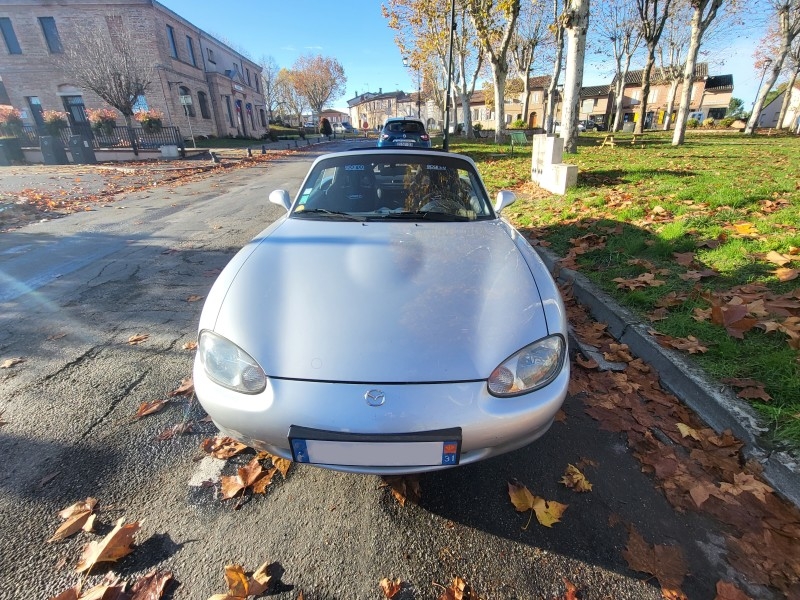

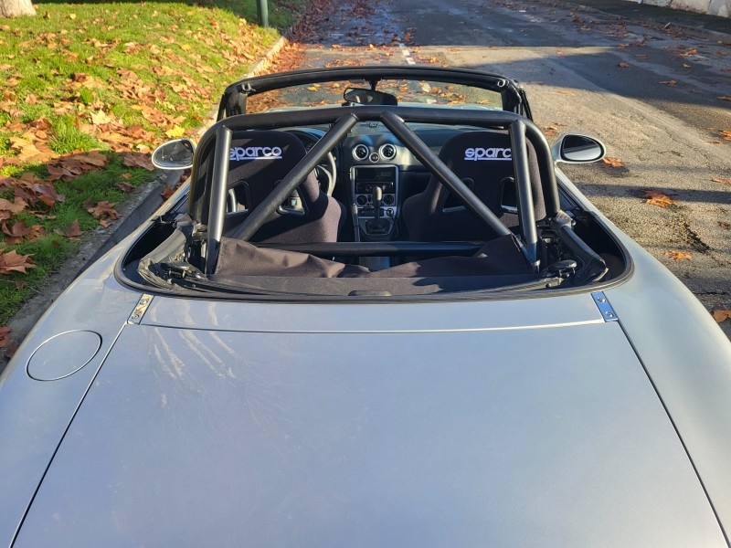

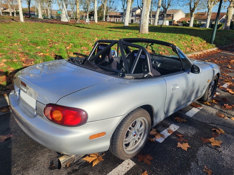

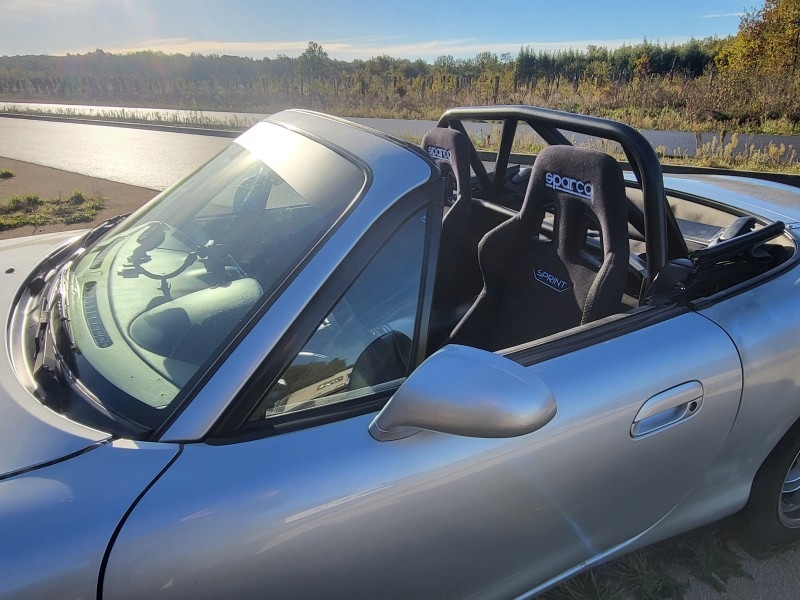

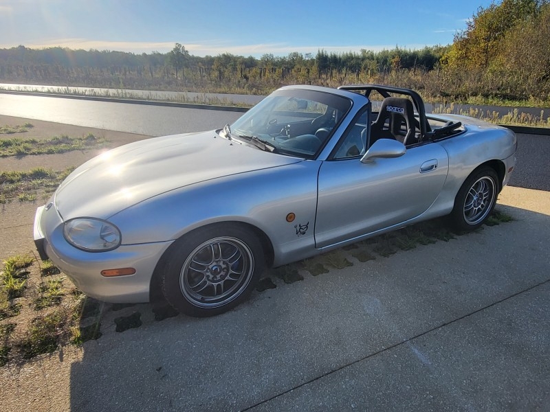

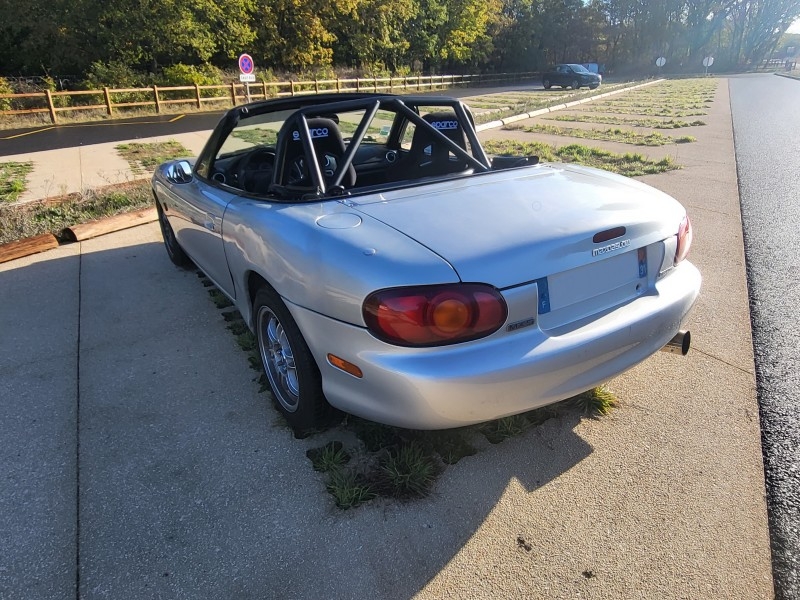

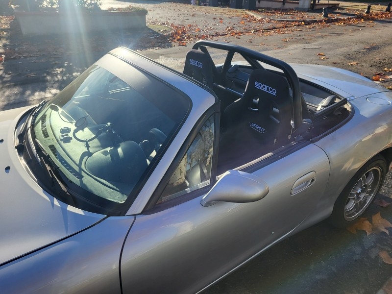

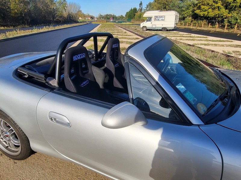

des photos sous toutes les coutures de l'arceau monté :
Antho

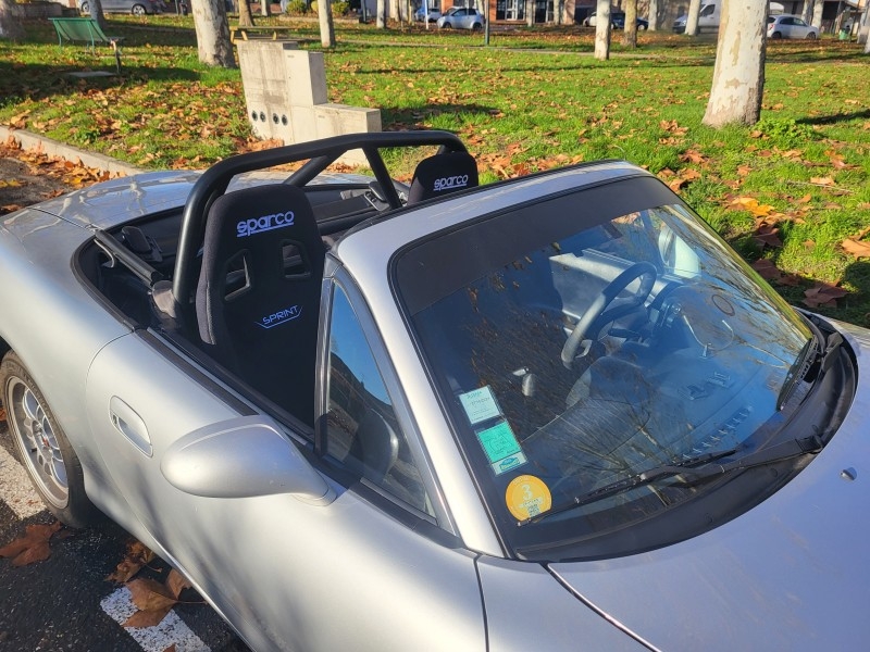

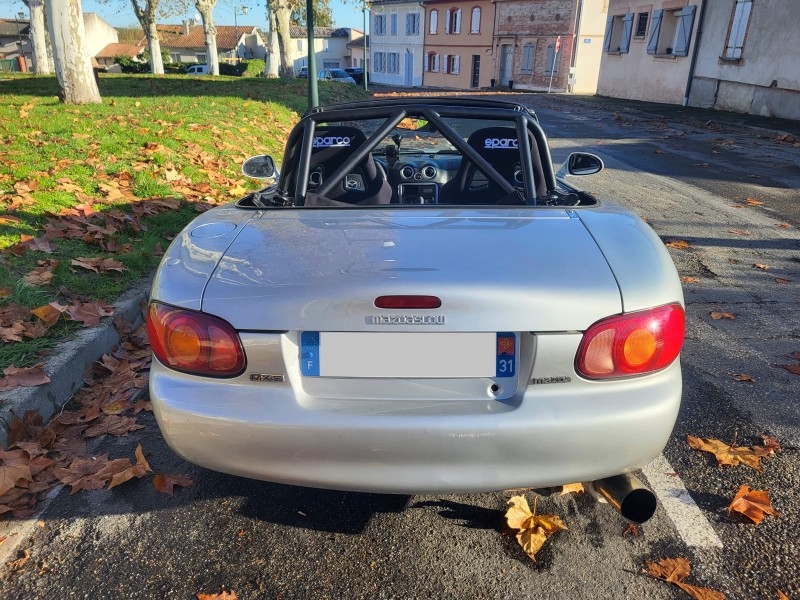

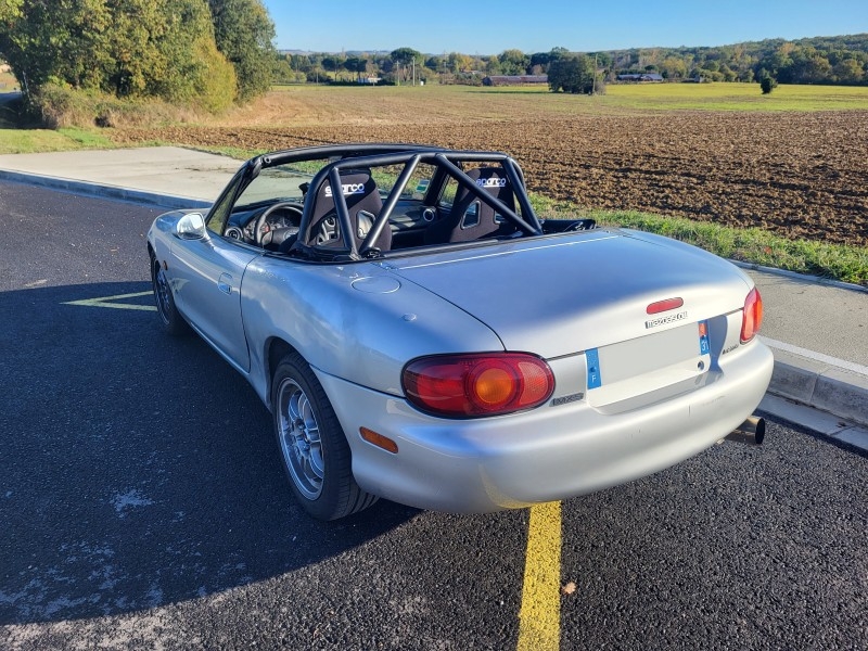

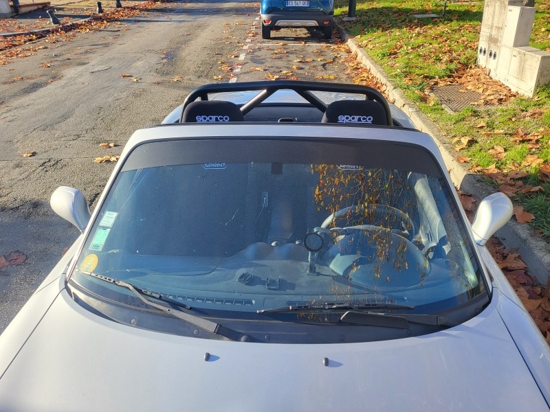

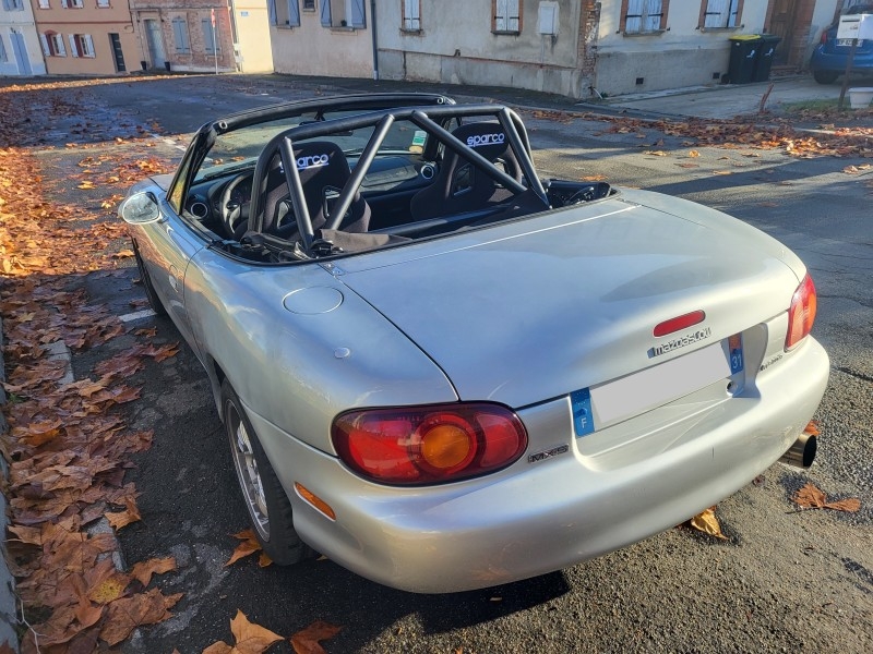

une petite fournée supplémentaire :
Antho

Message Publié : Lun 27 Nov 2023, 20:10
Message(s) : 7599
A rouler, tu as senti une différence de rigidité ?
Message Publié : Lun 27 Nov 2023, 20:39
Inscription : Dim 23 Oct 2022, 18:41
Message(s) : 1022
Localisation : Proche Toulouse (31)
j'ai pas encore eu l'occaz de tester en mode sportif mais le peu que j'ai roulé en mode pépère, j'ai pas senti davantage de rigidité , ou à peine :tantpis:
à noter que je l'ai en premier lieu installé pour des questions de sécurité et pour pouvoir rouler décapoté et/ou avec passager sur certains circuits sur lesquels c'est une condition :jap:
