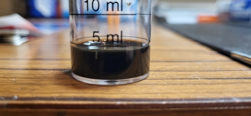

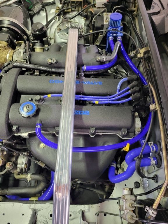

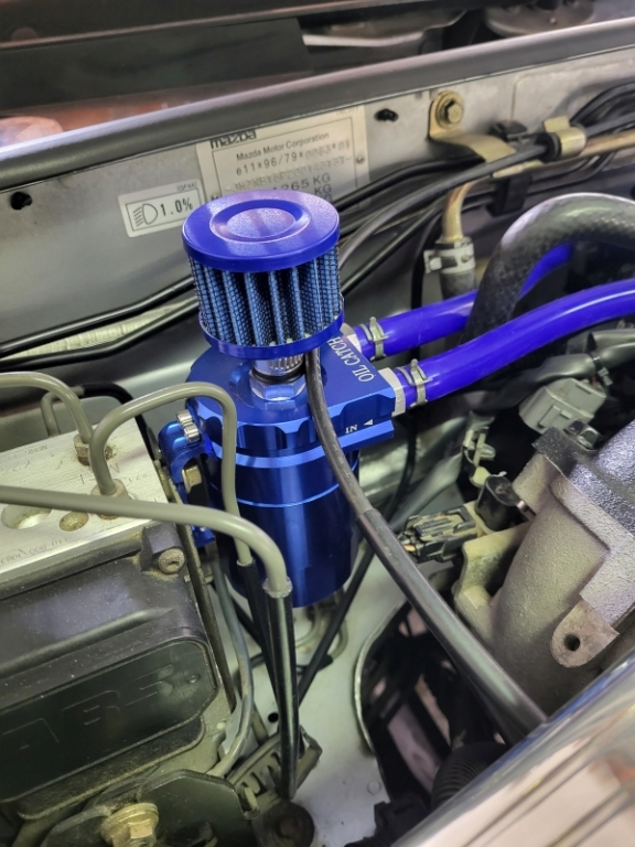

1°) Montage de l'OCC en mode "Blow By".

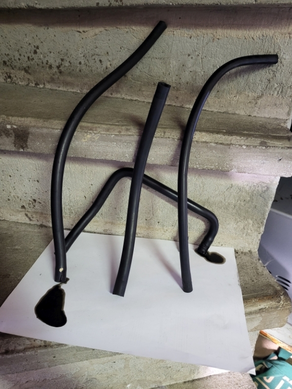

Avec le montage précédent, j'ai récupéré 5 ml de fluide dans l'OCC après environ 500 km (dont de la piste). Ca avait une forte odeur d'essence.
Et il devait y en avoir autant dans les tuyaux, y compris celui qui allait du filtre à air vers la partie droite du cache-culbu. Ca a d'ailleurs couler à l'intérieur du filtre et en dessous... :sic:
Du coup avec ce nouveau montage je suis certain que ces fluides là ne vont plus venir polluer du tout ni mon filtre à air, ni le collecteur d'admission :bien:

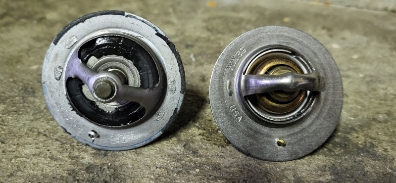

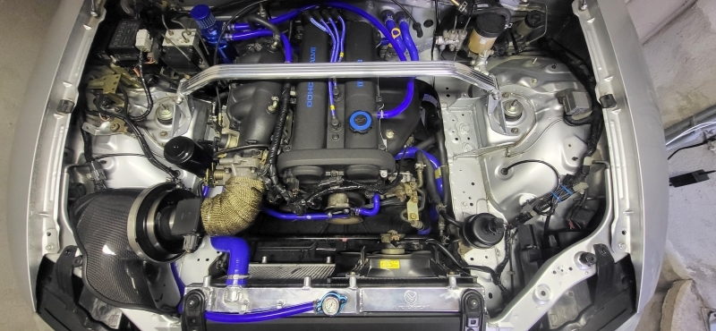

Toujours entre les 2 fêtes, montage du kit Coolant Reroute Premium de Skination ainsi qu'un thermostat renforcé et "high flow" :
A gauche l'ancien thermostat, à droite le nouveau.
Ce qui m'étonne, c'est que le nouveau "High flow" a un diamètre interne plus petit... :tantpis:
je pense que mon ancien thermostat était bloqué en position ouverte car je ne constate pas le même fonctionnement qu'avant.
Je m'explique : avant, la température du radiateur indiquée directement par le thermomètre intégré au bouchon du radiateur augmentait quasi-immédiatement en même temps que la température du moteur visible depuis la jauge du tableau de bord.
Alors que maintenant le fonctionnement est le suivant :
Le moteur chauffe, je peux voir la température détectée par le capteur au niveau de l'arrière du moteur qui est bien répercutée sur la jauge de température du tableau de bord (comme avant).
Par contre, la température du radiateur reste à température ambiante jusqu'à que le thermostat ne s'enclenche et ne laisse passer l'eau chaude jusqu'au radiateur pour être refroidit (ça c'est nouveau).
Je sais pas si c'est très clair pour vous ?
Vous voyez ce que je veux dire ?
Comment vous interprétez ça ?
:cyp:
Bref, voilà une photo de ce que donne le kit Coolant Reroute sous un angle où l'on ne peut pas voir grand chose :ricane: :

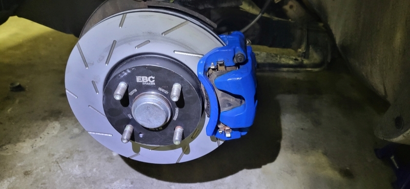

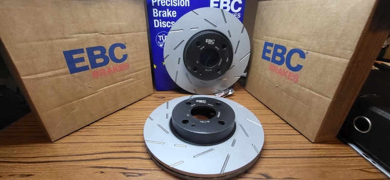

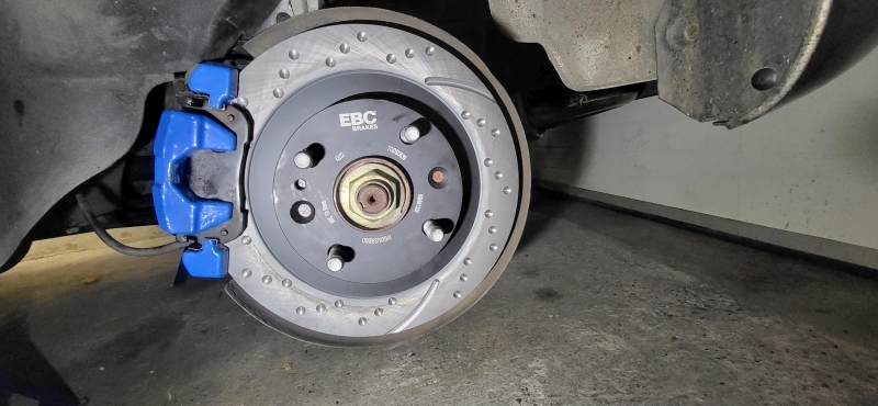

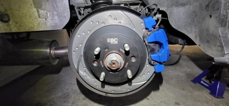

Toujours entre les 2 fêtes, j'en profite pour changer les disques de frein avant et arrière que j'ai fini de flinguer lors de mon dernier trackday de l'année le 17/12 sur le Grand Circuit du Roussillon.
Les côtes sont alors passées en dessous des tolérances d'environ 2 dixièmes pour chaque disque.
EBC GD639 pour l'arrière.
Rainurés et pointés (perçage non débouchant... me suis gourré dans la commande je voulais des rainurés non pointés mais à priori vu que les perçages ne sont pas débouchant, ça ne devrait pas causer de soucis... on verra bien) :tantpis:
et EBC USR799 à l'avant (en combinaison avec les Yellow Stuff déjà installés ça devrait le faire) :
Et pour compléter tout ça comme il faut => purge du liquide de frein et remplissage au RBF 700 :faim:
@+ les potos ! :beer:
