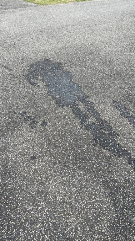

pour faire echo à minirc86 et son test de l'huile blanche Syntix Puramic, j'en ai mis aussi depuis début mars dans ma NB (2 trackdays depuis) :bien:
pas de passage au banc pour comparer le avant/après bien entendu lol :aie:
en terme de ressenti j'ai rien remarqué ou presque, peut-être un poil plus nerveuse et le moteur un poil plus silencieux
en terme de conso j'ai pas encore fait assez de bornes mais pour l'instant je suis à 2 fois moins de conso à peu près (sachant que j'étais à peu près à environ 1 litres pour 1000 km)
et avec les 2 catch can que j'ai, ben je m'aperçois très clairement que je récupère beaucoup d'huile par ces trucs-là alors qu'avant ça devait repartir dans le collecteur et finir par être cramé ou passer dans l'échappement
en bref, avec le trackday au Mas du Clos, je me suis aperçu que ça doit beaucoup vaporiser dans mon moteur, ce qui me donne à penser que l'huile chauffe beaucoup (même avec la Puramic)
faut absolument que j'installe une sonde pour mesurer la température de mon huile, je pense que je vais constater des températures trop hautes et que j'en viendrai à installer ensuite un radiateur pour refroidir l'huile)
au Mas du Clos, à la fin de la journée, j'avais l'OCC de gauche (celui des fortes charges moteur pour ainsi dire - côté opposé à la vanne PCV) qui a dégueulé.
L'OCC était donc rempli (entre 300 et 400 ml) et il y a bien dû y avoir la même quantité répandu au sol (au prix de cette huile j'ai un peu mal au fion quand même :aie: )
ouep effectivement, je me serai senti moins con si j'avais contrôlé mes niveaux (dont ceux des OCC) entre midi et deux) au lieu d'y aller en mode YOLO :cyp:
bref, entre le fait que mon alternateur a lâché en revenant du Mas du Clos, ma NB est sur 4 chandelles depuis ce moment-là (j'ai plus un radis :tantpis: )
pas mal de choses à remplacer/modifier/ajuster sur ma p'tite propu chérie avant de la remettre sur piste, ça risque de me prendre pas mal de temps cette fois :cry:

Je me faisais la réflexion, ton niveau d'huile il a bougé après le circuit avec tout ce qu'a mangé la catch can? Car moi j'ai pas de catch can et après 8x20mins à MLY, le niveau n'a pas bougé d'un poil.
viewtopic.php?f=86&t=51846
Et le daily, megane 3 1.5 dci
Message Publié : Dim 5 Mai 2024, 16:15
Inscription : Dim 23 Oct 2022, 18:41
Message(s) : 1023
Localisation : Proche Toulouse (31)
minirc87 a écrit :
Eheh :ricane:
oui tout à fait, le niveau d'huile a bougé en conséquence, faut bien qu'elle vienne de quelque part cette huile ;)
à noter que c'est vraiment l'OCC2 (celui opposé à la vanne PCV, dédié aux fortes charges) qui s'est rempli (tandis que celui côté PCV ne contenait quasiment rien)
en gros pas de catch can => ça repart dans le collecteur d'admission pour finir par encrasser le moteur et/ou finalement partir dans l'échappement et encrasser tout ça aussi :aie:
avant, sans catch can j'étais à une conso d'huile d'environ 1L pour 1000 km :aie:
j'ai relevé une conso diminuée de presque la moitié sur les derniers 1000 km mais je pense que ça vient davantage de la Puramic que d'autres choses :tantpis:
